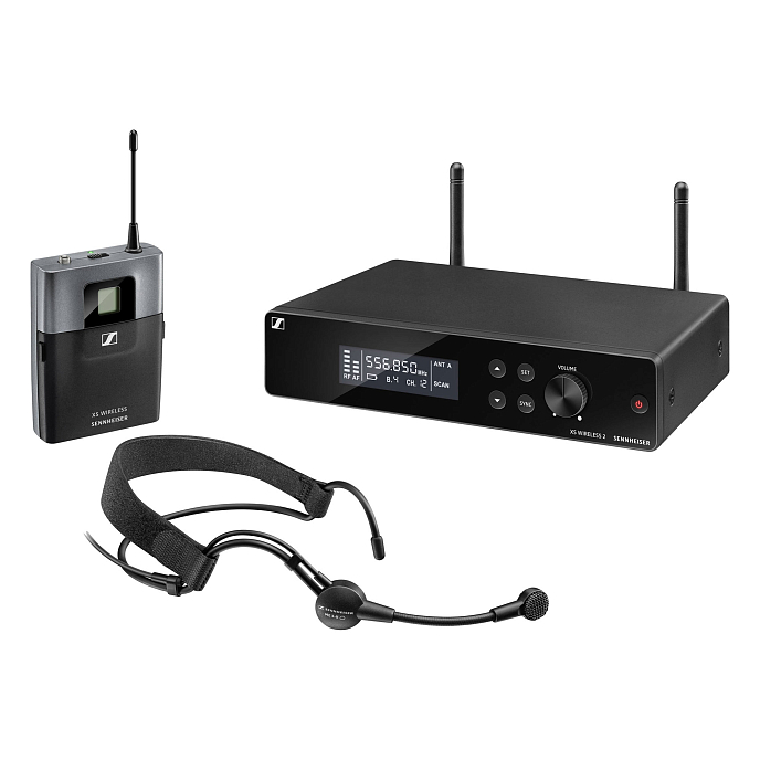

Sennheiser XSW 2-ME3-B – беспроводная радиосистема, входящая в серию XS Wireless 2. В комплект входят приёмник EM-XSW 2, поясной передатчик SK-XSW, головной микрофон ME 3-2, блок питания NT 12-5 CW и две батареи АА. Кроме того, в коробке вы найдете комплект креплений для монтажа в рэк и мягкий чехол. Диапазон рабочих частот системы – 614 - 638 МГц.
  • 12 каналов, 8 банков в каждом;
  • внешние антенны приёмника;
  • выходы у приёмника – на балансном XLR и небалансном 1/4" TS Jack;
  • частота синхронизации – 2.4 ГГц;
  • передатчик – в корпусе из ABS-пластика, приёмник – в металлическом корпусе;
  • петличный микрофон с конденсаторным картриджем и всенаправленной диаграммой в комплекте;
  • диапазон несущих частот системы: 614 - 638 МГц.
Выступайте со свободными руками. Высокая гибкость для тех, кто хочет пойти на шаг дальше. XS WIRELESS 2 растет с вашими требованиями и предлагает интуитивно понятный ЖК-дисплей для настройки параметров вручную, 12 совместимых каналов в стабильном диапазоне UHF, выдерживая при этом жесткие условия живых концертных выступлений.
XS Wireless 2 Headmic Set представляет собой простую в использовании беспроводную систему для певцов и исполнителей "все-в-одном". Идеальный выбор для живой концертной работы в случае, когда необходимо совмещать танцы и вокал в одно и тоже время.
Sennheiser XSW 2-ME2-A
Беспроводной приёмник EM-XSW 2 из комплекта Sennheiser XSW 2-ME3-B обладает двумя разнесенными внешними антеннами на разъемах BNC и металлическим корпусом. Выходы предлагаются на балансном разъеме XLR и небалансном 1/4" TS Jack. Поддерживается 12 каналов, 8 банков в каждом. Графический жидкокристаллический дисплей на фронтальной панели показывает номер активного канала, частоту, уровень сигнала, заряд батареи и дополнительную информацию. На корпусе вы также найдете дополнительные кнопки настройки и синхронизации, большую ручку регулировки громкости. Есть функция автоматического управления частотами. Источник питания NT 12-5 CW и работает с напряжением 100-240 Вольт.
Поясной передатчик Sennheiser XSW из комплекта Sennheiser XSW 2-ME3-B предназначен для подключения линейных источников, инструментов и микрофонов. Может работать в связке с беспроводными системами XSW 1 Wireless и XSW 2 Wireless. Используется вокалистами, музыкантами и спикерами, а для подключения микрофона есть разъем 3.5 мм mini-Jack. Передатчик работает от двух батарей АА в районе 10 часов, есть индикатор заряда на корпусе. Влагоустойчивый корпус из ABS-пластика способен выдержать самые тяжелые условия эксплуатации в агрессивной внешней среде.
  • приемник EM-XSW 2.
  • поясной передатчик SK-XSW.
  • головной микрофон ME 3-2.
  • блок питания NT 12-5 CW.
  • 2 батарейки AA.
  • рэковый крепеж.
  • чехол.
