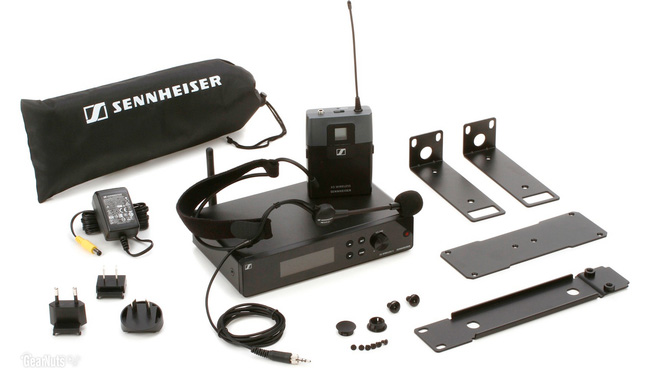

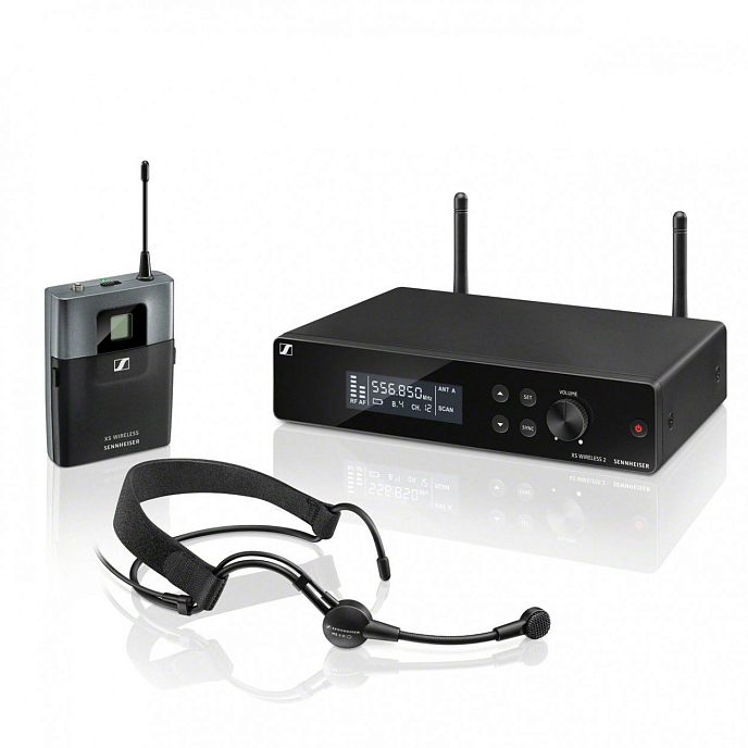

Sennheiser XSW 2-ME3-A – беспроводная радиосистема, входящая в серию XS Wireless 2. В комплект входят приёмник EM-XSW 2, поясной передатчик SK-XSW, головной микрофон ME 3-2, блок питания NT 12-5 CW и две батареи АА. Кроме того, в коробке есть набор креплений для монтажа в рэк и мягкий чехол. Диапазон рабочих частот системы – 548-572 МГц.

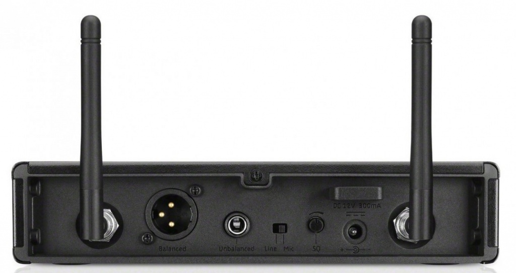

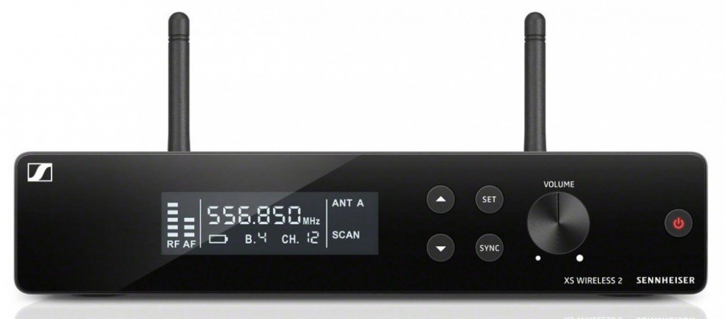

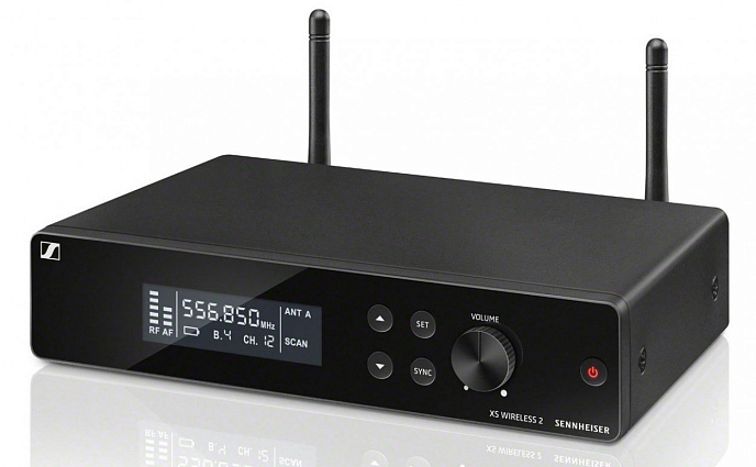

Беспроводной приёмник EM-XSW 2 в комплекте Sennheiser XSW 2-ME3-A предложит две отсоединяемые разнесенные внешние антенны на разъемах BNC и металлический корпус. Выходы выполнены на балансном разъеме XLR и небалансном 1/4" TS Jack. Поддерживается 12 каналов, в каждом есть 8 частотных банков. Есть графический жидкокристаллический дисплей на фронтальной панели. Он показывает номер активного канала, частоту, уровень сигнала, заряд батареи и прочую дополнительную информацию. На корпусе вы также найдете кнопки настройки и синхронизации, а также большую ручку регулировки громкости, представлена функция автоматического управления частотами. Источник питания NT 12-5 CW с напряжением 100-240 Вольт.

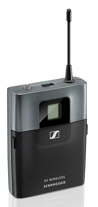

Поясной передатчик Sennheiser XSW, входящий в набор Sennheiser XSW 2-ME3-A, предназначен для подключения линейных источников, инструментов и микрофонов. Может работать в связке с беспроводными системами серий XSW 1 Wireless и XSW 2 Wireless. Используется вокалистами, музыкантами и спикерами, для подключения микрофона есть разъем 3.5 мм mini-Jack. Передатчик функционирует от двух батарей АА в районе 10 часов, индикатор заряда есть на влагоустойчивом корпусе. Этот корпус из ABS-пластика способен выдержать самые тяжелые условия эксплуатации в агрессивной внешней среде.

  • В комплект входят приёмник EM-XSW 2, поясной передатчик SK-XSW, микрофон с оголовьем ME 3-2, блок питания NT 12-5 CW и две батареи АА, набор креплений для монтажа в рэк и мягкий чехол

  • Выходы приёмника – на балансном разъеме XLR и небалансном 1/4" TS Jack

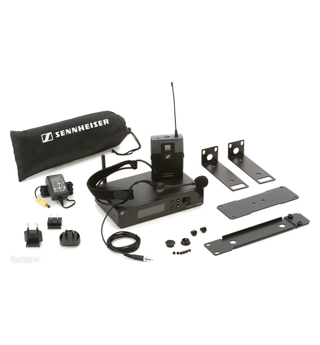

  • 1 приемник EM-XSW 2.
  • 1 поясной передатчик SK-XSW.
  • 1 головной микрофон ME 3-II.
  • 1 блок питания NT 12-5 CW.
  • 2 батарейки AA.
  • 1 рэковый крепеж.
  • 1 чехол.
  • руководство пользователя.
