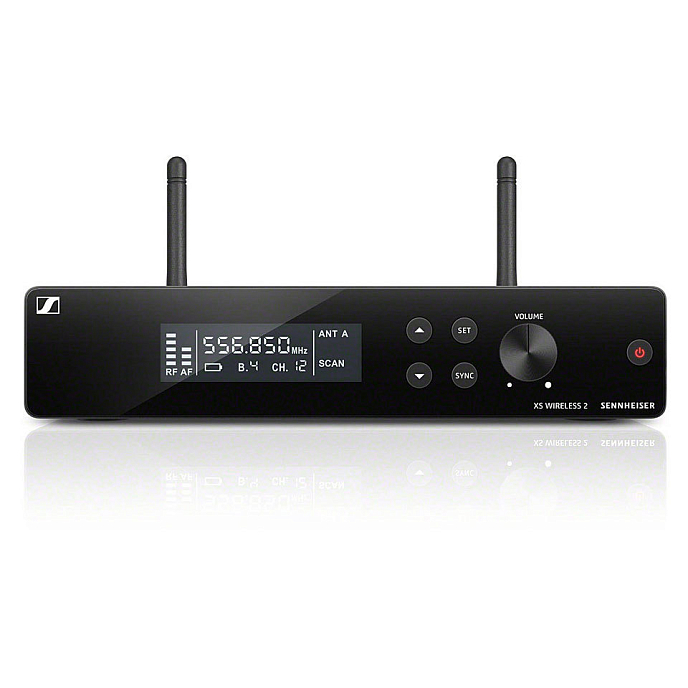

Sennheiser XSW 2-ME2-A – беспроводная радиосистема, входящая в серию XS Wireless 2. В комплект входят приёмник EM-XSW 2, поясной передатчик SK-XSW, петличный микрофон ME 2-2, блок питания NT 12-5 CW и две батареи АА. Кроме того, в коробке вы найдете комплект креплений для монтажа в рэк и мягкий чехол. Диапазон рабочих частот системы – 548-572 МГц.

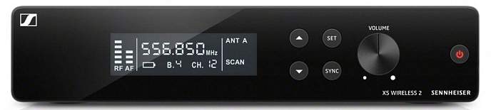

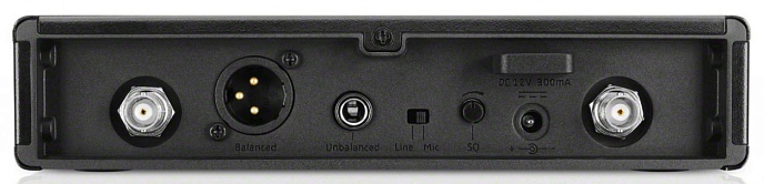

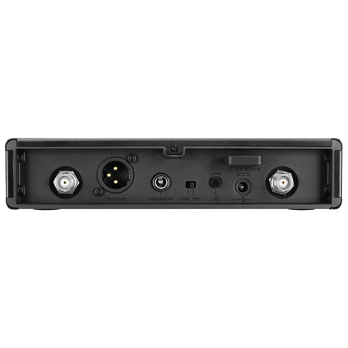

Беспроводной приёмник EM-XSW 2 из комплекта Sennheiser XSW 2-ME2-A обладает двумя разнесенными внешними антеннами на разъемах BNC и металлическим корпусом. Выходы предлагаются на балансном разъеме XLR и небалансном 1/4" TS Jack. Поддерживается 12 каналов, 8 банков в каждом. Графический жидкокристаллический дисплей на фронтальной панели показывает номер активного канала, частоту, уровень сигнала, заряд батареи и дополнительную информацию. На корпусе вы также найдете дополнительные кнопки настройки и синхронизации, большую ручку регулировки громкости. Есть функция автоматического управления частотами. Источник питания NT 12-5 CW и работает с напряжением 100-240 Вольт.

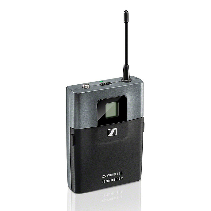

Поясной передатчик Sennheiser XSW из комплекта Sennheiser XSW 2-ME2-A предназначен для подключения линейных источников, инструментов и микрофонов. Может работать в связке с беспроводными системами XSW 1 Wireless и XSW 2 Wireless. Используется вокалистами, музыкантами и спикерами, а для подключения микрофона есть разъем 3.5 мм mini-Jack. Передатчик работает от двух батарей АА в районе 10 часов, есть индикатор заряда на корпусе. Влагоустойчивый корпус из ABS-пластика способен выдержать самые тяжелые условия эксплуатации в агрессивной внешней среде.
