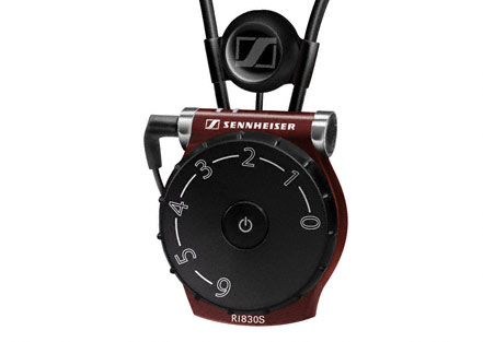

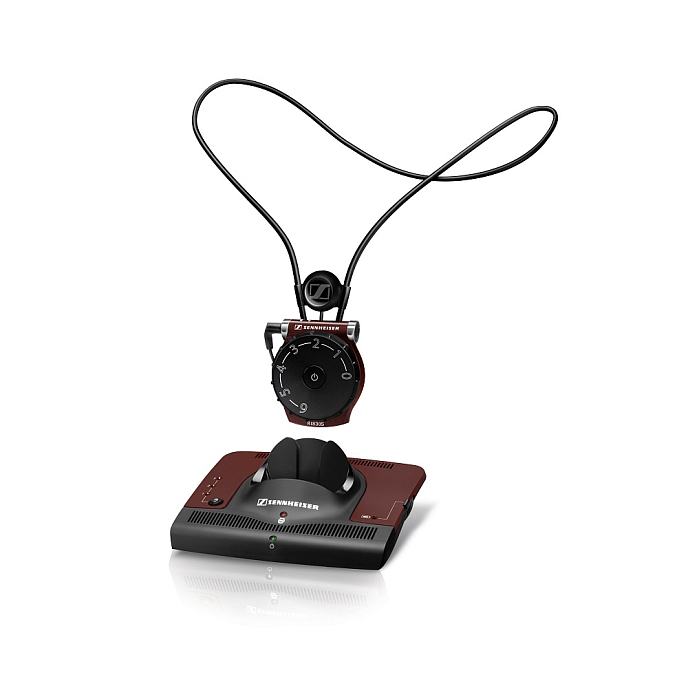

Set 830-S – вспомогательная беспроводная инфракрасная система для слабослышащих людей, которые пользуются слуховыми аппаратами. Система состоит из передатчика и лёгкого миниатюрного приёмника.
Вы можете наслаждаться любимой музыкой и смотреть телепередачи, не тревожа родных и соседей громким звуком.
Для оптимизации ясности речи предусмотрены функции компрессии (Compression) и частотной коррекции (Treble emphasis). Эти функции можно задействовать как вместе, так и по отдельности.
Функция частотной коррекции имеет возможность изменения параметров, в зависимости от индивидуальных предпочтений.
Звук от приёмника к слуховому аппарату передаётся с помощью индукционной петли, которая включена в комплект поставки. Альтернативно с приёмником можно использовать наушники с разъёмом 3,5 мм.
Приёмник - наушники типа «стетоскоп» чрезвычайно лёгок, саморегулирующиеся дужки наушников с мягкими амбушюрами обеспечивают слушателю комфорт при длительном использовании.
Эргономичные органы управления и светодиодные индикаторы обеспечивают простоту настройки и управления системой.

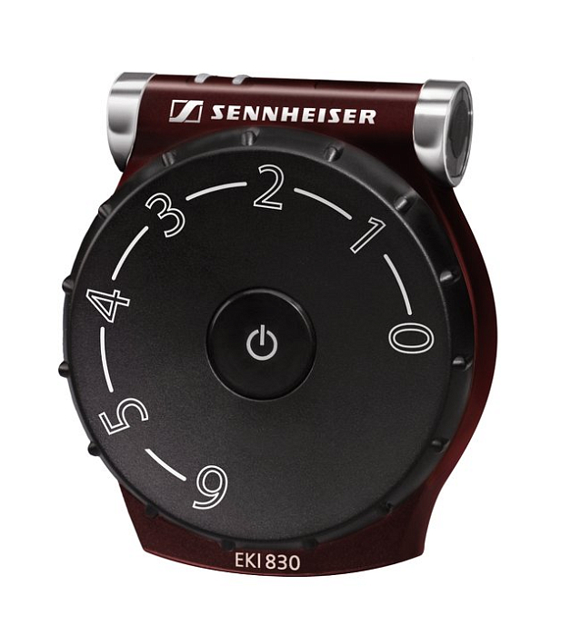

- Приёмник RR 840-S
- Диапазон воспроизводимых частот50 - 16000 Гц
- КНИ (на 1 КГц) < 1 %
- Максимальный уровень звукового давления125 дБ (на 1 КГц)
- Питание3.7 В, 150 мАч (аккумулятор ВА 300)
- Время работы около 12 ч
- Вес около 50 г

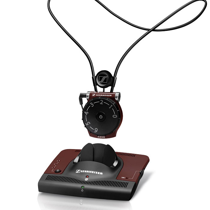

Комплектация
- Приёмник RI 830 S
- Передатчик TI 830
- Индукционная петля EZT 3011
- Ремешок для приёмника

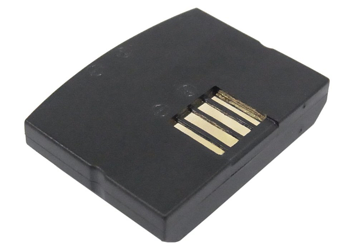

- Аккумулятор BA 300
- Универсальный источник питания
- TV RCA-адаптер
- TV SCART-адаптер
- Адаптер 6,3 мм
- Аудиокабель, длина 3 м
