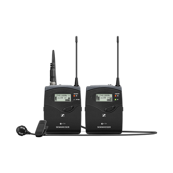

Sennheiser EW 122P G4-A1 – это профессиональная беспроводная радиосистема, в состав которой входят приемник для камеры EK 100 G4, поясной передатчик SK 100 G4 и петличный микрофон ME 4. Система предназначена для работы с аудиосигналом во время съемки документальных фильмов, различных журналистских материалов или проведения интервью. Ресивер может устанавливаться на любую видеокамеру с помощью адаптера CA 2, который поставляется в комплекте. Передача сигнала осуществляется в РЧ-диапазоне 470 – 516 МГц (A), а рабочая зона в пространстве может достигать 100 метров при идеальных условиях.
Ek 100 g4
Представлен в портативном алюминиевом корпусе, который защищает внутренности от повреждений и способствует удобному расположению устройства на камере, не создавая неудобств и не ограничивая мобильность оператора. Функционал включает в себя полосу пропускания до 42 МГц и режим шумоподавления с тремя пресетами: низкий, средний и высокий. Для подключения к звукозаписывающему устройству или к видеокамере есть выход 1/8" Jack TRS. В наличии имеется ЖК-дисплей, отображающий актуальные настройки и уровень заряда, а управление осуществляется несколькими клавишами. Питание происходит от двух батареек типа АА или от заряжаемого NiMH-аккумулятора, который приобретается отдельно. Максимальная продолжительность работы – 8 часов.

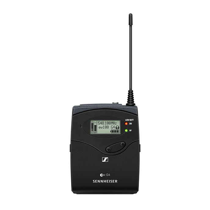

Sk 100 g4
Обладает выходной мощностью 30 мВт, которая позволяет ему качественно передавать сигнал на большие расстояния без потери уровня громкости и спектра полезных частот. При подключении микрофонного источника частотный диапазон будет простираться в спектре от 80 Гц до 18 кГц, а при коммутации с линейным аудиосигналом – от 25 Гц до 18 кГц. Вход для источника звука сделан на разъеме 1/8" Jack TRS. Энергообеспечение также может осуществляться от 2 батареек типа АА или Ni-MH-аккмуляторов, время непрерывной работы до 8 часов. Прибор крепко устанавливается на поясе, не мешает и не сковывает движения за счет малых габаритов и веса.
Микрофон Me 4
Является предварительно поляризованным конденсаторным с диаграммой направленности типа кардиоида. Модель имеет большую чувствительность и расширенный частотный диапазон по сравнению с динамическими моделями, а кардиоидная направленность способствует чистому звучанию, поскольку подавляет значительную часть окружающего шума (по сторонам и сзади от капсюля). ME 4 оборудован несъемным кабелем длиной 1.6 метра с выходным штекером Jack TRS с возможностью фиксации, что позволяет надежно организовать коммутацию с трансмиттеру и не бояться случайно вырвать кабель из разъема.
