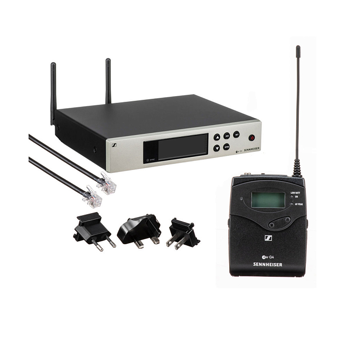

Sennheiser EW 100 G4-ME2-A – это профессиональная беспроводная радиосистема, в состав которой входят приемник EM 100 G4, поясной передатчик SK 100 G4 и петличный микрофон ME 2. Данный набор разработан для озвучивания ведущих, спикеров и дикторов на презентациях, конференциях, научных и развлекательных мероприятиях. С помощью радиосистемы можно без лишних проводов транслировать речь через акустическую систему, оставляя руки свободными. РЧ-диапазон 470 – 516 МГц (A), а зона действия до 100 метров.

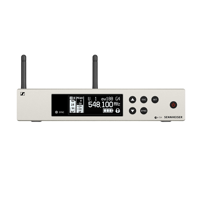

Приемник EM 100 G4

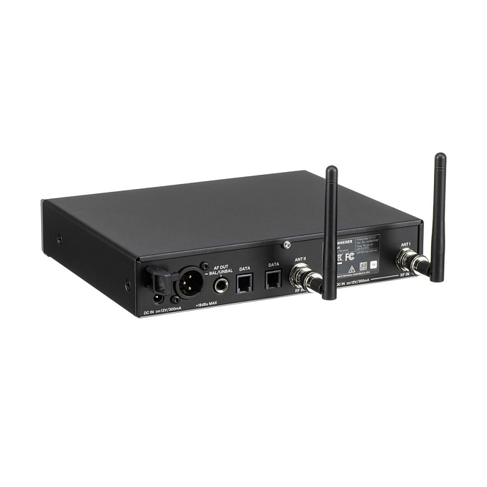

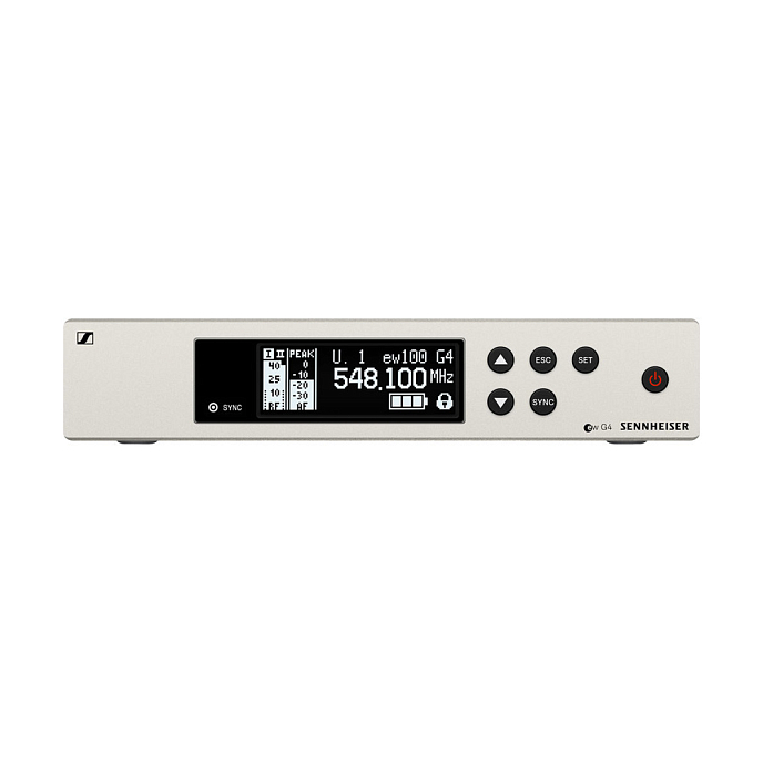

Приемник EM 100 G4 представлен в полурэковом корпусе, что позволяет ему не отнимать много места в рэковой стойке: пара таких приборов будет располагаться как один корпус стандарта 1U. На задней части устройства располагаются две съемные антенны, с помощью которых достигается высокая точность приема сигнала и столь широкая рабочая зона. Входы для антенн сделаны на разъемах BNC. Гибкость в настройке обеспечивают 20 совместимых каналов, полоса пропускания 42 МГц и функция шумоподавления с тремя режимами – низкий, средний и высокий.
Все выбранные параметры отображаются на большом ЖК-дисплее, рядом с которым располагаются кнопки управления. Для подключения к микшерному пульту или в активную акустическую систему есть балансный и небалансный выходы на разъемах XLR и 1/4" Jack TS соответственно. Присутствует возможность одновременного использования до 12 приемников, для синхронизации которых предусмотрено два порта RJ10. Питание устройства осуществляется от адаптера 12V DC и в комплекте монтажные крепления для установки приемника в рэковую стойку.

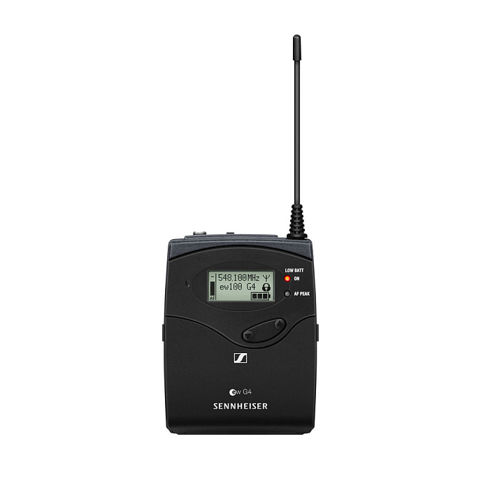

SK 100 G4
Выходная мощность поясного передатчика SK 100 G4 может достигать 30 мВт, что обеспечивает качественную передачу сигнала без потери частот и уровня громкости. Есть вход для микрофона или электрогитары на разъеме 1/8" Jack TRS с резьбовой фиксацией. В зависимости от источника звука диапазон воспроизводимых частот будет от 80 Гц до 18 кГц (микрофонный сигнал) или от 25 Гц до 18 кГц (инструментальный). Питание устройству обеспечивают две батарейки типа АА, время непрерывной работы зависит от типа батареек и в лучших условиях может достигать 8 часов. Передатчик можно закрепить на пояс или положить в карман, а за счет малого веса и габаритов он не создает неудобств и практически не ощущается.

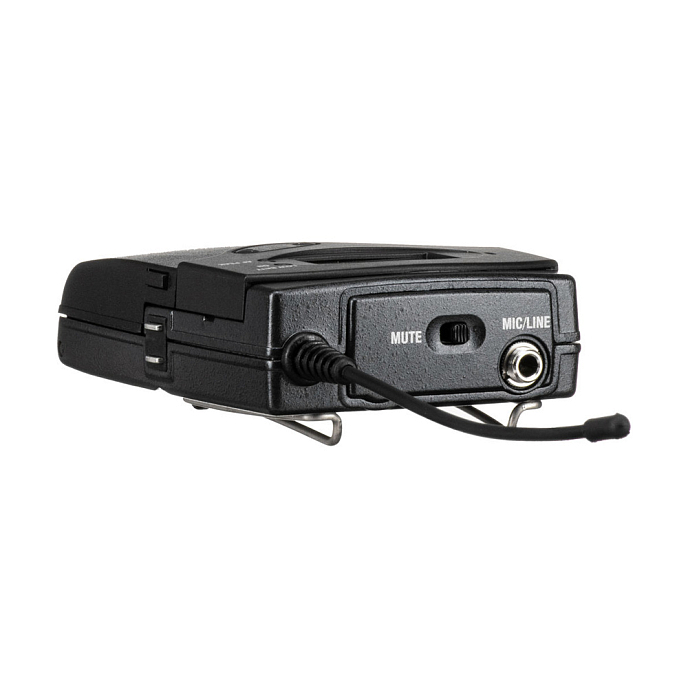

Петличный микрофон

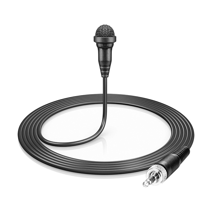

Петличный микрофон ME 2 является поляризованным конденсаторным с круговой диаграммой направленности. Конденсаторный тип идеально подходит для озвучивания голоса, а всенаправленность предлагает высокую чувствительность, широкий частотный диапазон от 50 Гц до 18 кГц и отсутствие «эффекта близости». Таким образом, можно удобно и незаметно располагать микрофон на одежде, не опасаясь большого количества низких частот при слишком близком контакте с источником звука. Максимальное звуковое давление может достигать 130 дБ, есть несъемный кабель длиной в 1.6 метра, а выходной штекер сделан на разъеме 1/8" Jack TRS.
  • Sennheiser EM 100 G4 приемник;
  • Sennheiser SK 100 G4 передатчик;
  • Sennheiser ME 2-II микрофон;
  • антенна 2шт;
  • Sennheiser NT 12-5-CW блок питания;
  • батарейки 2хАА;
  • монтажный комплект;
  • кабель RJ10;
