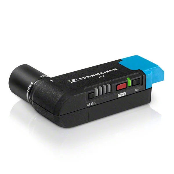

Sennheiser AVX-ME2 SET-3-EU
Ультракомпактный приёмник устанавливается непосредственно в XLR-аудиовходу камеры или другого записывающего устройства. Поясной передатчик комплектуется петличным микрофоном с круговой диаграммой направленности. Для подключения приёмника к DSLR-камере в комплект поставки включён адаптер-держатель на «горячий башмак» и аудио кабель.
