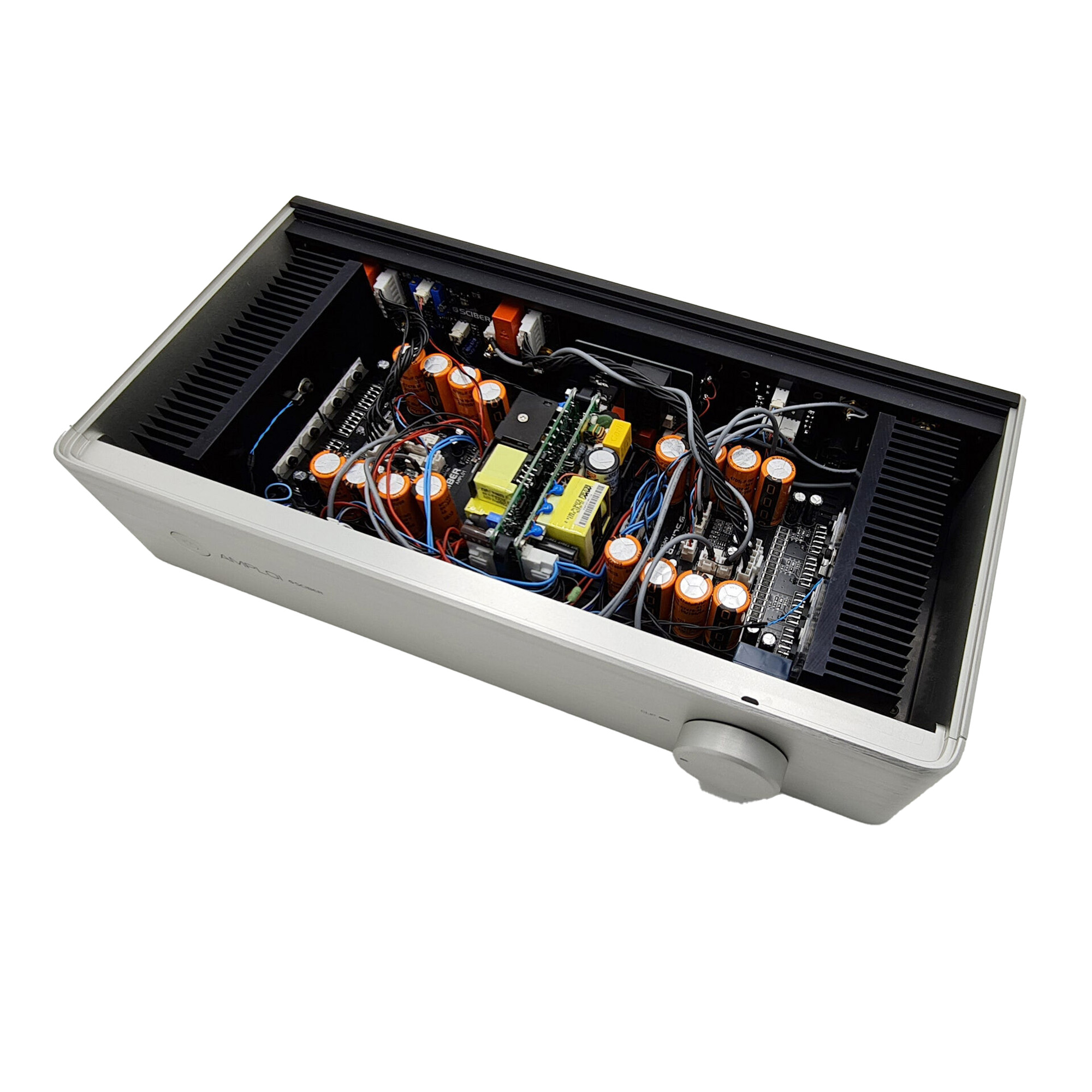

Внутри усилитель построен по модульной схеме – есть несколько плат, у которых свои задачи. Для каждого канала используется своя отдельная плата усиления. Помимо возможности мостового включения это также дает превосходное разделение каналов. В качестве входного дифференциального усилителя сигнала на каждой моно-плате используется ОУ OPA1656. В выходном каскаде усилителя используются по 4 микросхемы LM3886 на канал в композитном включении вместе с OPA1611. Характеристики LM3886 показывают уровень нелинейных искажений в 0.1% на 1кгц, а для усилителя SCIBER AMPLOI уровень нелинейных искажений указан ниже, чем 0,0005% во всём диапазоне звуковых частот (20гц - 20кгц)! На самом деле, как показывают измерения – реальный уровень будет еще ниже (это достигнуто несколькими схемотехническими ноу-хау).
Проводящие слои на платах усилителя выполнены на текстолите с толщиной медной фольги в 105мкм, что в 3 раза больше обычного значения! Дорожки силовых цепей очень широкие – это обеспечивает достаточное питание для заявленной мощности. Для регулирования громкости в устройстве применяется качественный японский потенциометр Alps RK27. Для питания усилителя используются 2 очень высококачественных и малошумящих импульсных источника.
В AMPLOI присутствует продвинутый блок защиты и коммутации, который построен на оптронах и реле, и защищает не только сам усилитель от замыкания в исходящих проводах, но и останавливает подачу напряжения на колонки, если на выходе образуется постоянный ток! Это защитит акустику от перегорания в нештатных ситуациях!

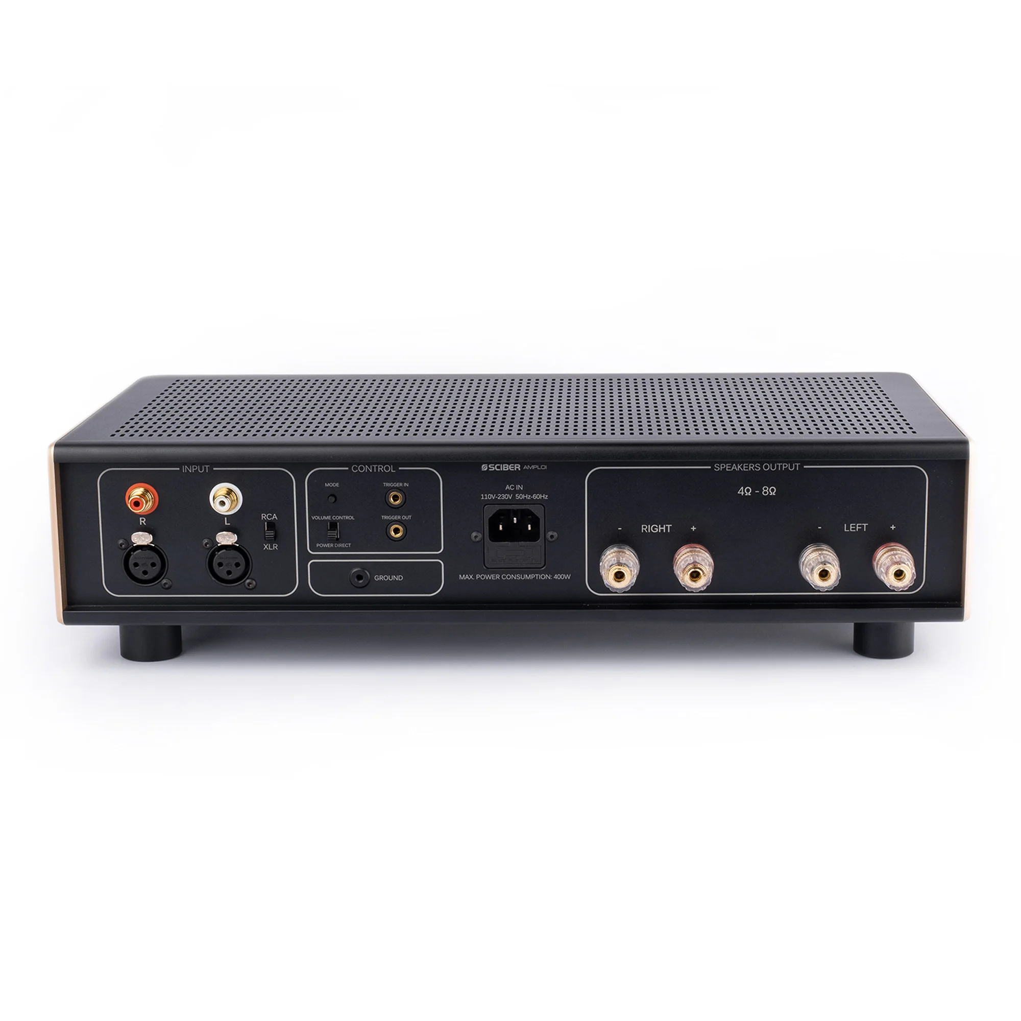

На задней панели присутствуют переключатель входов сигнала – балансных или RCA, переключатель для режима обхода регулятора громкости (power direct), кнопка регулирования яркости цветомузыкальной подсветки, управляющий вход «trigger in», клемма М4 для заземления. Разъемы для подключений у устройства следующие: по паре RCA и XLR для ввода сигнала, и по паре выходов типа банан для подключения акустической системы.

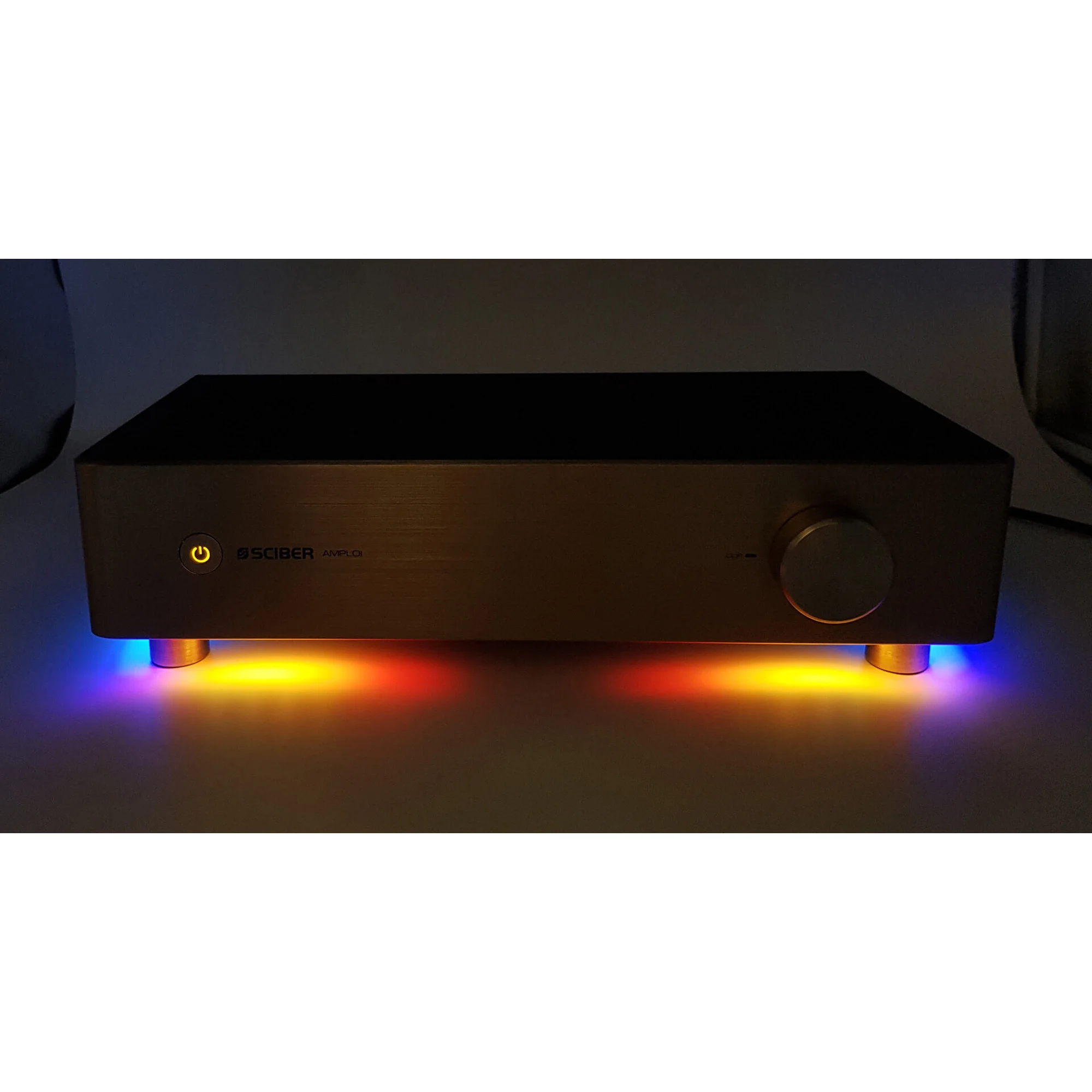

Цветомузыка
Цветомузыка
Внутри устройства находится блок цветомузыки – это набор аналоговых фильтров на семь полос с микроконтроллером и светодиодные линейки. Есть известная фраза о трех вещах, на которые можно смотреть вечно. Но, возможно, таких вещей – 4. Световое сопровождение добавляет ощущения, что вы не только слышите, но и видите музыку. Это расширяет человеческое восприятие (возможно, даже тренирует синестезию!) и этим можно любоваться долго! А если выключить основное освещение, то градус романтичности и эмоциональности еще повысится! Технически же, цветомузыка в AMPLOI полностью отключаемая, ее яркость регулируемая. Она имеет около 30-ти режимов работы и реагирует на музыку быстро и без задержки - в такт.
