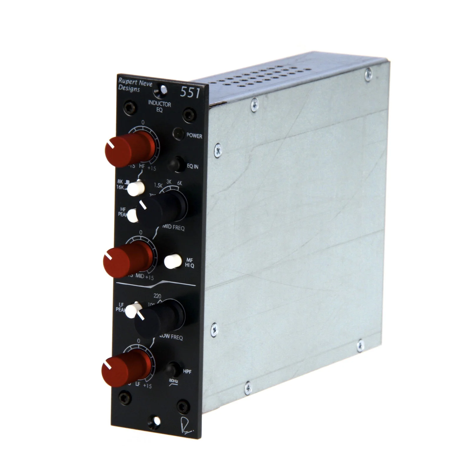

    Rupert Neve Designs 551 Inductor EQ - монофонический эквалайзер, модуль формата API 500. Единственный эквалайзер формата API 500, который был разработан легендарным Рупертом Нивом. Эквалайзер имеет три полосы для эквализации, оснащённые индукторами и трансформаторами с ручной обмоткой, а также блоками усиления класса A.
    Уникальный модуль эквализации обеспечит вас плотным, мощным звучанием в низкочастотном диапазоне и мягким, приятным звучанием высоких частот. Полоса низких частот предназначена для создания кремового резонансного басового отклика - однако, в отличие от винтажных модулей, которые вдохновили ее, полоса низких частот на 551 может использоваться как полочный или пиковый фильтр, добавляя выразительности, размера и контроля к вашему нижнему пределу.
    Среднечастотная полоса индуктивности 551 идеально подходит для придания яркости вокалу и инструментам, выдвигая их вперед в миксе, а его пропорциональная «Q» характеристика делает его хорошо подходящим для минимизации проблемных частот. Полоса высоких частот представляет собой гибридный дизайн, сочетающий в себе схему индуктивности и топологию на основе конденсаторов для достижения винтажных тонов с улучшенным контролем.
    Фильтр высоких частот представляет собой дизайн 12 дБ / октаву с фиксированной частотой 80 Гц. Как изначально задумал Руперт в своих наиболее ценных классических конструкциях, каждая секция эквалайзера использует дискретную электронику класса A с низким уровнем обратной связи, чтобы предотвратить искажение низкоуровневых артефактов и резкости при формировании тональности. И верхний, и нижний диапазоны можно переключать с полки на пиковые кривые и обеспечивать усиление или ослабление на 15 дБ.
    Полоса высоких частот может быть переключена с 8 кГц на 16 кГц, а полоса низких частот может быть выбрана на 35 Гц, 60 Гц, 100 Гц или 220 Гц. Среднечастотный диапазон на основе индуктора предлагает 6 центральных частот; 200 Гц, 350 Гц, 700 Гц, 1,5 кГц, 3 кГц и 6 кГц. Среднечастотный диапазон также имеет переключатель «Mid Hi Q» для сужения полосы пропускания (увеличения добротности) фильтра. Питание и аудиоподключение осуществляется через любую совместимую стойку серии 500.

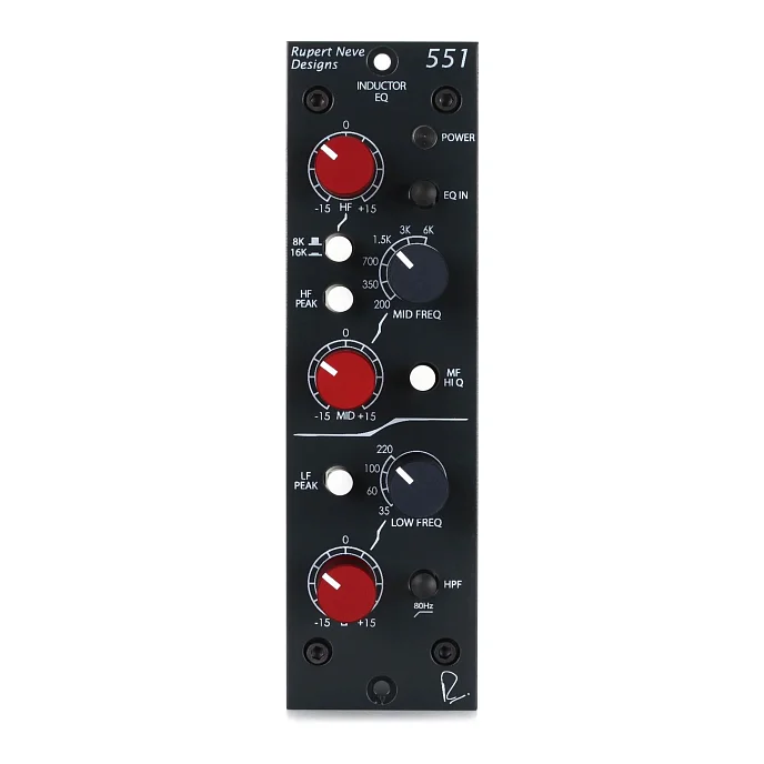

    • форм-фактор: модуль формата API 500;
    • винтажная схемотехника Rupert Neve, построенная на индукторах с кастомной обмоткой;
    • фильтр Low EQ — +/- 15дБ, тип: полочной или пик-фильтр, выборочная частота 35 Гц, 60 Гц, 100 Гц или 220 Гц;
    • фильтр Mid EQ — +/- 15дБ с шестью выборочными частотами: 200 Гц, 350 Гц, 700 Гц, 1.5 кГц, 3 кГц и 6 кГц;
    • возможность переключения крутизны фильтра — Narrow Q (увеличение добротности фильтра);
    • фильтр High Shelf — +/- 15дБ, тип:  полочный или пик-фильтр, выборочная частота — 8 кГц или 16 кГц;
    • фильтр HPF — 12дБ/октава, фиксированная частота — 80Гц;
    • оснащённые трансформатором входы/выходы.
