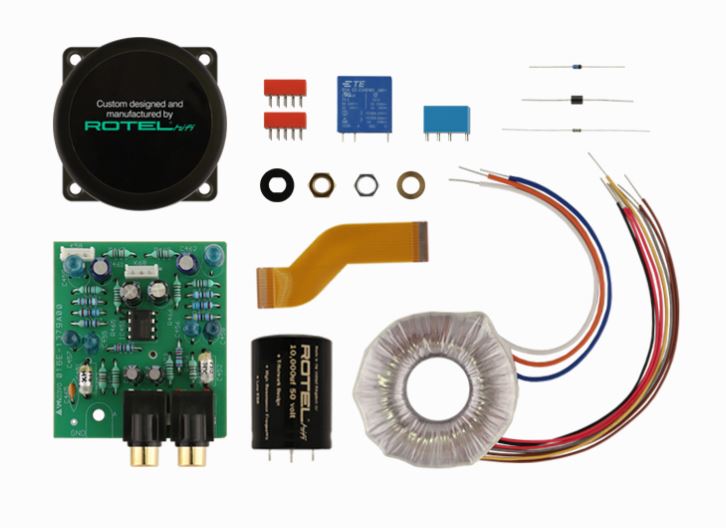

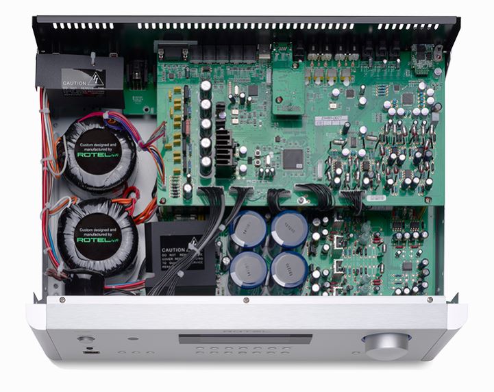

    Стерео предусилитель RC-1590 был задуман как референсный стерео предусилитель, обеспечивающий наивысшее возможное качество звука и невероятный уровень контроля и гибкости для владельца. Все начинается с тщательно продуманного источника питания с двумя тороидальными силовыми трансформаторами собственного производства. Они не только гарантируют максимальную эффективность и малое рассеивание магнитного поля, но и обеспечивающими надежное разделение аналоговой и цифровой секций.
    Они входят в состав блока питания референсного уровня с раздельными стабилизаторами напряжения и заказными накопительными конденсаторами с перфорированными обкладками. Такие конденсаторы отличаются очень быстрым зарядом/разрядом и малыми потерями аудио сигнала, что способствует четкому и собранному басу.
    Инженеры Rotel задумали его как референсный стерео предусилитель, который станет идеальным партнером для нового усилителя мощности RB-1590. При отборе компонентов и выборе схемной топологии каждый аспект тщательно был оценен в ходе многочисленных сеансов прослушивания. К примеру, аналоговая и цифровая схемы были спроектированы отдельно специальными командами инженеров Rotel, и только потом объединены в одном продукте. В аналоговых входах использованы схемы с малым уровнем шумов и высококачественный фонокорректор для головок типа ММ. Цифровые входы полностью изолированы и в них используется прецизионный ЦАП 32-бит/768кГц ультра-высокой производительности.

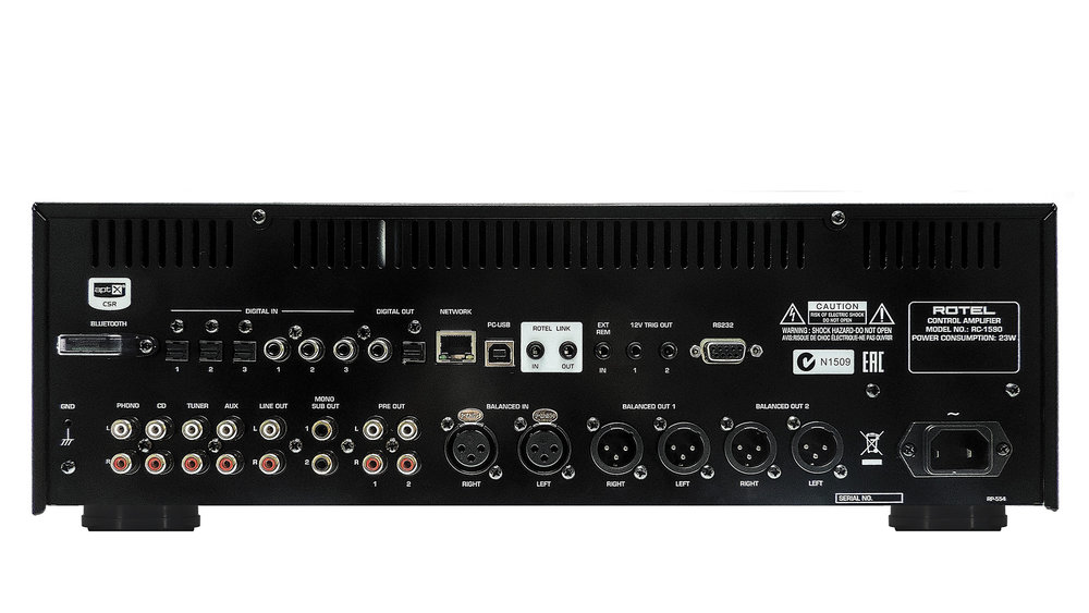

    RC-1590 оснащен всеми необходимыми функциями, в том числе: полным набором цифровых и аналоговых входов и выходов, с балансными XLR и небалансными RCA разъемами, микросхемами TI для прецизионной регулировки громкости, линейным выходом фиксированного уровня, двумя моно выходами на сабвуферы, цифровыми выходами (коаксиальным и оптическим), цифровыми входами (3 коаксиальных и 3 оптических), аналоговыми входами Aux, CD и Tuner, встроенным aptX Bluetooth (с поддержкой aptX и обычного Bluetooth), внешней антенной, установленной сзади, фронтальный USB разъем с подзарядкой током 2.1A, а также PC-USB на задней панели с разрешением 24-бит/192 кГц и поддержкой DSD (Windows) и DoP (для MAC компьютеров DSD через PCM).
    В числе других важных достоинств: пульт ДУ, два 12-В триггерных выхода, диммируемый дисплей, функция авто выключения (конфигурируемая), интерфейс RS232 и возможность IP управления для интеграции в системы автоматики, обновление прошивок ПО через интернет, интерфейс Rotel Link, вход для внешнего IR сигнала, съемный IEC шнур питания и гнездо для наушников 3.5-мм на передней панели. Для тех энтузиастов музыки, кто не приемлет никаких компромиссов, предусилитель RC-1590 предлагает беспримерное качество звучания в своей ценовой категории.
    • входы Phono, балансный, 3 линейных небалансных, 3 оптических, 3 коаксиальных, USB;
    • выходы 2 PreOut, линейный, на наушники, на 2 сабвуфера, оптический, коаксиальный;
    • дополнительно USB-разъем на передней панели, Rotel Link, для внешнего ИК-датчика, 12 В триггеры, RS-232, Ethernet;
