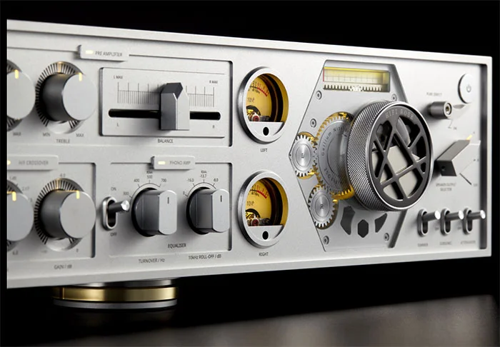

  • ретро футуристический дизайн и обилие органов управления дают пользователю «аналоговые» ощущения, при этом все многочисленные функции крайне полезны в настройке аудиосистемы;

  • огромный набор функций: баланс каналов, темброблок, активный кроссовер, переключатель нагрузки А/Б, фонокорректор с гибкой настройкой под современные и архивные пластинки, выход на сабвуфер, вход усилителя мощности (для домашнего кинотеатра) и т.д.

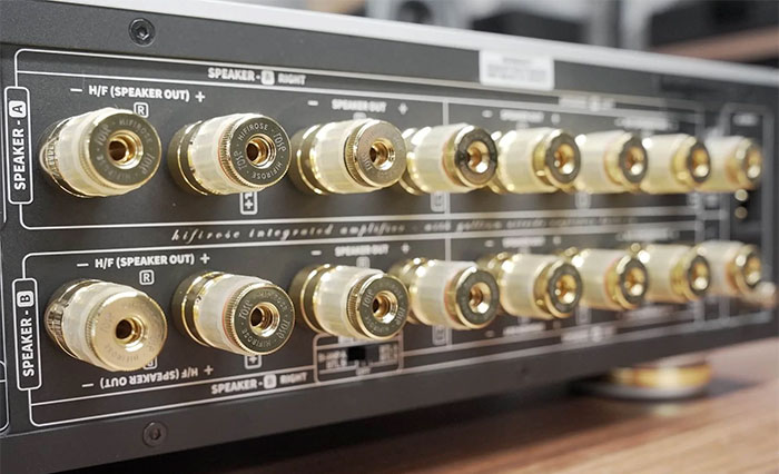

  • 8 пар выходных клемм производства Furutech для максимальной гибкости подключения акустических систем (мостовое включение каналов, би-ампинг, bi-wiring, supertweeter);

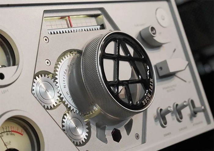

  • угловой механический кодер для регулировки уровня напоминает механизм швейцарских часов;
  • стрелочные индикаторы уровня;

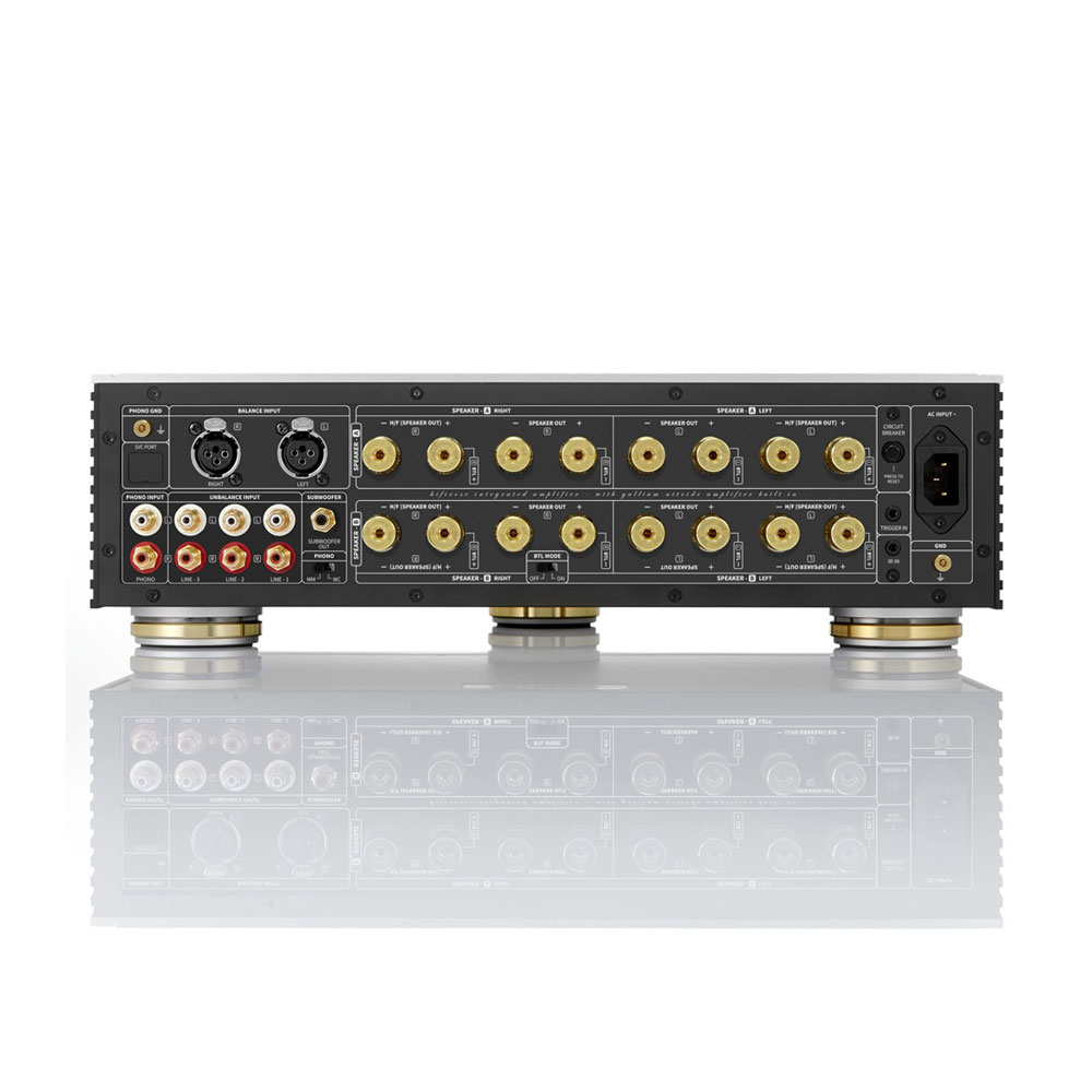

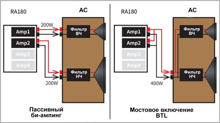

Четыре усилительных модуля, каждый мощностью 200 Вт (4 и 8 Ом), позволяют максимально гибко настроить распределение мощности с учетом ваших акустических систем. Варианты подключения:
  • мостовой режим (2 канала по 400 Вт);
  • пассивный би-ампинг. Двухполосное подключение к акустическим системам, имеющим раздельные клеммы у фильтров ВЧ и НЧ. Устраняет паразитную противоЭДС на клеммах колонок, которая может мешать нормальной работе усилителя;
  • режим «супертвитер«. Разновидность активного полосного усиления. Встроенный в RA180 кроссовер позволяет выделить два канала усиления на высокочастотную полосу акустических систем. В такой полосе, например, можно использовать внешний дополнительный излучатель сверхвысоких частот, например, от 16–20 кГц и выше.

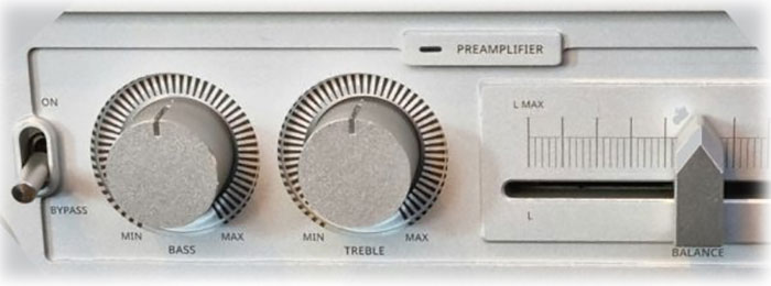

Отключаемый регулятор тембра. Глубина регулировки ±15 дБ, центральные частоты 100 Гц (тембр НЧ) и 10 кГц (тембр ВЧ). активная схема с крутизной спада/подъема 12 дБ. Ползунковый регулятор баланса каналов (левый—правый).

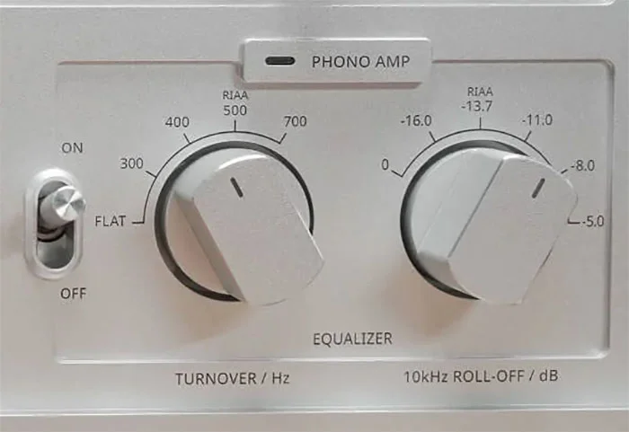

Настройка полюсов АЧХ коррекции (переключатели Turnover и RollOff) позволяет с высокой степенью точности повторить стандартные кривые для пластинок 33, 45 и 78 оборотов, выпущенных в разные годы: RIAA. Decca, Teldec/AES, NAB, Columbia, CCIR и тд.

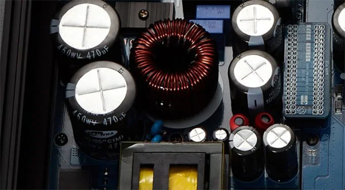

Благодаря новейшим карбид-кремниевым МОП-транзисторам компактный блок питания имеет высокий КПД, практически не греется, использует схему активной коррекции коэффициента мощности разработки Rose и обеспечивает малое выходное сопротивление (коэффициент демпфирования нагрузки 200) и выходную мощность 1000 Вт.
