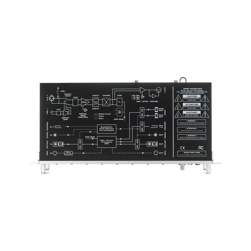

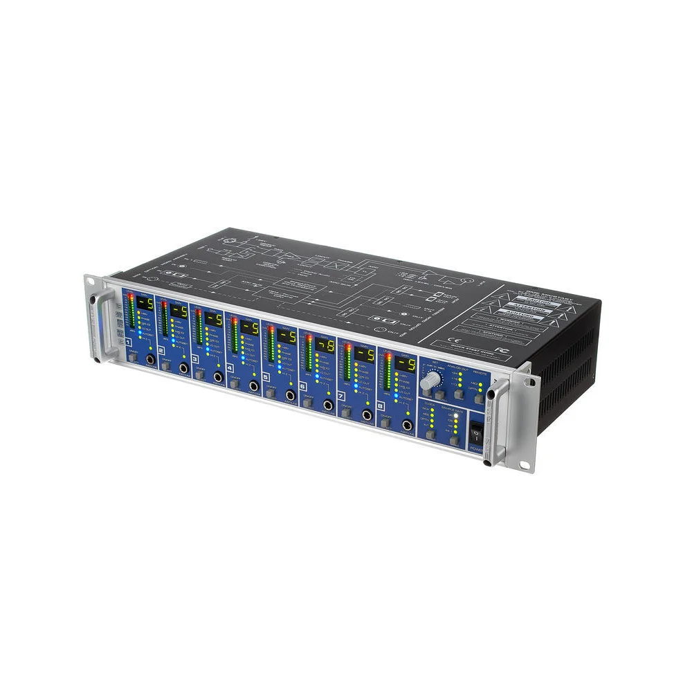

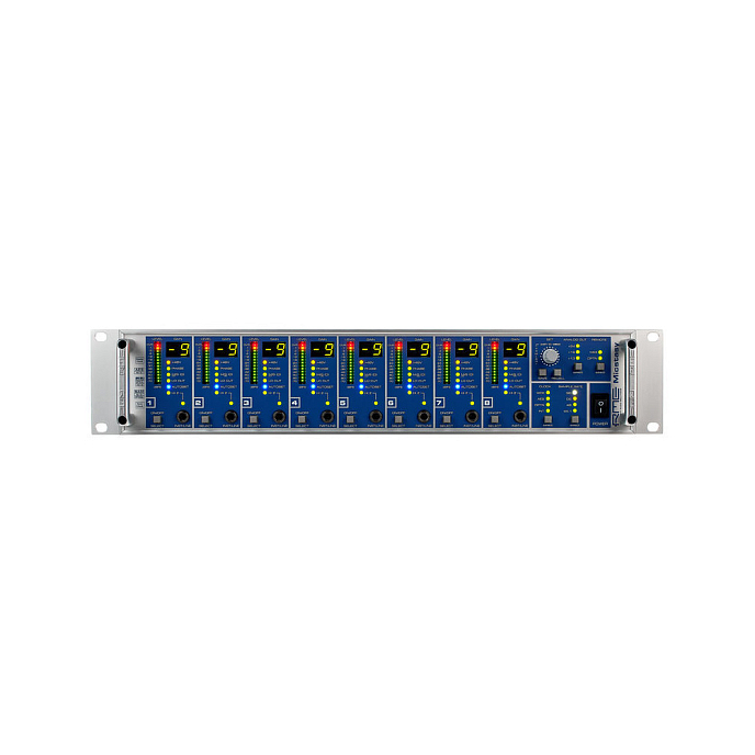

    RME Micstasy – это 8-канальный студийный рэковый предусилитель класса High End с восемью XLR-входами для микрофонов (с предусилителями и фантомным питанием) на тыловой панели и восемью линейно-инструментальными входами на фронтальной панели. Для выхода используются аналоговые и цифровые выходы с возможностью одновременного вывода сигнала для обоих путей. Возможно полное дистанционное управление через MIDI-интерфейс (в том числе и через MADI).
    Инновационные технологии RME Micstasy позволяют оцифровывать буквально все аналоговые источники сигнала, будь то обычные студийные источники, источники с низким уровнем сигнала или высокоимпедансные инструменты: предусилитель RME Micstasy понимает их все. Все функции могут контролироваться дистанционно при помощи встроенного MIDI-интерфейса и MIDI-over-MADI, что позволяет устройству располагаться фактически где угодно. Подключение опциональной карты MADI I64 добавит возможность сквозного прохождения сигнала от одного Micstasy до другого: всего можно объединять до 8 устройств. Также доступна возможность последовательного соединения между Micstasy и ADI-8 QS.
    Среди прочих возможностей RME Micstasy нужно отметить ICC (Intelligent Control Clock) для управления синхронизацией HDSP. HDSP – это единственный в мире интерфейс ввода/вывода, способный измерять и отображать частоту всех источников синхронизации, включая word clock. Процесс полностью автоматизирован на аппаратном уровне. Опция SyncCheck синхронизирует между собой все цифровые сигналы и позволяет моментально находить ошибки.
    В RME Micstasy используются АЦП высшего класса от Cirrus Logic, которые предлагают исключительное соотношение сигнал/шум и наименьшие искажения. Высококачественный цифровой фильтр в АЦП дает минимальную задержку в 12 сэмплов при стандартной скорости 0,25 мс, 9 сэмплов – на двойной скорости 0,09 мс и 5 сэмплов на четырехкратной скорости 0,026 мс. Таких значений не достигают большинство устройств этого класса.

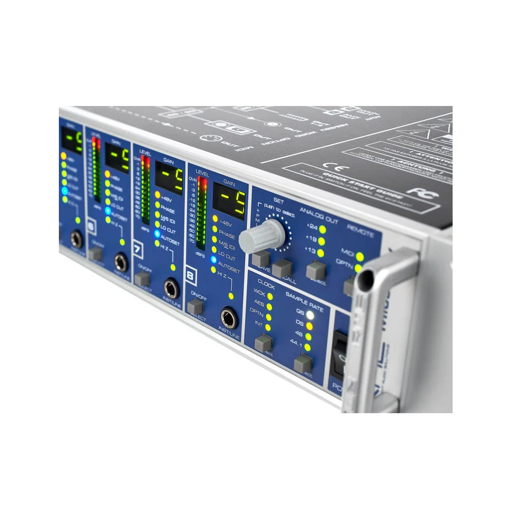

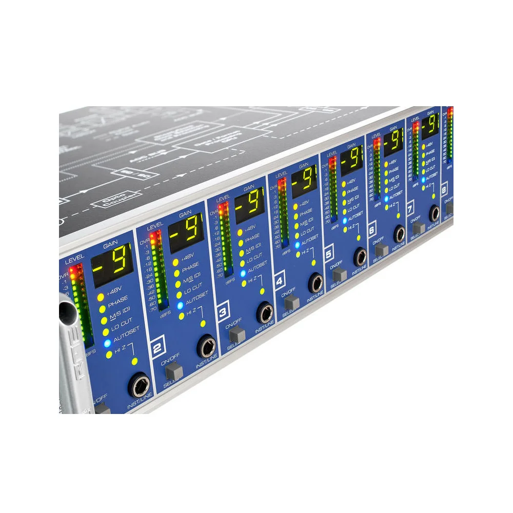

    Некоторые предусилители включают в себя лимитеры для предотвращения клиппинга, особенно на стадии преобразования аналогового сигнала в цифровой. Такая схема невозможна в RME Micstasy, потому что это могло бы испортить ее исключительные технические характеристики. Но поскольку гейн в устройстве контролируются полностью в цифровом виде, ограничение может быть установлено автоматическое, тем самым обеспечивая отличную защиту от перегрузок без ухудшения звукового сигнала, который не должен проходить сквозь какие-либо дополнительные электронные схемы. Пороговый уровень можно регулировать в меню настроек четырьмя ступенями. Любое изменение гейна будет моментально показано на цифровых дисплеях каждого канала.
    • cтудийный предусилитель;
    • предназначен для работы с микрофонными и линейными источниками;
    • 8 микрофонных предусилителей;
    • 8 комбинированных входов XLR mic/line;
    • 8 комбинированных входов TRS line/inst;
    • 8 XLR-выходов;
    • фантомное питание и реверс фазы на каждом канале;
    • обрезной НЧ-фильтр на каждом канале;
    • оптические выходы ADAT;
    • входы/выходы D-Sub AES;
    • подключение MADI-карт;
    • сквозное соединение до 8 устройств;
    • вход/выход MIDI;
    • входы/выходы BNC word;
