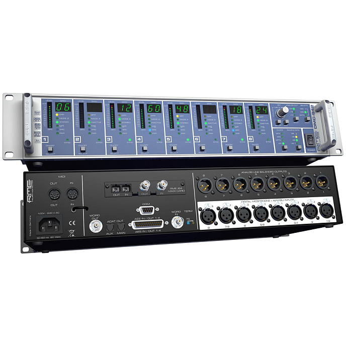

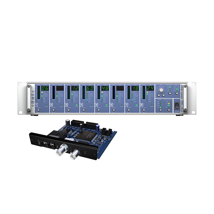

    ME DMC-842 - это 8-канальный интерфейс, а также конвертер и контроллер для работы с цифровыми микрофонами формата AES42, и цифровых устройств формата AES3 и AES/EBU. Устройство позволяет подключить и управлять до 8 цифровых микрофонов, а также последующую конвертацию их сигналов в форматы ADAT, AES/EBU, аналоговый (XLR) и опционально в формат MADI (необходима опциональная карта расширения I64 MADI Card).
    Восемь индивидуально переключаемых конвертеров премиум класса предлагают отличную гибкость синхронизации и дополнительные варианты использования, учитывая одновременную поддержку AES42, AES3 и AES/EBU. Он работает как источник питания и устройство управления для цифровых микрофонов, поддерживающих стандарт AES42. Режимы работы AES42, определенные вDMC-842 - Mode 1 и Mode 2, поддерживаются индивидуально для каждого входа.

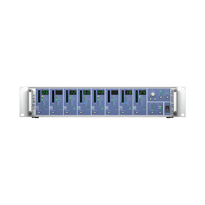

    Режим Mode 1 определяет асинхронные операции. Работа с несколькими микрофонами в режиме Mode 1 требует использование преобразователей частоты дискретизации, которые включены в DMC-842. Режим Mode 2 обеспечивает синхронную работу. В обоих режимах может быть отправлена информация управления микрофоном, а так же получена информация статуса каждого отдельного микрофона. В зависимости от конкретной модели микрофона возможно управление такими параметрами как уровень (усиление), диаграмма направленности, hi-pass фильтр, компрессии и т.д. Функции управления параметрами микрофонов доступны непосредственно с передней панели устройства.
    Дополнительная встроенная плата позволяет интерфейсу автоматически отслеживать качество входных сигналов и при обнаружении каких-либо сбоев или ошибок автоматически задействовать другой входной порт. Все передаваемые данные полностью сохраняются.
    • тип устройства: транзисторный предусилитель;
    • кол-во каналов: 8;
    • дополнительные возможности: лимитер;
    • полностью совместим с AES42;
    • переключатель цифрового фантомного питания;

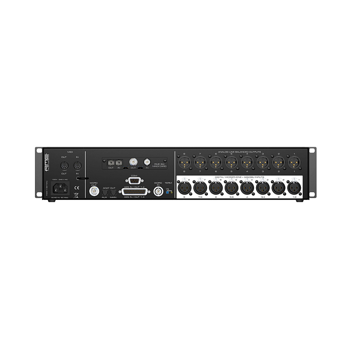

    • опциональная MADI I/O карта расширения (I64 MADI Card), обеспечивающая также последовательное каскадирование нескольких интерфейсов и цифровой/аналоговый возврат;
    • полностью дистанционно управляемый интерфейс;
    • рэковый размер: 2U
    • 8 XLR AES42 входов (AES3, AES/EBU совместимые);
    • 8 балансных XLR выходов;
    • 24-битная частота сэмплирования конвертирования, возможность переключения на входе;
    • 63дБ диапазон усиления для каждого канала, даже в асинхронном режиме Mode 1;
    • LED-индикатор уровня с 13-шаговой индикацией для каждого канала;
    • M/S кодирование/декодирование;
    • 4 x AES/EBU выхода на D-sub, 8 каналов с поддержкой 192кГц;
    • 2 x ADAT выхода, 8 каналов с поддержкой 96кГц;
    • предусилитель;
    • карта расширения MADI;
