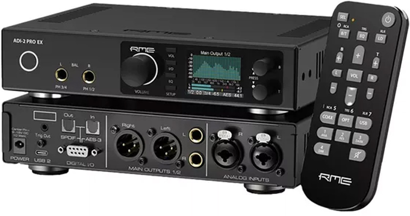

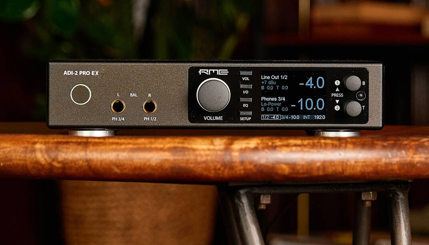

Как и ADI-2 Pro, ADI-2 Pro EX сочетает в себе несколько устройств в одном: высококачественный AD/DA конвертер студийного качества, двойной усилитель для наушников, мультиформатный конвертер (AES, SPDIF, ADAT) с функциями мониторинга, а также конвертер для записи и воспроизведения в формате DSD в качестве интерфейса AD/DA для измерения звука с частотой дискретизации до 768 кГц. Благодаря такому набору функций новый ADI-2 Pro EX представляет собой один из самых гибких преобразователей на рынке. Новый ADI-2 Pro EX оснащен аналого-цифровым преобразователем (АЦП) AK5574 и цифроаналоговым преобразователем (ЦАП) AK4493.
Отличия от версии ADI-2 Pro:

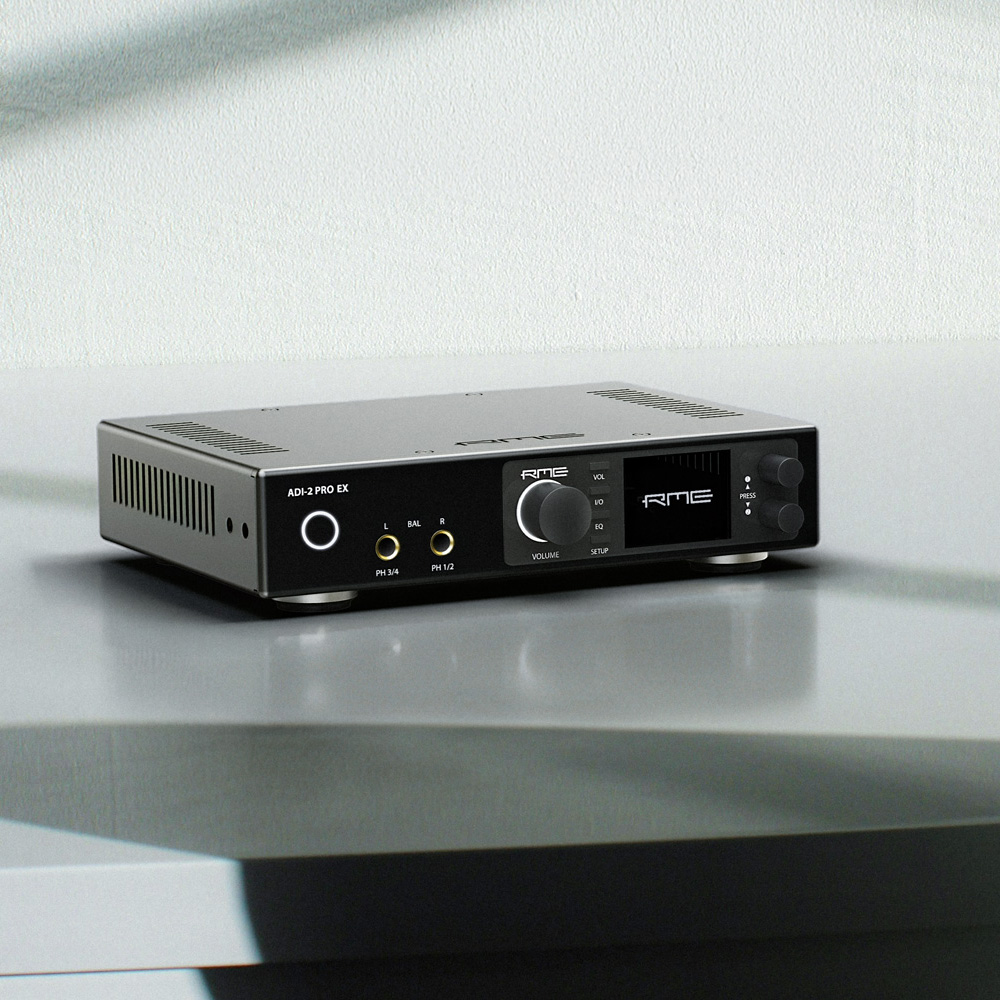

  • увеличенный корпус с вентиляцией: изысканный дизайн и улучшенная эффективность охлаждения, соответствующие внешнему виду ADI-2/4 Pro;
  • в комплект поставки ADI-2 DAC FS добавлены хромированные ножки, придающие настольному компьютеру изысканный вид;
  • запираемое подключение USB-C: Современное и надежное (USB 2.0, без подключения к шине), кабель длиной 1,8 м входит в комплект поставки;
  • выход TS trigger: позволяет синхронизировать управление питанием для внешнего оборудования или усилителей;
  • повышенная выходная мощность усилителя наушников в несбалансированном и сбалансированном режимах;
  • независимая от канала защита от постоянного тока: новая аппаратная схема для обеспечения максимальной надежности;
  • усовершенствованная защита блока питания: активная схема без предохранителей распознает и предотвращает неправильную полярность и перенапряжение;
  • NT-RME-13 легкий, универсальный источник питания, который можно использовать во всем мире. Полузаземленный для предотвращения утечки тока без контура заземления.
Работа с дисплеем с высоким разрешением
RME включила в себя множество уникальных функций, которых нет ни в одном из аналогичных устройств, таких как 5-полосные параметрические эквалайзеры для индивидуальной настройки наушников, регулируемые регуляторы низких и высоких частот с быстрым доступом, функция бинауральной перекрестной подачи, регулируемый фильтр громкости, выбираемые фильтры AD / DA, четыре дискретных опорных уровня ввода / вывода, автоматическая настройка настройка уровня, режим автоматической балансировки наушников и многое другое. Дисплей используется не только для управления устройством, но и для отображения предупреждающих и инструктивных сообщений.
В комплект входят профессиональные функции, такие как M / S обработка, стереобаза и выбор фазы, вплоть до полного контроля и сохранения всех настроек, а также знаменитый спектральный анализатор RME - инструмент анализа с 30-полосным биквадратным фильтром, предлагающий беспрецедентную музыкальную визуализацию, идеально дополняющий IPS-дисплей с высоким разрешением.

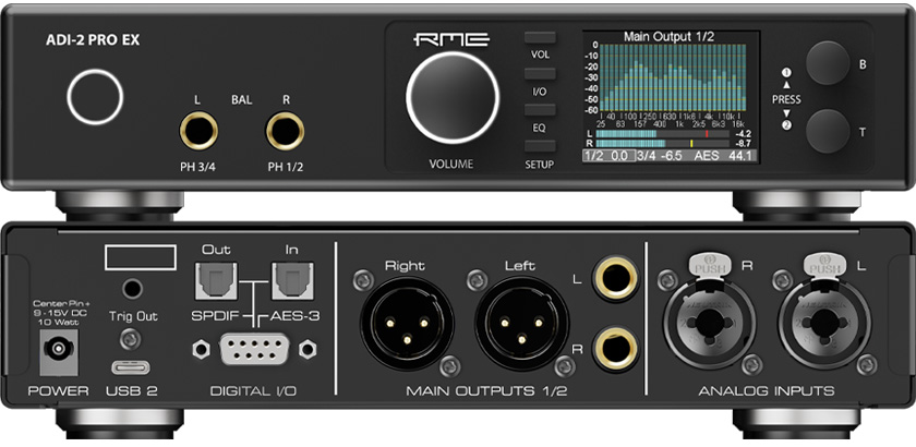

В качестве звуковой карты ADI-2 Pro EX подключается к компьютеру через фиксируемый USB-C-разъем с совместимостью USB 2.0. Для работы доступны 2 режима: стереорежим 2 входа / 2 выхода и многоканальный режим 6 входов / 8 выходов. Под macOS устройство работает сразу после подключения, а в Windows использует драйвер RME MADIface с поддержкой ASIO и WDM.
Аналоговая секция включает 2 комбинированных входа XLR/TRS и 4 балансных выхода XLR/TRS. Такая конфигурация позволяет использовать устройство для записи стереосигнала, мониторинга через студийные мониторы, подключения внешней обработки и интеграции в профессиональную студийную цепь. 4-ступенчатая регулировка референсных уровней помогает согласовать интерфейс с оборудованием разного класса.
Цифровые интерфейсы делают ADI-2 Pro EX не только звуковой картой, но и самостоятельным форматным конвертером. Устройство поддерживает AES/EBU, коаксиальный SPDIF, оптический SPDIF и ADAT, что удобно при работе с цифровыми рекордерами, конвертерами, CD-транспортами, внешними процессорами и другими источниками сигнала.

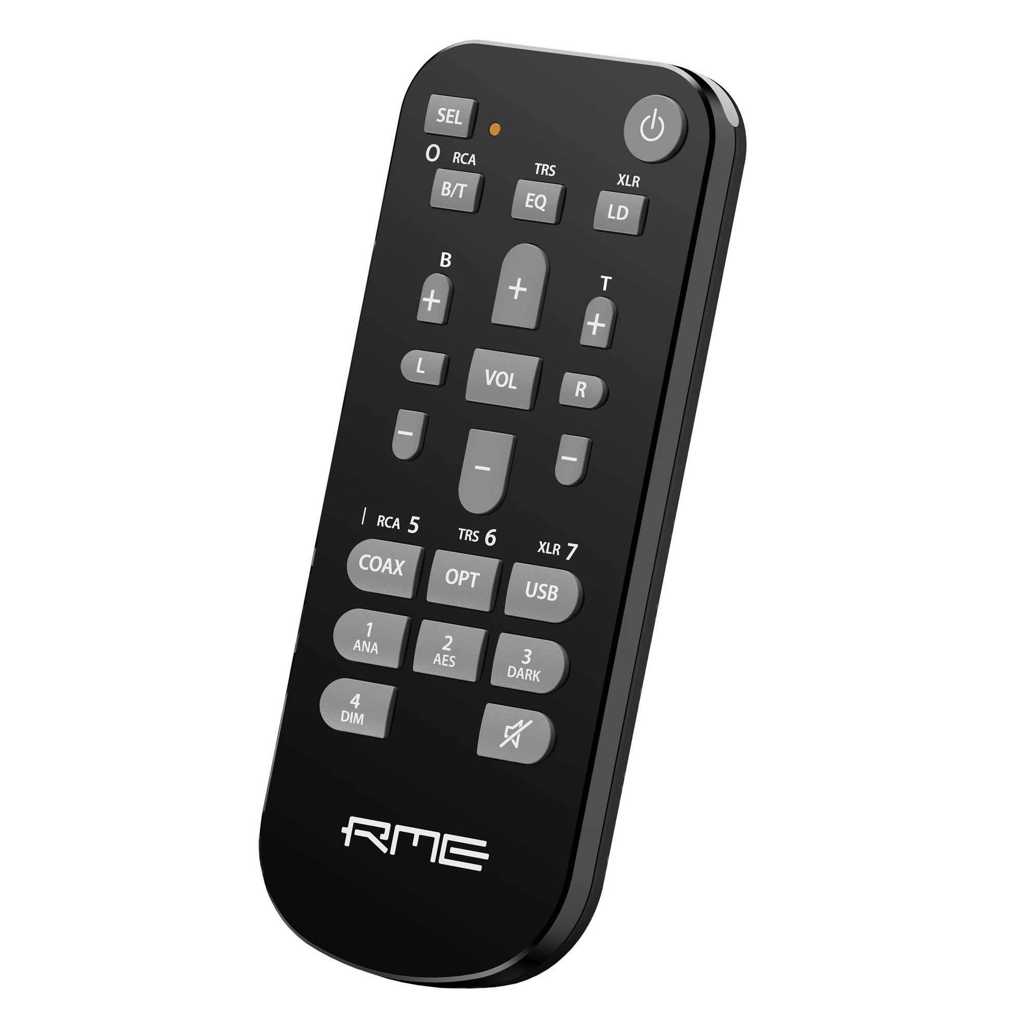

Интерфейс также оснащён TS Trigger Out для управления внешними устройствами, усиленную защиту питания от переполюсовки и перенапряжения. Настройки доступны с передней панели, через комплектный пульт MRC Remote и приложение ADI-2 Remote.
Удаленное управление
Для серии ADI-2 доступно приложение ADI-2 Remote. Оно позволяет управлять функциями устройства с macOS, iPadOS и Windows, что особенно удобно при настольном размещении конвертера или работе в студийной стойке. Также для интерфейсов RME доступно фирменное ПО TotalMix FX, DigiCheck и дополнительные утилиты управления, включая TotalMix Remote, MIDI Remote и RME Connector. ADI-2 EX не ограничивается ролью «черного ящика» для преобразования сигнала. Это система с развитым мониторингом, анализом сигнала, эквализацией, цифровой маршрутизацией и контролем параметров, что делает серию интересной не только для Hi-Fi, но и для рабочих студийных задач.
