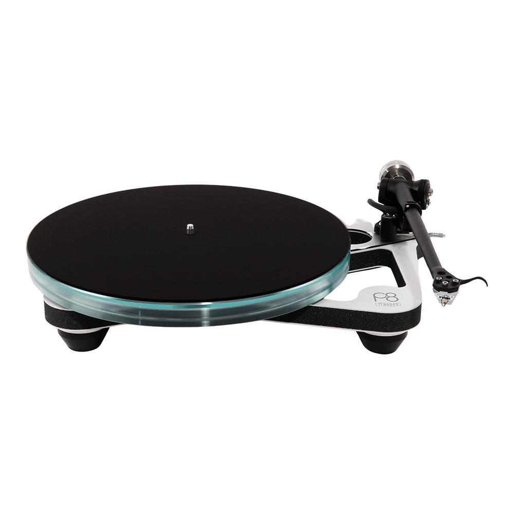

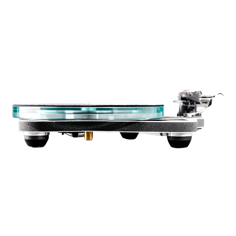

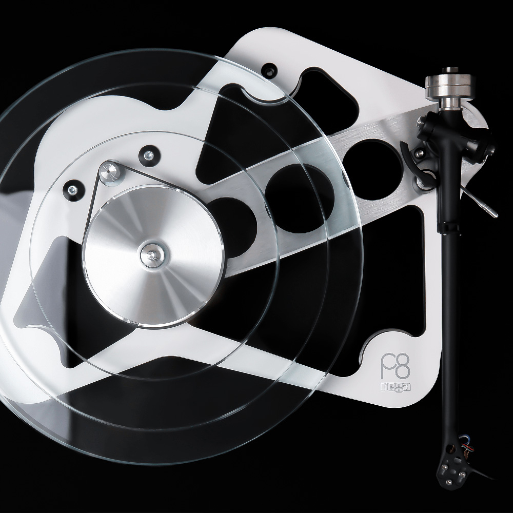

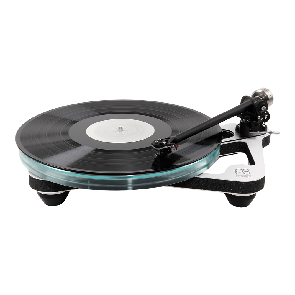

Проигрыватель винила Rega Planar 8 построен с использованием концепции очень легкого шасси, которое в меньшей степени подвержено вибрациям и резонансам, чем массивные конструкции. Шасси данной модели изготовлено с использованием вспененного материала Tancast 8, применяемого также в аэрокосмической промышленности. Этот материал находится между двумя слоями HPL (ламината, производимого под высоким давлением), и подобная сэндвич-конструкция обладает высокой жесткостью. В целом такая скелетная конструкция Rega Planar 8 получилась на 30 процентов легче, чем у предыдущей модели RP8.
Надежная конструкция
Легкое шасси в Rega Planar 8 сочетается с двумя несущими балками, изготовленными из фенольной смолы. С одной стороны на этих балках расположена опора тонарма, а с другой – опорный подшипник диска. Такое решение обеспечило высокую прочность всей конструкции при эффективном гашении любых вибраций. Отказ от полноразмерного массивного шасси позволил улучшить механические характеристики Rega Planar 8.
rega_planar_8

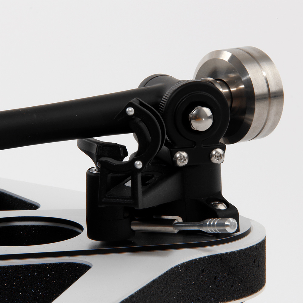

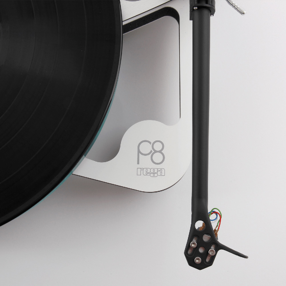

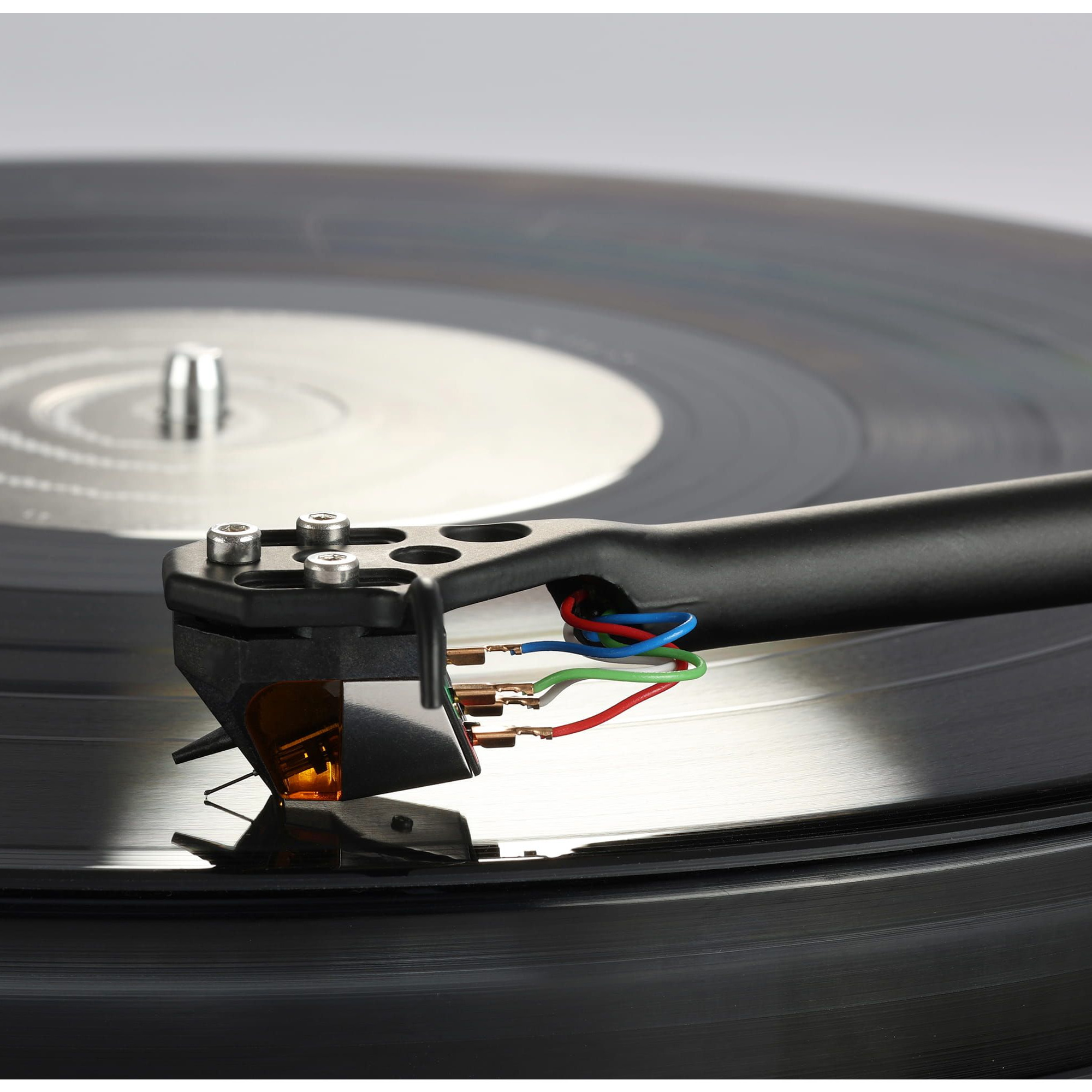

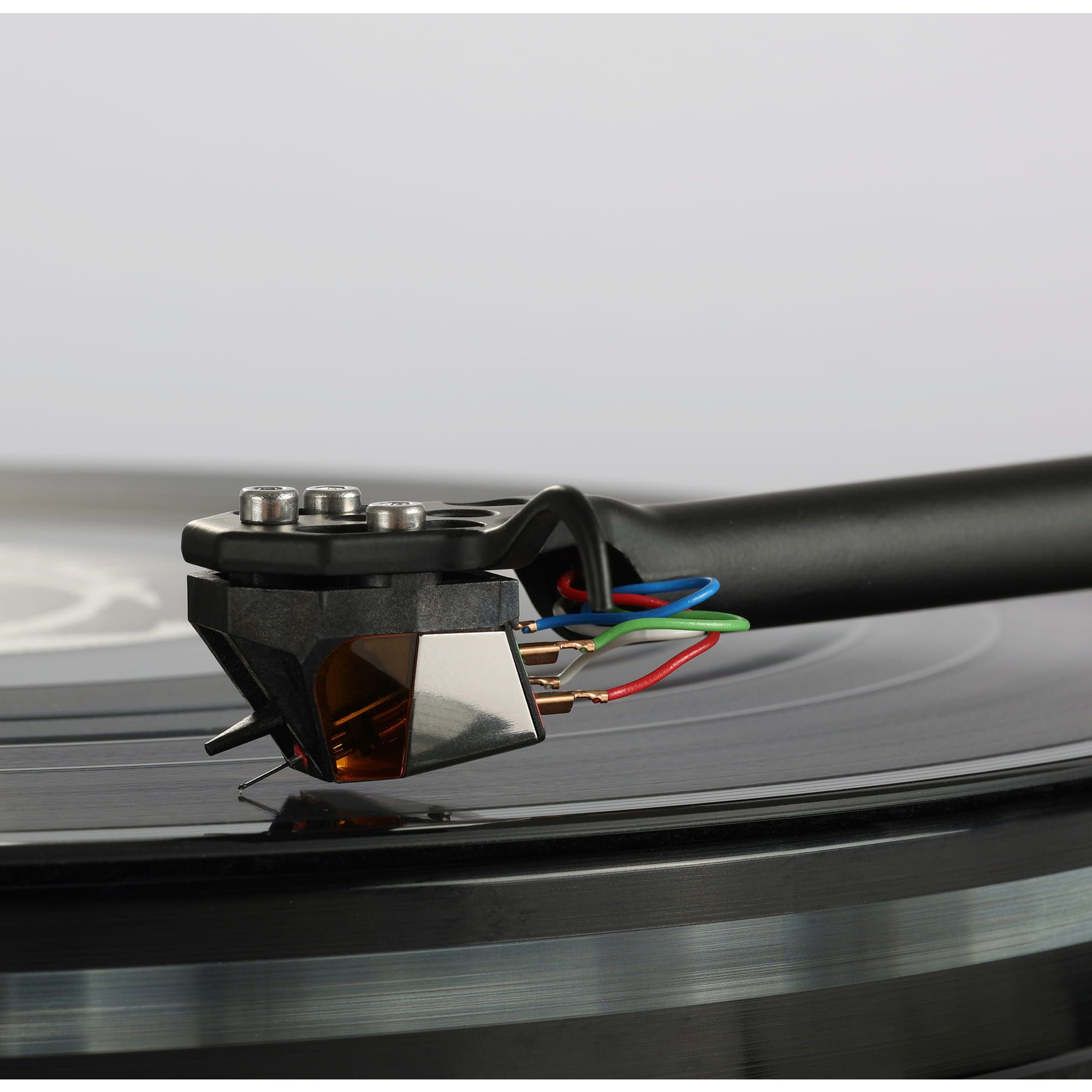

В базовой комплектации проигрыватель оснащается тонармом RB880 из алюминия и стали, с прецизионными вертикальными подшипниками. Тонарм перемещается плавно, а имеющиеся настройки позволяют точно отрегулировать его под используемый звукосниматель. Rega Planar 8 оснащен высококачественным Phono-кабелем с малой собственной емкостью.
Каркас из цельного куска алюминия

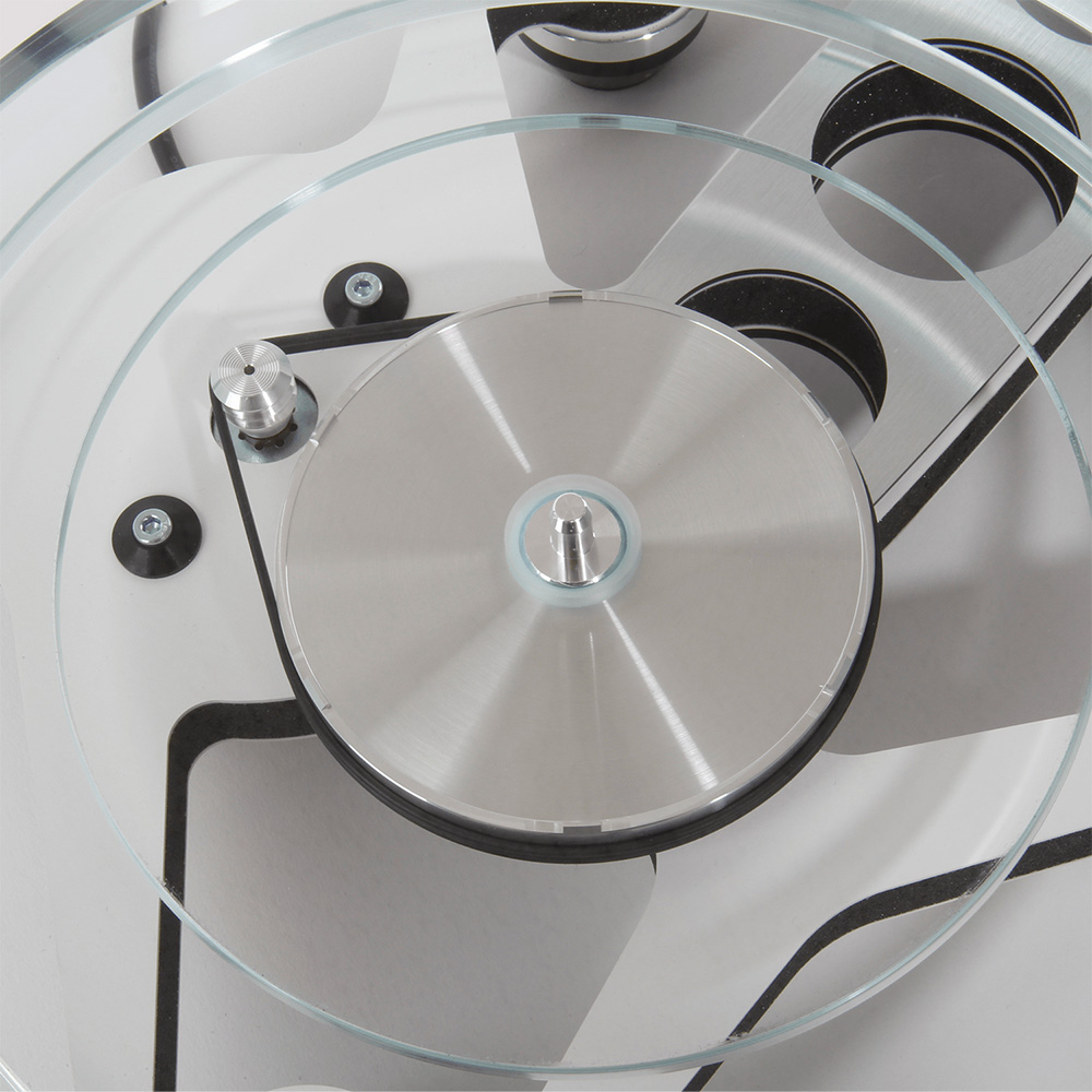

Опорный субдиск Rega Planar 8 изготовлен из алюминия, выточенным из цельного бруска металла. Шпиндель подшипника из легированной стали находится в бронзовом корпусе, изготовленном с высокой точностью для исключения шумов и биений. Основной опорный диск в Rega Planar 8 изготовлен из трех слоев стекла, при содействии специализированной Британской стекольной компании. За счет большой массы и отличной балансировки такой диск обладает высокой инерционностью, что благотворно сказывается на равномерности вращения пластинки.

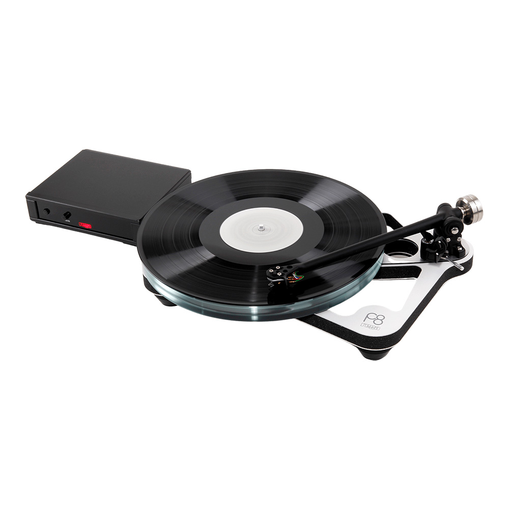

Синхронный двигатель с низкой вибрацией
Проигрыватель имеет пассиковый привод и оснащен 24-вольтовым двигателем, который настраивается вручную. Блок питания обеспечивает возможность электронного переключения скорости вращения диска, а также точного поддержания ее значения. Он построен на базе DSP, с кварцевой стабилизацией частоты сигнала.

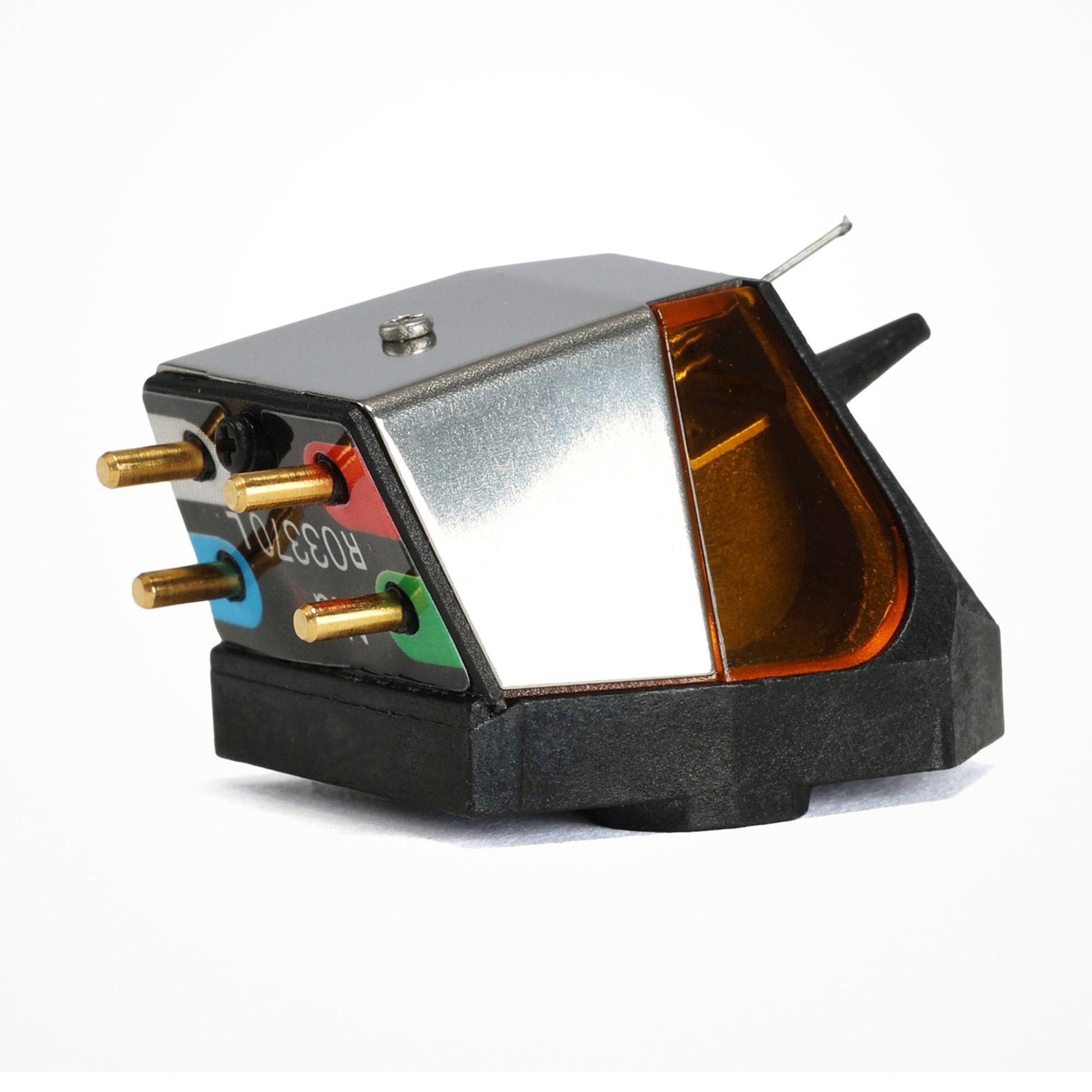

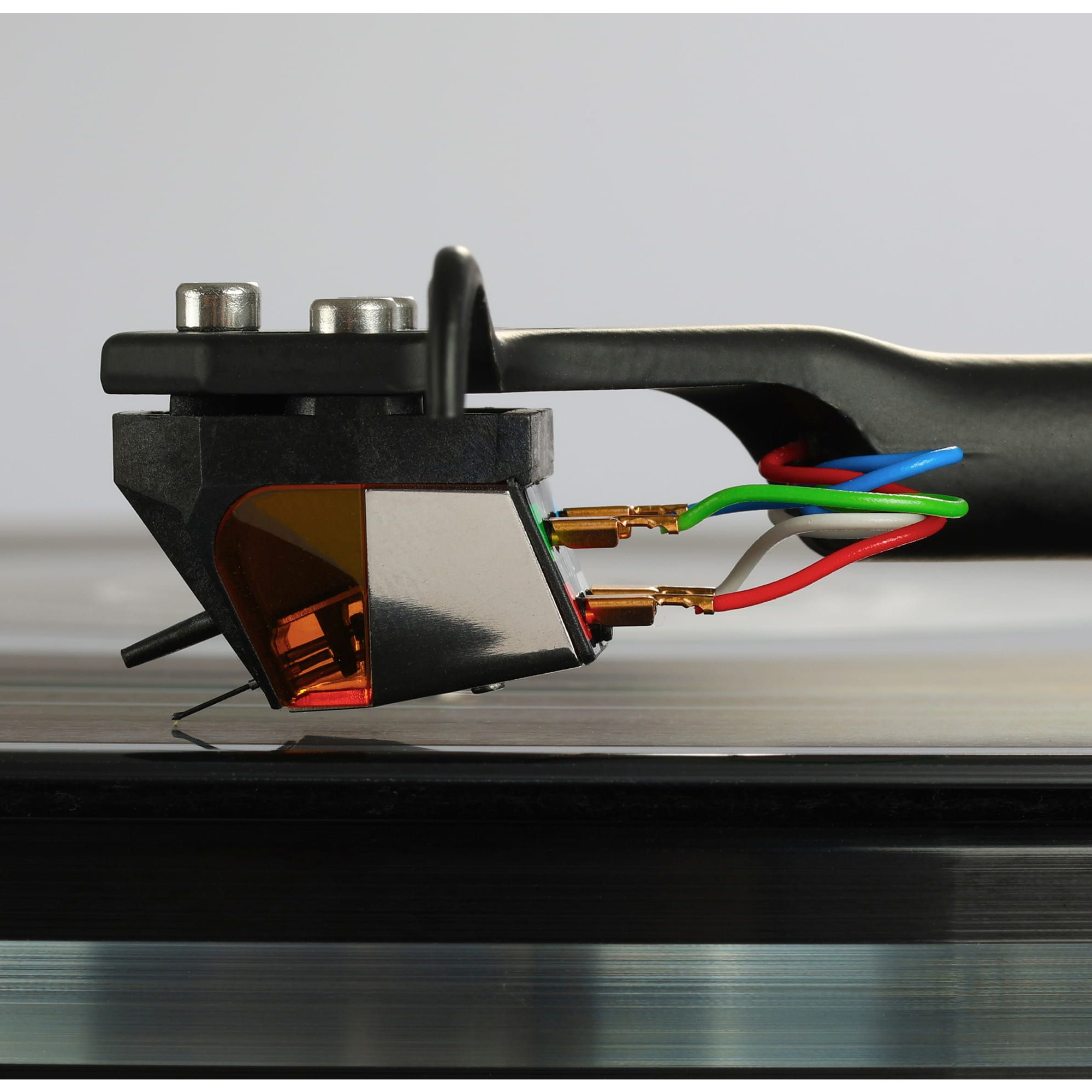

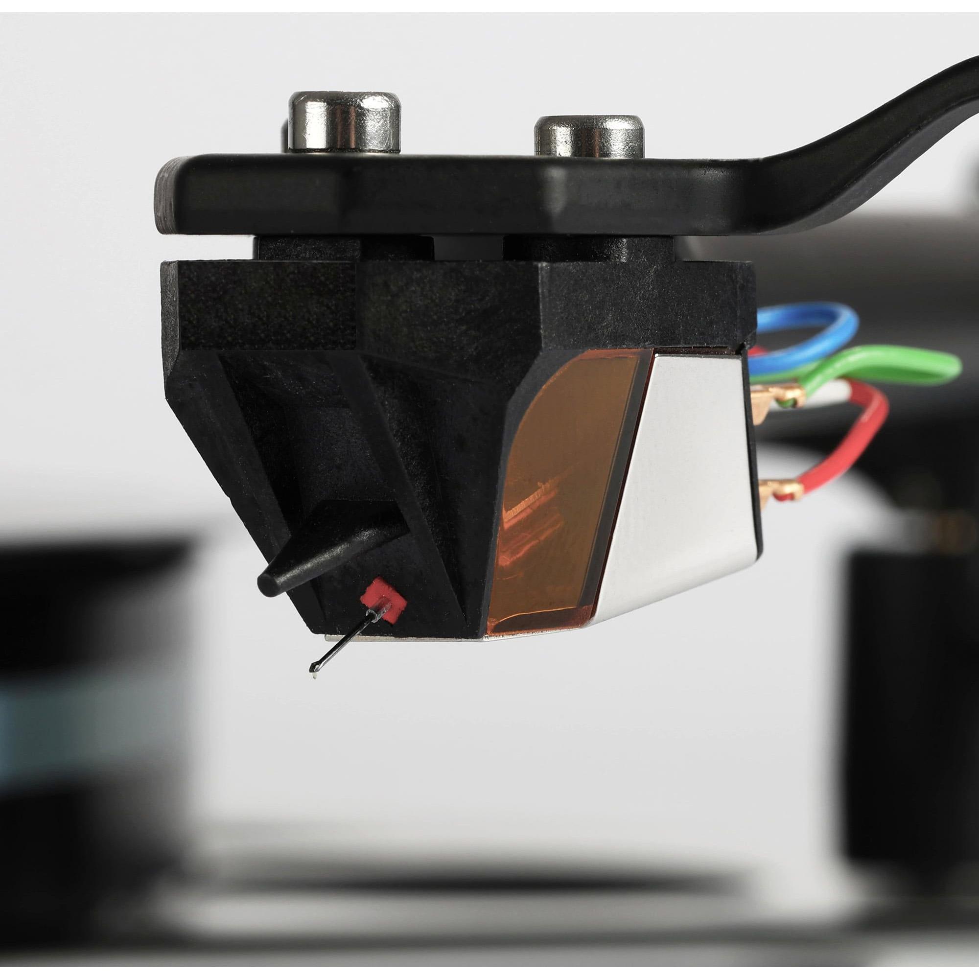

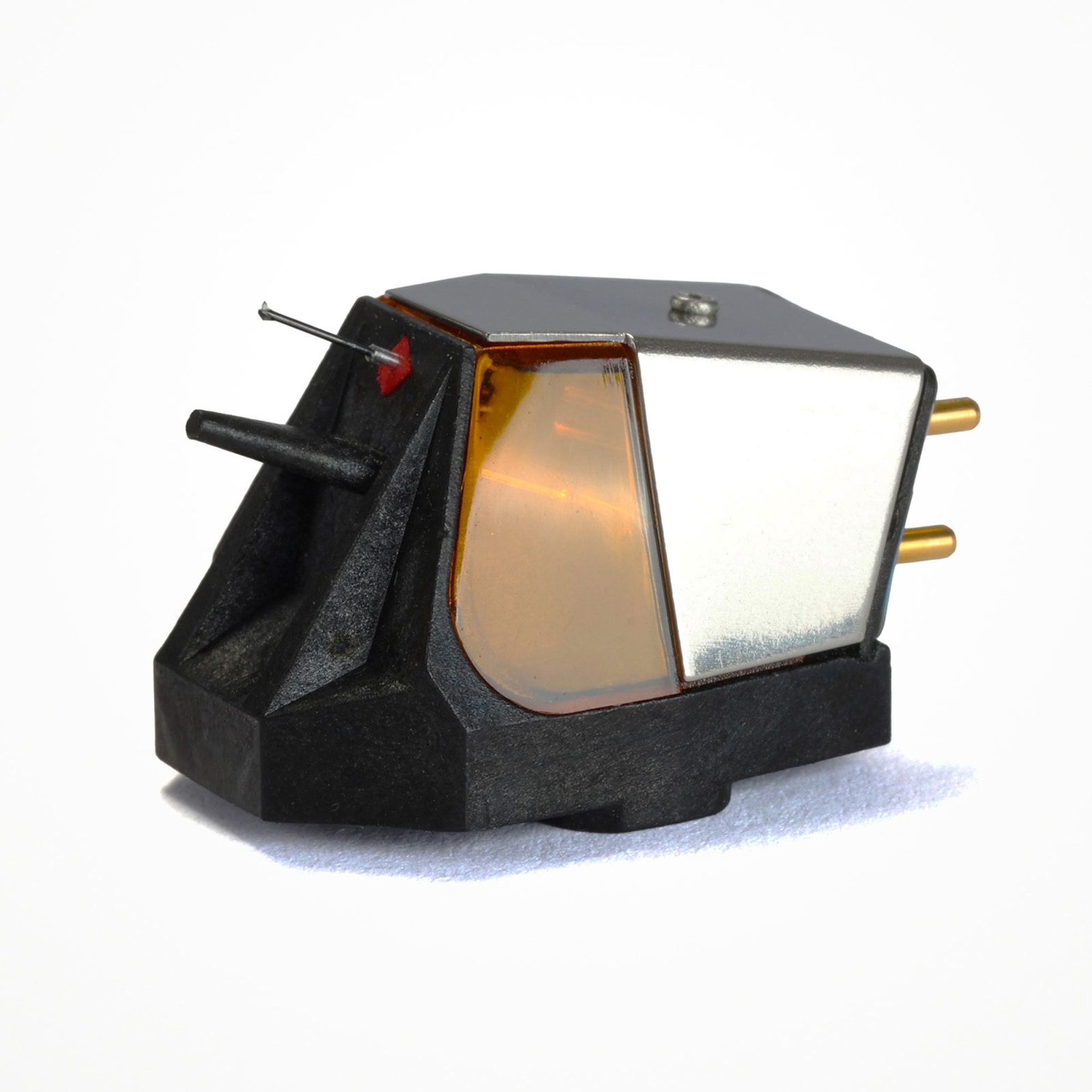

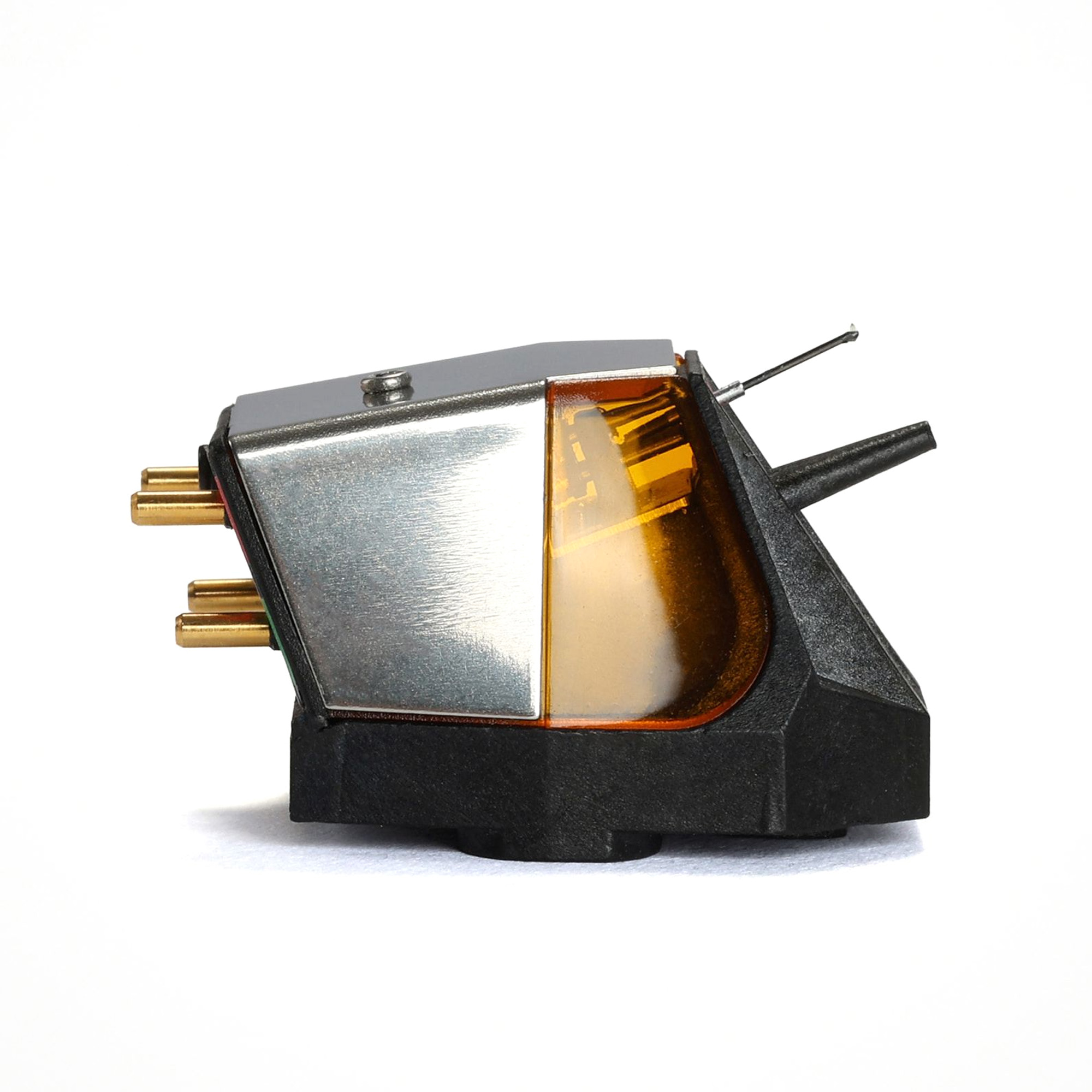

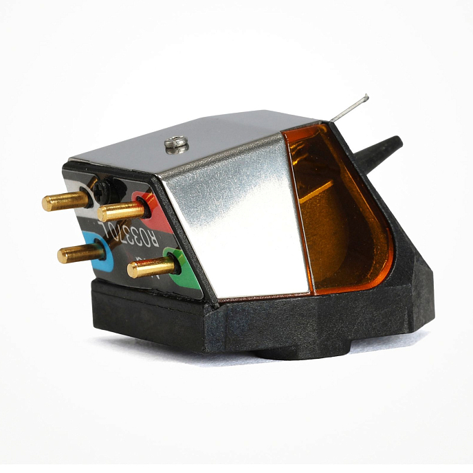

Звукосниматель Nd9 с борированным кантилевером он создан на основе многолетнего опыта в разработке картриджей и конструкции кантилеверов, что позволяет создать самый высокопроизводительный картридж с подвижным магнитом, который мы когда-либо производили. Команда разработчиков представила борированный стержневой кантилевер с профилем иглы Fine Line, основанный на эталонном картридже Aphelion 2 с подвижной катушкой, для использования в Nd9. Борированный кантилевер обеспечивает исключительную жесткость и малую массу, что позволяет добиться сверхбыстрого отклика и выдающейся точности воспроизведения. Nd9 также доступен в качестве заводской опции на проигрывателе Planar 8.
Мастерство деталей
ND9
Каждый картридж Nd9 тщательно изготавливается вручную высококвалифицированными специалистами. В Nd9 используется самый передовой профиль «Fine Line» из чистого алмаза, прикрепленный к борированному стержневому кантилеверу для максимальной детализации звучания. Этот профиль имеет исключительно малый радиус монокристаллического искусственного алмаза, малый радиус которого составляет всего 3 мкм (микрона) при взгляде сверху и 30 мкм по вертикали при взгляде спереди. Благодаря малой площади контакта алмаза, этот профиль позволяет мгновенно подстраиваться под очень незначительные изменения винила, что обеспечивает исключительную детализацию звучания. В конструкции используется совершенно новая геометрия генератора с идеальной симметрией для достижения высокоточной балансировки каналов.
Картридж Nd9 также имеет оптимизированный зазор между полюсами для превосходной линейности и характеристик перекрестных помех, что обеспечивает гораздо более широкую звуковую сцену, чем у предыдущих моделей. Этот новый картридж создан с использованием миниатюрных параллельных катушек, намотанных собственными силами с использованием проволоки толщиной 38 микрон и всего 1275 витков. Это создает генератор с низкой индуктивностью и низким импедансом, что значительно улучшает высокочастотную характеристику. В соответствии с нашей приверженностью принципам устойчивого развития, серия Nd поставляется в 100% перерабатываемой упаковке.
Технология неодимовых магнитов
Часто используемые в конструкциях магнитов с подвижной катушкой (включая наши собственные), магниты серии Nd являются первыми в линейке магнитов с подвижной катушкой, в которых используется неодимовый (Nd) магнит N55. Это самый мощный из доступных на рынке магнитов в мире, и он является важнейшим компонентом, обеспечивающим уникальную конструкцию за счет большей мощности, чем стандартные конструкции с стержневыми магнитами.
Профиль борового кантилевера и иглы
Бороовый кантилевер Nd9 оснащен прецизионным алмазным стилусом с тонкой линией. Эта комбинация обеспечивает высочайшую точность отслеживания и позволяет извлекать более детальную информацию с поверхности винила. Задача, с которой мы столкнулись при работе с Nd9, заключалась в соединении неодимового магнита с цельным боровым стержнем. Этого удалось достичь благодаря сотрудничеству с известным часовщиком, который изготовил сверхтонкую соединительную трубку с разными диаметрами на каждом конце. Бор исключительно легкий, что позволяет быстрее реагировать на изменения поверхности пластинки, и обладает высокой жесткостью для своей массы. Более жесткий кантилевер меньше изгибается, поэтому он передает движение точнее и с меньшими искажениями.
