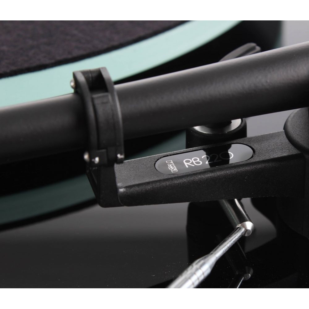

    Тонарм RB220 оснащен алюминиевой трубкой с несъемным шеллом, противовесом с возможностью регулировки прижимной силы, держателем и автоматическим механизмом компенсации скатывающей силы. Отдельного внимания заслуживают выполненные на заказ подшипники с легким жестким корпусом, которые обладают нулевым осевым люфтом и обеспечивают низкий коэффициент трения. Заводская комплектация проигрывателя предусматривает установку головки звукоснимателя с подвижным магнитом Rega ND3.
    Тонарм RB220
