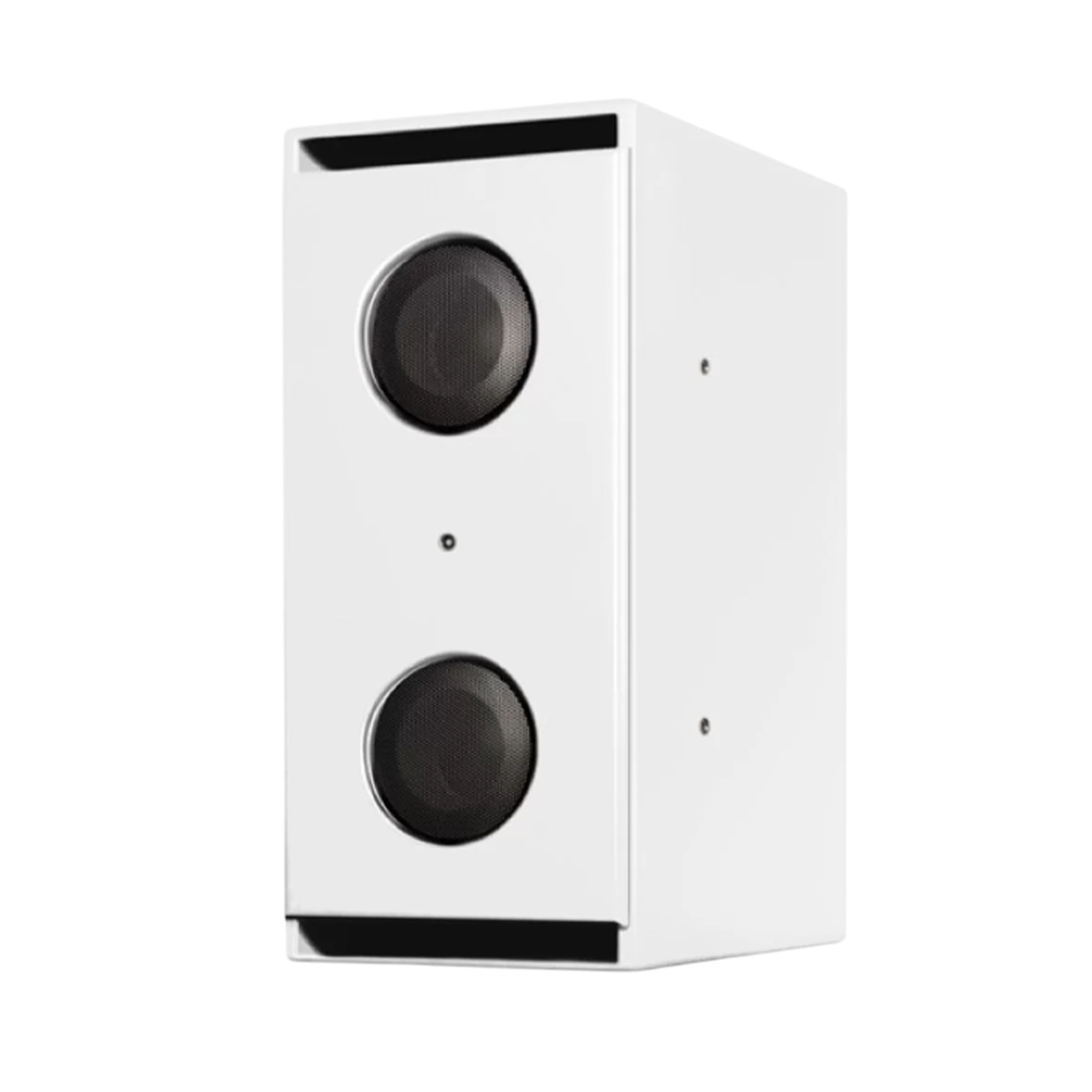

  • два 10-дюймовых динамика: симметрично расположенные длинноходные вуферы создают мощный, плотный и собранный бас от 24 Гц

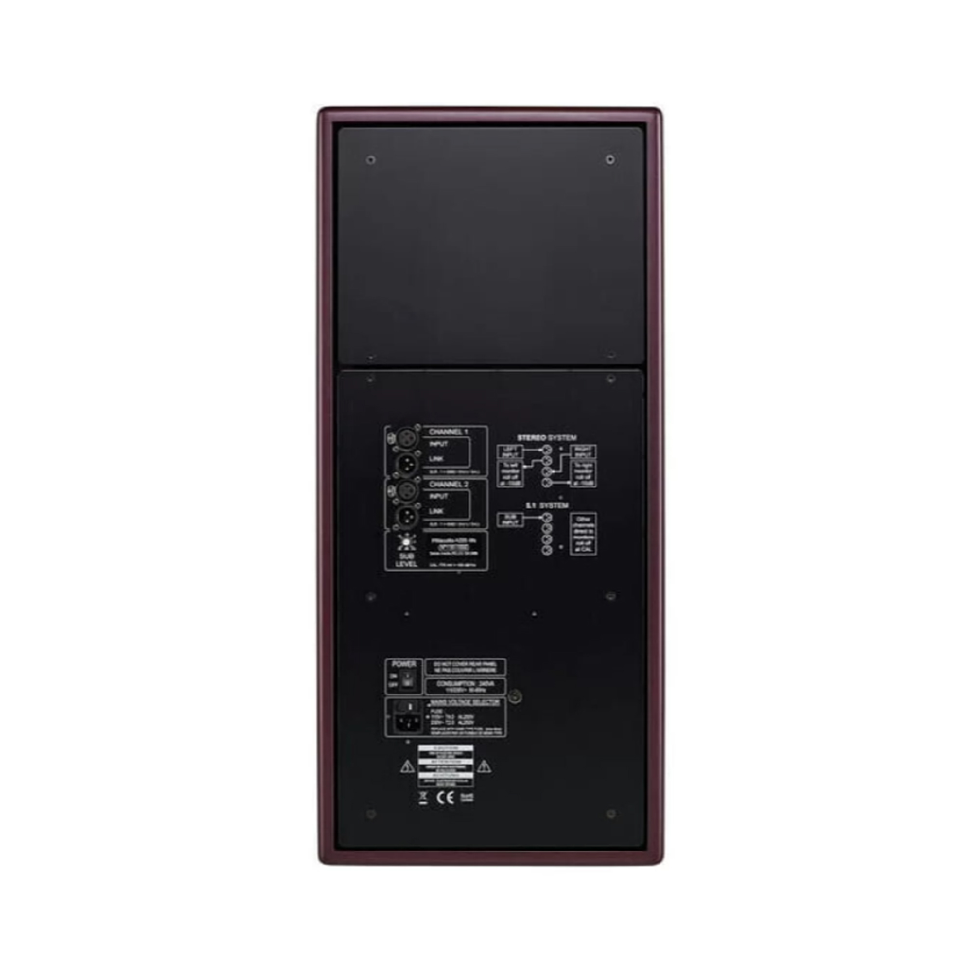

  • наличие балансных стереовходов и выходов XLR со встроенным кроссовером для сквозного подключения сателлитов

Внутри установлены два 10-дюймовых вуфера, приводимые в действие аналоговым усилителем класса G/H программной мощностью 300 Вт, максимальная пиковая мощность 480 Вт. Встроенный блок электроники полностью изолирован от акустической камеры, предотвращая влияние вибраций при максимальных нагрузках. Фирменные технологии AOI (адаптивный импеданс для контроля хода диффузоров) и CPR (компенсация фазового отклика) гарантируют идеальный импульсный отклик.
Корпус прибора имеет жесткую конструкцию типа «double-box» (двойной кабинет), эффективно гасящую внутренние резонансы. Балансные XLR-входы и выходы позволяют легко подключать сателлиты.
