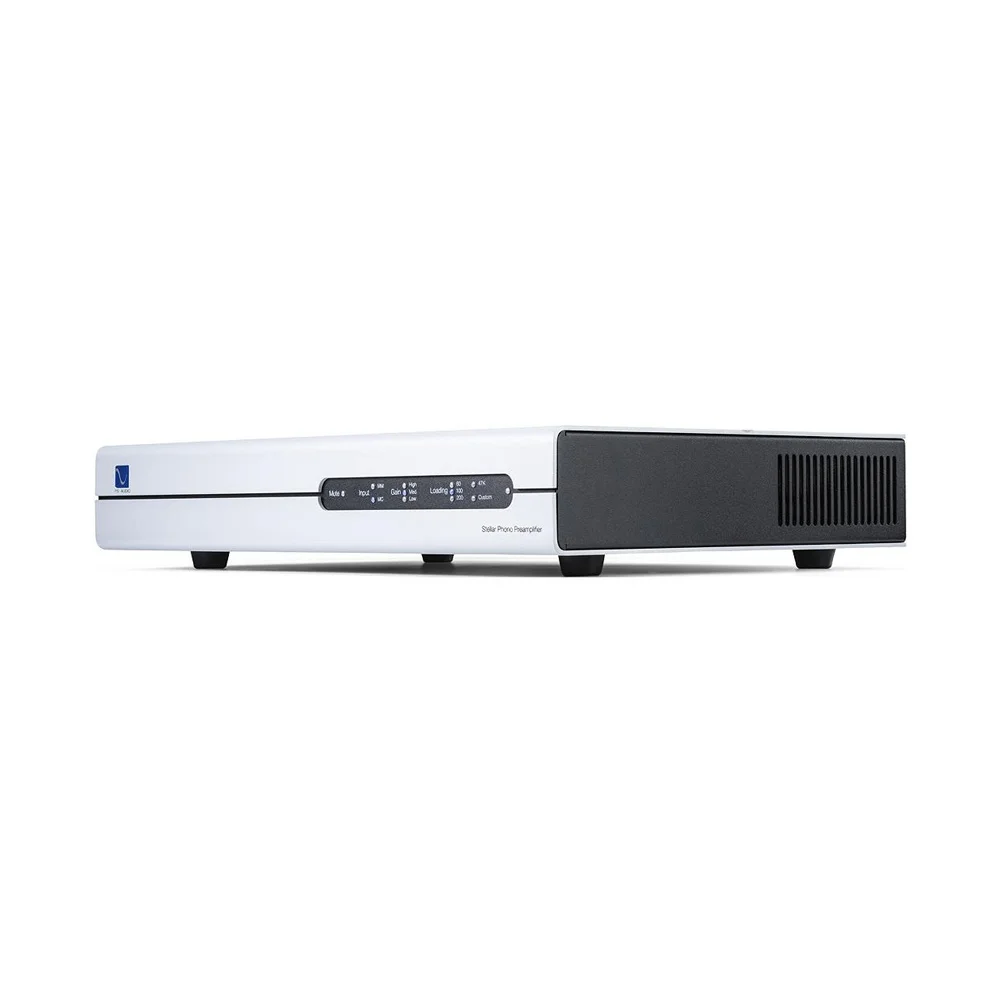

Для фонокорректора PS Audio Stellar Phono Preamplifier была разработана полностью дискретная схема на полевых транзисторах с минимальными шумами и высокой перегрузочной способностью. К сборке допущены только отобранные вручную компоненты. Результат измерений — более -70 дБ шума для картриджей MC с сигналом всего 0,15 мВ.M/p>

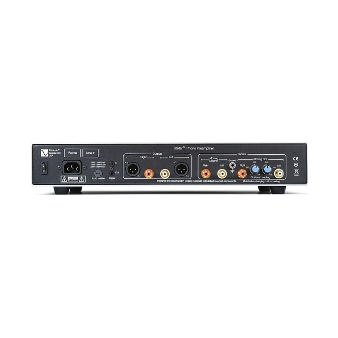

Stellar Phono Preamplifier получил два раздельных входа для картриджей MM и MC, предполагая, таким образом, использование в системах как с одним, так и с двумя тонармами. Он легко настраивается с помощью прилагаемого пульта дистанционного управления. Предусмотрена как балансная, так и небалансная выходная коммутация. Для удобства управления присутствует триггер включения.
Модель получила полностью дискретную конструкцию с балансной схемотехникой, которая предусматривает применение полевых транзисторов MOSFET и JFET нового поколения с низким уровнем шума и высокой перегрузочной способностью, работает в классе A и использует связь по постоянному току от входа до выхода для получения плотного собранного баса. В цепях задействованы тщательно подобранные комплектующие высокого класса, а на пути прохождения сигнала отсутствуют какие-либо микросхемы, что сделано специально с целью минимизации искажений. В аппарате применяется пассивная RIAA-коррекция. Также следует отметить наличие стабилизированного блока питания с мощным трансформатором и присутствие высокого напряжения в 20 В на выходе.
