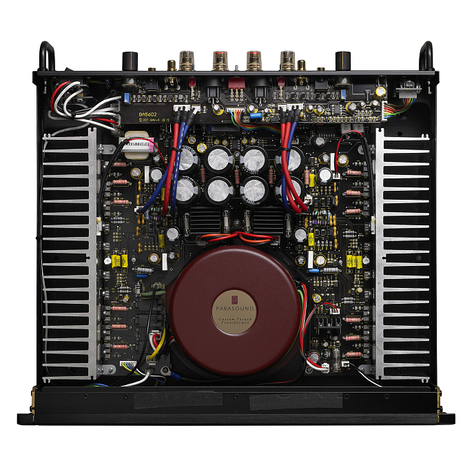

Входной каскад усилителя Parasound A 23+ собран на JFET-транзисторах, а драйверный — на подобранных в пару MOSFET-транзисторах. Оба типа транзисторов являются полевыми, вследствие чего имеют высокое быстродействие и пониженный уровень шумов. На выходе работают двенадцать штук традиционных биполярных транзисторов с максимальной рабочей частотой 60 МГц и максимальным током 15 А. Такие характеристики обеспечивают солидный запас как по мощности, так и по полосе пропускания, что позволяет получить низкий уровень искажений в рабочем диапазоне нагрузок и частот. Именно поэтому верхнюю границу производитель спокойно сдвинул на отметку 100 кГц.
a23
Блок питания усилителя тоже имеет весьма солидный запас по мощности. При максимальной выходной мощности 500 Вт в мостовом режиме или 2х 240 Вт в режиме стерео, A 23+ имеет тороидальный трансформатор мощностью 1100 Вт и блок конденсаторов общей ёмкостью 54,000 мкФ. Избыточный ресурс даёт уверенность в том, что усилитель качественно отработает пиковые нагрузки и не будет смазывать звук во время проигрывания быстрой, динамичной музыки.
Инженеры Parasound снизили нежелательный шум, заключив массивный тороидальный силовой трансформатор в стальную капсулу для подавления его магнитного поля. Высококачественные конденсаторы фильтра с быстрым восстановлением обеспечивают огромный запас мощности для точной передачи пиков напряжения, а двусторонние эпоксидные печатные платы гарантируют сверхэффективное заземление.
