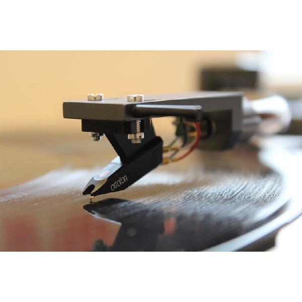

Экспресс-настройка проигрывателя винила включает три базовых этапа: аккуратную замену звукоснимателя, точную балансировку тонарма и бережную очистку опорного подшипника.
Замена звукоснимателя обычно производится при износе иглы. После замены снизится уровень шума и искажений, звук станет чище и точнее. Также, с новым картриджем, пластинки будут меньше подвергаться механическому воздействию, а значит, износу. Кроме того, заменить звукосниматель (даже новый) можно на более качественный и продвинутый, что улучшит звучание и раскроет по-новому потенциал вашего винилового сетапа.
Балансировка тонарма необходима для того, чтобы игла картриджа плавно двигалась по звуковой дорожке с точно рекомендованной силой. Это предотвращает повреждение виниловой пластинки, сводит к минимуму искажения звука и обеспечивает долговечность самой иглы.
Чистка опорного подшипника критически важна для предотвращения износа деталей и стабилизации скорости вращения, а также снижения уровня механического шума, который может передаваться на иглу звукоснимателя и негативно влиять на звучание.

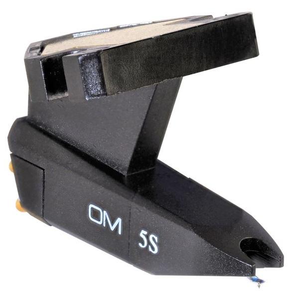

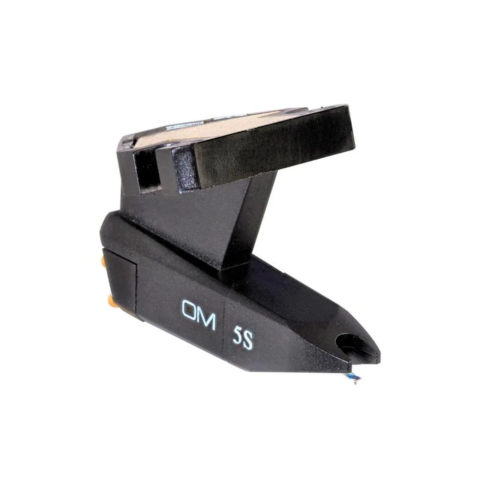

Звукосниматель с подвижным магнитом (ММ-тип) Ortofon OM 5S входит в серию Optimal Match, модели которой подходят на установку большинства проигрывателей начального Hi-Fi-класса. Этот звукосниматель станет отличной заменой для многих штатно установленных на такие проигрыватели головок, так как обладает продуманной конструкцией и отличается высоким качеством изготовления.

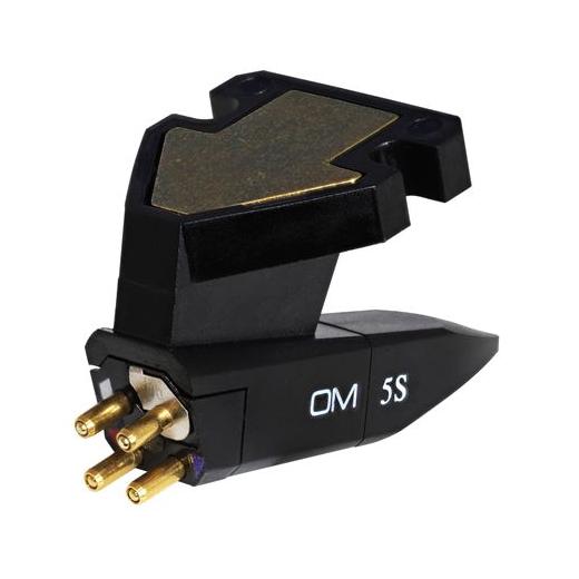

Корпус звукоснимателя выполнен из нерезонирующего композитного материала и обладает небольшим весом и хорошими демпфирующими характеристиками. Одной из особенностей конструкции Ortofon OM 5S является наличие пластины-балласта, расположенной на верхней панели в специальном углублении. В случае установки звукоснимателя на тонарм стандартного веса, пластину рекомендуется оставить на месте. Суммарный вес картриджа составит 5 грамм, что является удобным для последующей балансировки тонарма с помощью стандартных противовесов. В случае же установки Ortofon OM 5S на легкие тонармы звукосниматель Ortofon OM 5S можно также облегчить, сняв эту пластинку (вес звукоснимателя станет 2,5 грамма).
  • универсальный MM-звукосниматель;
  • дополнительный грузик для простой балансировки;
  • хорошо согласуется с различными фонокорректорами;
  • подходящие иглы: Ortofon 3E, 5E, 10, 20, 30, 40 и 78 а также D 25 M;
  • тип с подвижный магнит (MМ);
  • выходное напряжение 4,5 мВ (1 кГц);
  • диапазон частот 20 Гц - 20 кГц (-3 дБ);
  • разбаланс стереоканалов 2 дБ (1 кГц);
  • разделение стереоканалов 20 дБ (1 кГц);
  • трекинг 60 мкм (315 Гц);
  • податливость 20 мкм/мН (динамическая, боковая);
  • игла сферическая;
  • радиус иглы 18 мкм (r/R);
  • прижимная сила 1,5 – 2,0 г (рекомендованное значение 1,75 г);
  • угол трекинга 20 градусов;
  • внутреннее сопротивление 750 Ом;
  • сопротивление входа корректора 47 кОм;
  • материал корпуса ABS;
  • материал катушки бескислородная медь;
  • цвет черный;
  • высота 18 мм;
  • вес (с грузом/без) 5 / 2,5 г;
