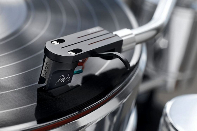

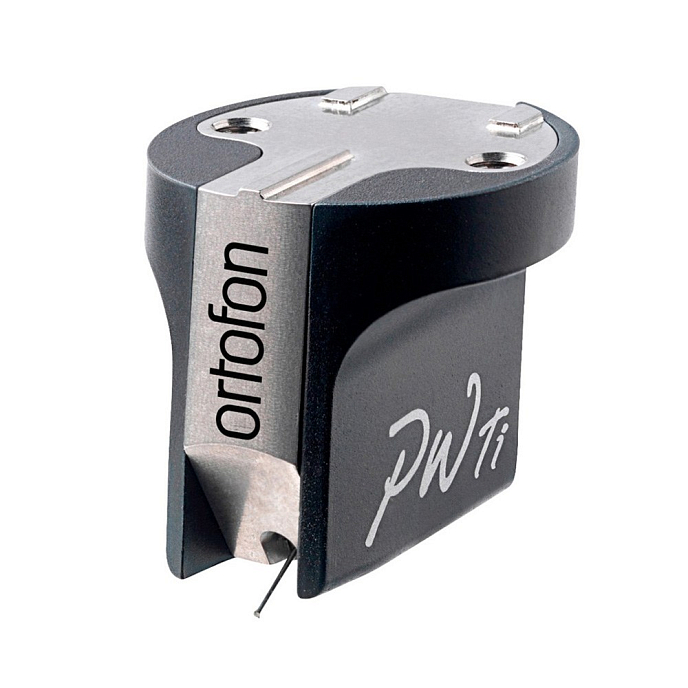

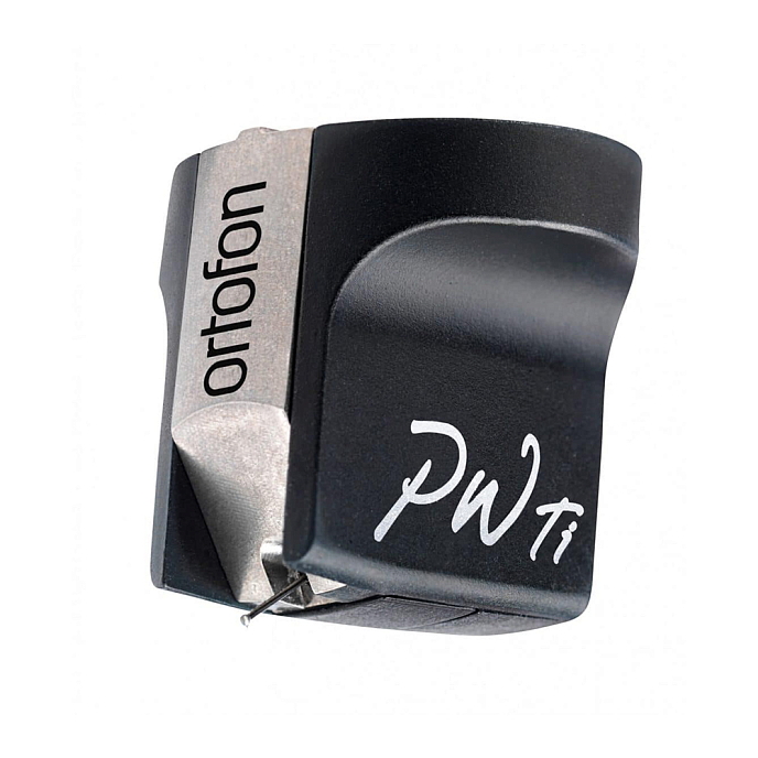

Головка звукоснимателя Ortofon MC Windfeld Ti — это обновленная версия культовой модели MC Windfeld 2008 года, выпущенной в честь знаменитого конструктора Ortofon Пера Виндфельда.
Корпус

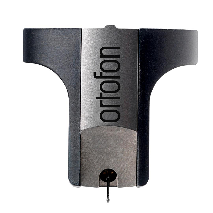

Главное отличие нового MC-картриджа состоит в использовании титана, из которого с помощью технологии селективной лазерной плавки SLM изготовлена центральная часть его корпуса. Технология позволяет контролировать плотность материала, что в итоге выражается в улучшенном демпфировании и в более эффективном противостоянии вибрациям. Титан — это легкий и очень жесткий материал, который дает возможность избавиться от нежелательных резонансов.
В катушке используется позолоченный провод Aucurum, изготовленный из бескислородной монокристаллической меди 6NX. Установленный в системе генератора мощный неодимовый магнит способствует уменьшению массы и повышает динамику звучания. Применяется арматура из специального металлического сплава, уступающего в плане магнитных свойств обычному железу и не оказывающего критического влияния на магнитное поле.
Присутствует технология FSE, предусматривающая наличие небольшого цилиндра из проводящего материала, который выступает в роли элемента стабилизации магнитного поля. Благодаря FSE удается минимизировать искажения, повысить показатель разделения каналов и сделать звучание более быстрым и объемным.
Алмазная игла Replicant 100
Картридж Ortofon MC Windfeld Ti оснащен легкой алмазной иглой с тонким профилем Replicant 100 и качественной полировкой. Такая заточка почти полностью повторяет профиль иглы для нарезки дорожек винилового диска и обеспечивает большую площадь вертикального контакта, что позволяет обеспечить высокую точность считывания.
Иглодержатель
Легкий жесткий иглодержатель изготовлен из бора, а его стабильную работу гарантирует система широкополосного демпфирования WRD: миниатюрный платиновый диск помещен между двумя резиновыми демпферами, обладающими разными характеристиками. В результате удается улучшить качество отслеживания дорожки, получить отменное демпфирование во всем частотном диапазоне, понизить искажения и устранить резонансы.
Выходное напряжение
Картридж обладает низким импедансом и выходным напряжением в 0.2 мВ. Такие показатели делают Ortofon MC Windfeld Ti отличным партнером для работы в тандеме с разнообразными MC-фонокорректорами и повышающими трансформаторами. Согласно утверждению компании данная головка звукоснимателя позволяет получить естественный, динамичный, детальный и открытый саунд с хорошо проработанным СЧ-диапазоном.
