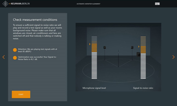

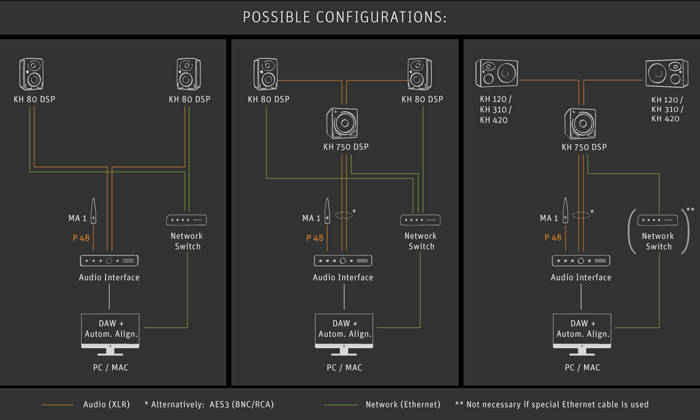

На первом этапе в управляемом процессе собираются акустические данные о среде прослушивания. Никаких специальных акустических знаний не требуется. Просто подключите мониторы Neumann к выходам аудиоинтерфейса или контроллера монитора. Кроме того, мониторы KH со встроенным DSP также должны быть подключены к порту Ethernet вашего компьютера. Для нескольких подключений подойдет стандартный коммутатор Ethernet.

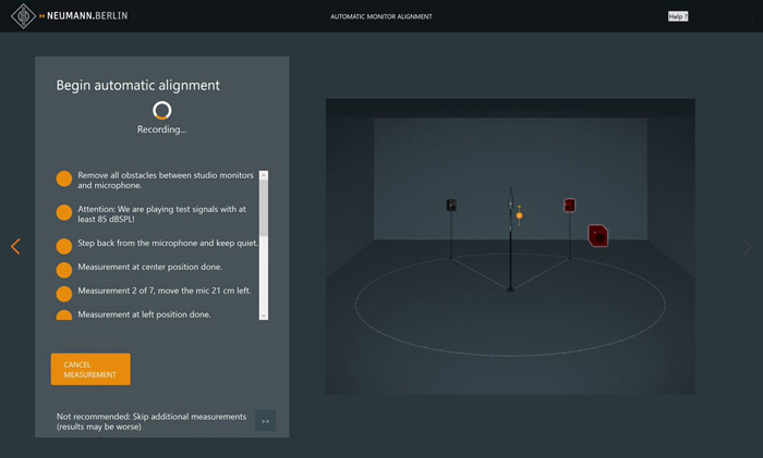

Теперь подключите измерительный микрофон к микрофонному входу. Этот микрофон был специально разработан для этого программного обеспечения и индивидуально откалиброван с его помощью. Программа проведет вас через процесс измерения.

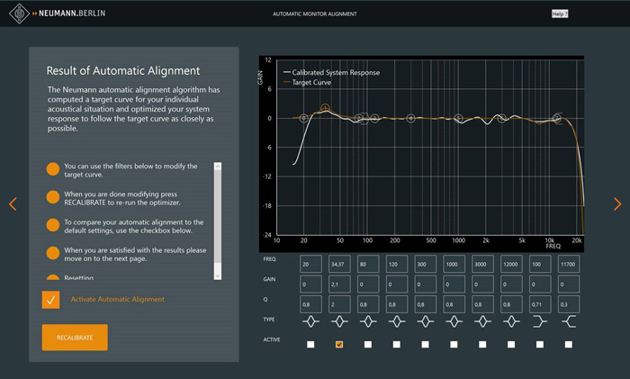

На основе данных измерений программа определяет акустические свойства помещения. Индивидуальные параметры коррекции генерируются в соответствии с целевой кривой для конкретной комнаты, рассчитанной с помощью программного обеспечения. В этот процесс был включен многолетний опыт Neumann в калибровке систем мониторинга в контрольных комнатах студий. Конечно, вы можете изменить целевую кривую в соответствии с вашими потребностями.
Кроме того, процесс настройки обеспечивает оптимальное суммирование низких частот при использовании сабвуфера.
Все результирующие параметры коррекции сохраняются и обрабатываются на мониторах оснащённых DSP. Так что больше не о чем беспокоиться, никаких плагинов, никаких проблем с драйверами. И никаких дополнительных кабелей: после завершения процесса юстировки соединение Ethernet больше не требуются.
Вместе с сабвуфером KH 750 DSP стереосистему аналоговых мониторов серии KH также можно использовать с программным обеспечением для автоматической юстировки. KH 750 DSP обладает достаточной вычислительной мощностью для настройки всей системы, включая два аналоговых монитора, подключенных к его выходам. Кроме того, мониторы KH 120, KH 310 и KH 420 выигрывают от линеаризации фазы встроенных кроссоверных фильтров! Результат - повышенная четкость, сухой бас и более точное по времени отображение реверберации и акустического пространства.

  • 1 пара громкоговорителей KH DSP или 1 сабвуфер KH 750 DSP в сочетании с парой аналоговых (не DSP) громкоговорителей KH;
  • измерительный микрофон Neumann MA 1;
  • компьютер (Windows 10 64 Bit или macOS 10.13, 10.14 или 10.15);
  • аудиоинтерфейс с балансным аналоговым входом с фантомным питанием 48 В и 2 балансными аналоговыми выходами или цифровым выходом AES3 (только для KH 750 DSP);
  • сетевой коммутатор;

Совместимые модели Neumann c функцией подключения по сети:
Следующие громкоговорители и сабвуферы подключаются к сети и могут управляться напрямую с помощью программного обеспечения:
  • KH 80 DSP;
  • KH 750 DSP;
Совместимые аналоговые модели Neumann без функции подключения по сети:
Следующие громкоговорители без подключения к сети должны быть соединены с сабвуфером имеющим сетевое подключение для настройки системы:
  • KH 120 A;
  • KH 120 D;
  • KH 310 A;
  • KH 310 D;
  • KH 420/KH 420 + DIM 1;
  • алгоритмы юстировки разработаны совместно с Fraunhofer IIS ;
  • для стереосистем с мониторами KH 80 DSP и всеми парами аналоговых (не DSP) мониторов Neumann, используя сабвуфер KH 750 DSP;

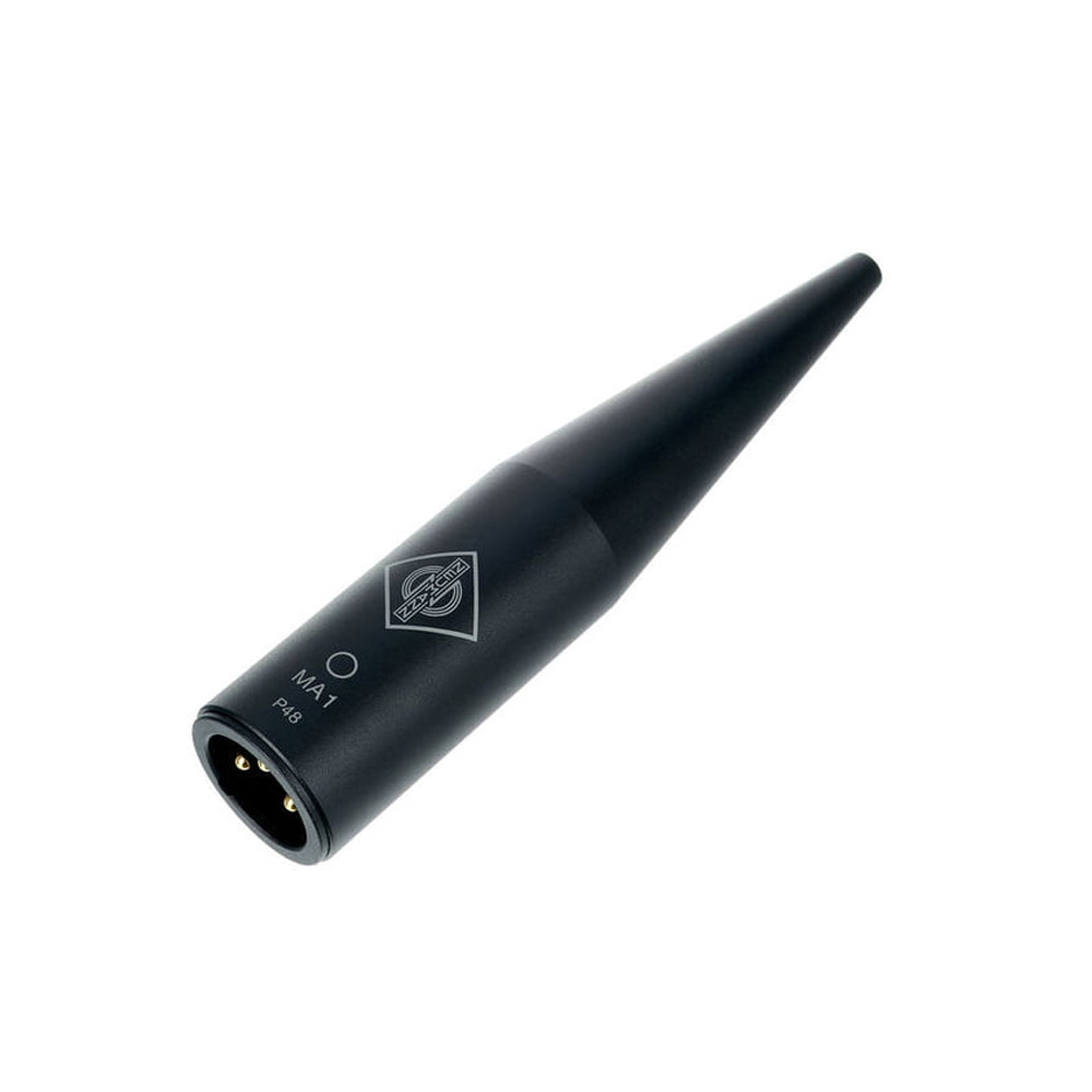

  • MA 1 измерительный микрофон;

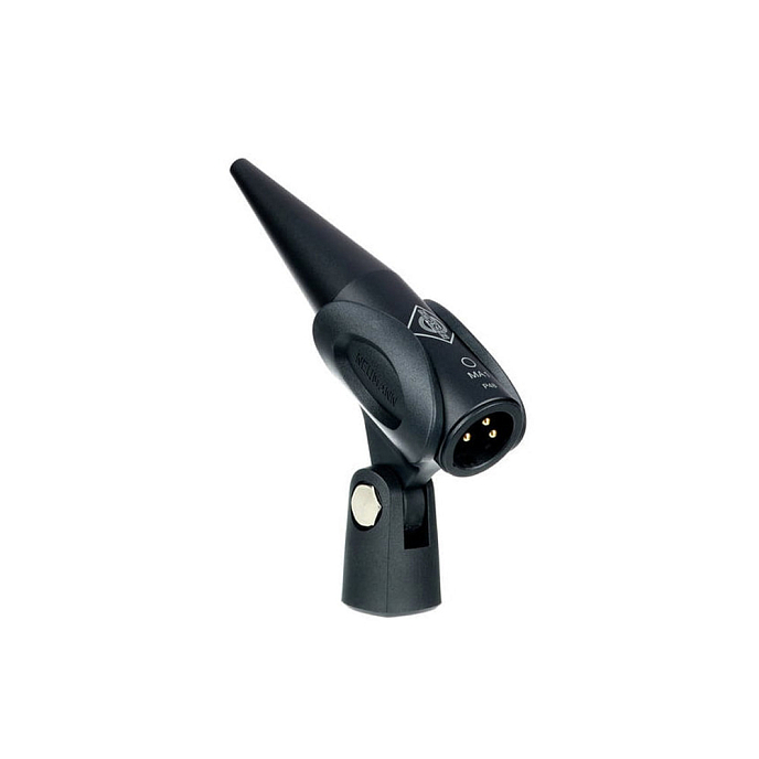

  • держатель микрофона SG 105;
  • программное обеспечение Automatic monitor Alignment;
