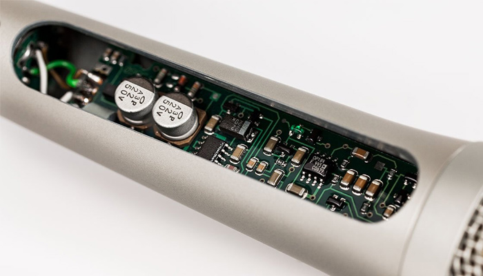

Электрические характеристики
Так как вокальные микрофоны обычно располагаются близко к источнику звука, в микрофонах серии KMS применяются соответствующие характеристикам капсюлей электронные схемы для компенсации эффекта близости. Кроме того, микрофоны оборудованы обрезными фильтрами НЧ с фиксированной частотой среза 120 Гц (подавление –3 дБ, измерено в свободном поле). Максимальный уровень звукового давления микрофонов серии KMS достигает 150 дБ. Низкий уровень собственного шума, не превышающий 18 дБ-А, позволяет при работе с микрофонами использовать большую чувствительность. Даже на большом удалении от источника звука микрофоны обеспечивают высокую степень соотношения сигнал/шум. В результате исполнитель может держать микрофон дальше ото рта и, соответственно, более свободно двигаться на сцене, что очень важно для артистов. Благодаря применению бестрансформаторных выходных каскадов обеспечивается передача микрофонных сигналов по кабелям большей длины без потери качества.
