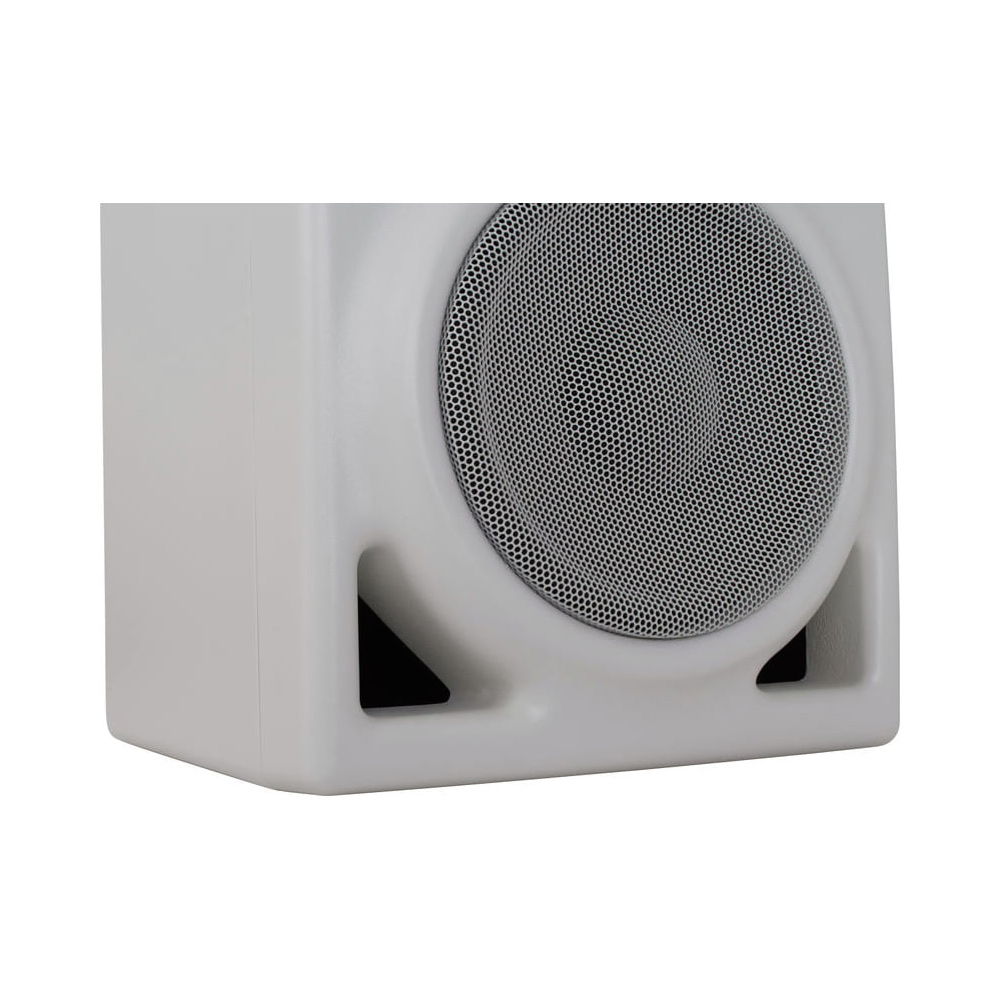

    KH 120 A является первым студийным монитором Neumann, который получился после длительного ребрендинга и редизайна линйеки Klein + Hummel. Активный монитор сделан на основе оригинального студийного монитора O 100.  Новый KH 120 A был переработан, чтобы представить новейшие акустические и электронные технологии моделирования и измерения. Монитор обеспечивает наиболее точное воспроизведение звука и снабжен волноводом с математическим моделированием рассеивания (Mathematically Modeled Dispersion waveguide), гибким акустическим контролем, усилителями аналогового класса А-В, аналоговым входом.  Есть возможность настенного крепления. Компания-производитель отмечает, что все эти возможности предоставят вам максимальную гибкость в самых разных акустических условиях, независимо от источника оборудования, а также физического расположения.

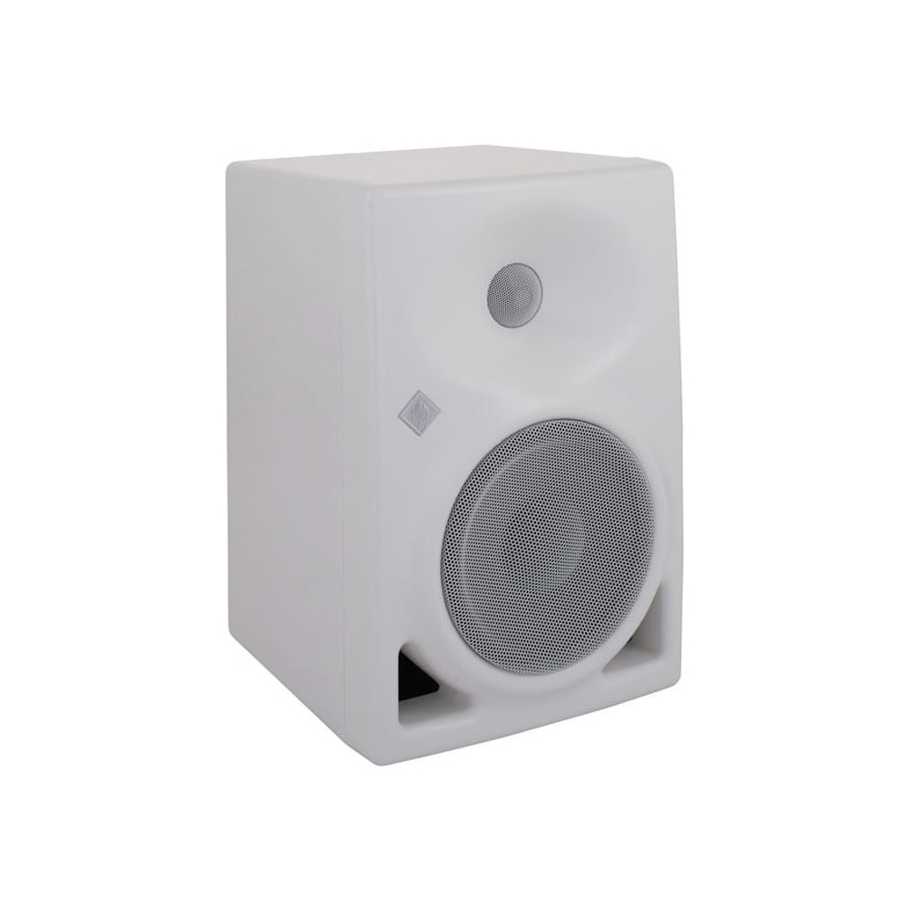

    Neumann KH 120 A – это компактный активный двухполосный студийный монитор ближнего поля, предназначенный как для профессиональных и домашних студий, так и для музыкантов, и для обычных меломанов. У монитора есть волновод с математически смоделированным рассеивания и гибкие инструменты контроля. К числу основных особенностей монитора относится схема двойного усиления (bi-amp): это значит, что отдельно усиливается сигнал на низкие и средние, и отдельно на высокие частоты. Усилители класса A/B могут предоставлять номинальную мощность в 50 Вт каждый, суммарная пиковая мощность – 160 Вт.

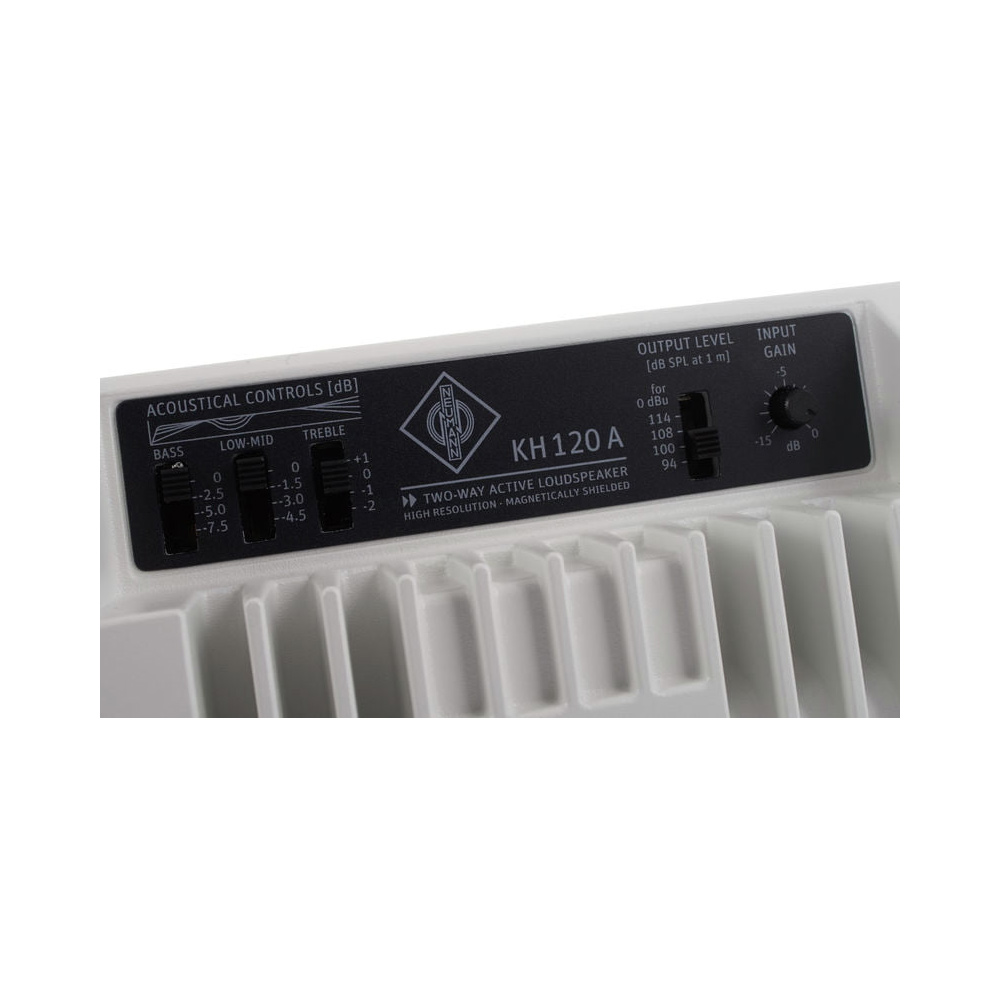

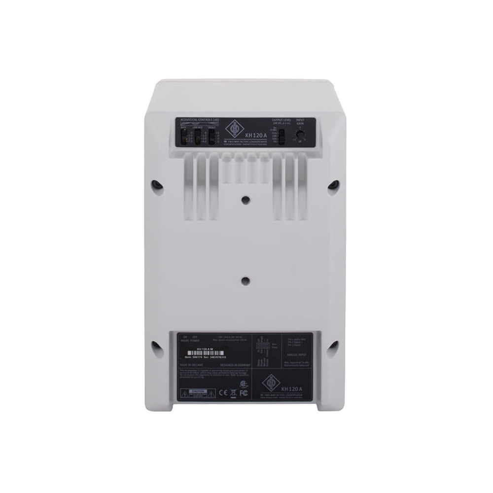

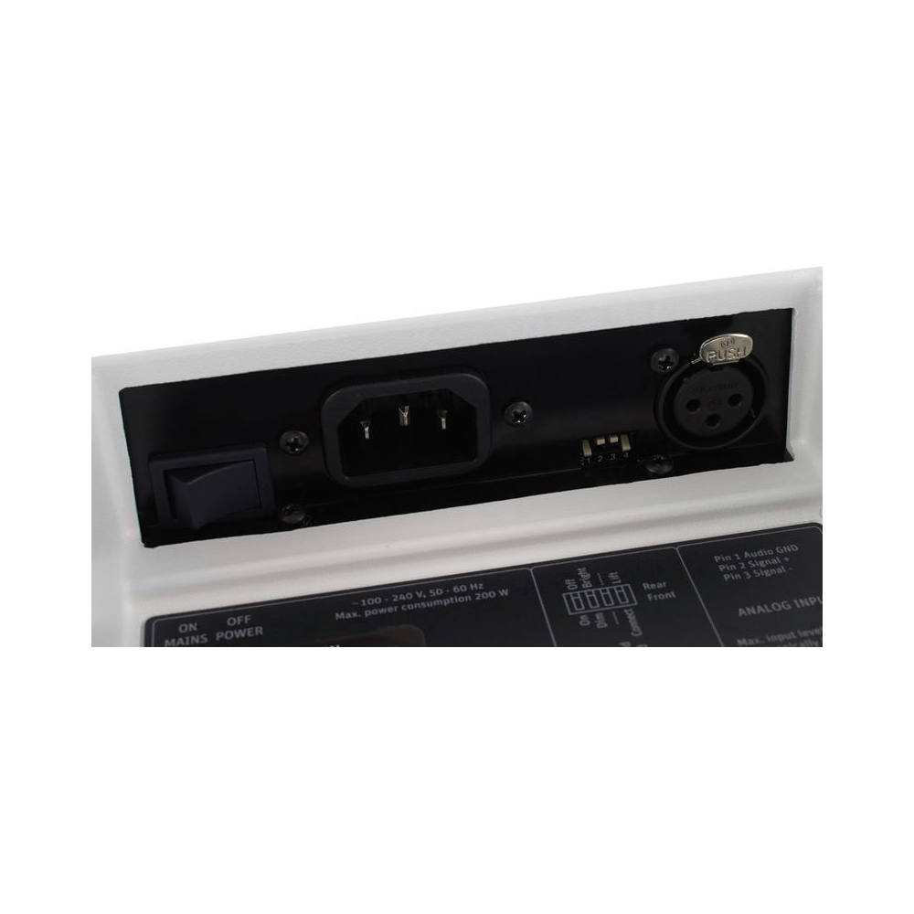

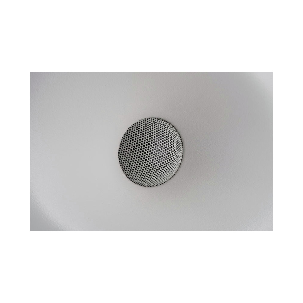

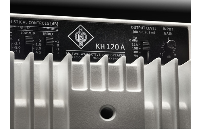

    В Neumann KH 120 A используется длинноходный НЧ-динамик диаметром 130 мм (5,25”) и ВЧ-динамик диаметром 25 мм (1”) с титановым куполом. Спереди расположены два порта фазоинвертора, а на тыловой стороне можно увидеть рёбра радиатора. Там же находятся и все основные элементы управления. Вход для источника на XLR скрыт в нижней части АС, рядом с ним находится блок из четырёх DIP-переключателей, которые управляют подсветкой логотипа и другими функциями. D верхней части расположен блок переключателей ACOUSTICAL CONTROLS, который управляет усилением и ослаблением трёх частотных диапазонов – нижнего, верхнего и среднего. Каждый из них используется в определенных ситуациях: например, переключатель BASS применяется для компенсации вынужденного усиления НЧ, когда АС размещена около стены. Далее можно видеть переключатель OUTPUT LEVEL, который управляет уровнем максимального звукового давления на расстоянии 1 метра, его можно поставить в положения от 94 до 114 дБ. Наконец, рядом находится ручка INPUT GAIN, управляющая уровнем входного сигнала. На тыловой же панели есть и отверстия для монтажа кронштейнов – если вы хотите подвесить монитор на стену или стойку.
    Neumann KH 120 A выполнен в компактном алюминиевом кабинете с магнитным экранированием: такая прочная конструкция минимизирует резонансы, улучшает теплоотдачу и продлевает срок службы. Широкая горизонтальная дисперсия даёт больше свободы, а узкая вертикальная уменьшает отражения от микшерного пульта. Этому способствует и литая фронтальная панель.
