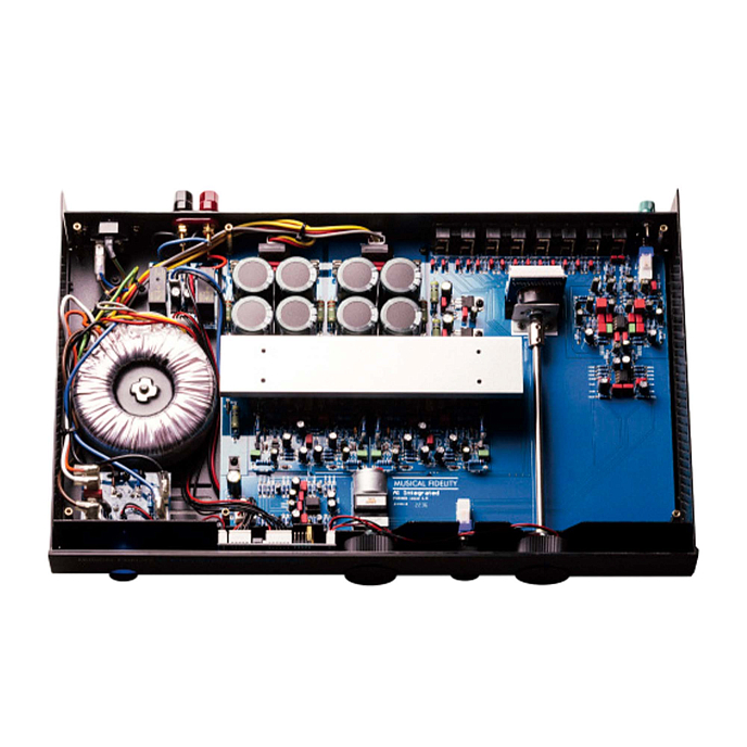

    Интегральный усилитель Musical Fidelity A1 - возрождение модели 1985 года. Производитель фактически сохранил все характеристики, внешний вид и схемы версии 1985 года, обновив только трансформатор и блок питания. A1 построен на полностью дискретной и симметричной топологии класса A. При этом, как известно, такие усилители сильно греются в процессе работы, причём даже на «холостом ходу», что вынуждает разработчиков предпринимать специальные шаги для эффективного охлаждения выходных каскадов.
    • оригинальный (1988) внешний вид A1 и схемы с современными усовершенствованиями;
    • благодаря обновленным компонентам снижен шум трансформатора и тепловыделение;
    • чистая мощность класса А 2 х 25 Вт (8 Ом);
    • пять линейных входов, предусилитель класса А;
    • встроенный фонокорректор ММ/МС;
    • дистанционное управление.
    В Musical Fidelity A1 инженеры так спроектировали корпус, что он фактически является огромным радиатором охлаждения, что позволило обойтись без вентиляторов. Аппарат способен выдавать 25 Вт чистой мощности класса А при нагрузке 8 Ом с максимальной выходной силой 25 А. Конструкция усилителя соответствует динамическому классу А и если постоянный ток класса А превышается, он автоматически допускает увеличение. Таким образом, он плавно «переходит» (НЕ «переключается») в режим работы класса B, временно обеспечивая необходимое дальнейшее потребление тока.
    Новый А1 получил обновленный трансформатор с общей (оригинал 1985 года) на более эффективную обмотку «двойная моно-разъемная шина». Схемы усилителя питаются от полностью независимых левого и правого источников питания для лучшей обработки мощности и стереоизображения, а каждый усилитель мощности теперь имеет удвоенную мощность питания, что приводит к уменьшению пульсаций и шума. Шум и тепловыделение трансформатора снижены благодаря повышению эффективности и обновленным компонентам. Основные источники питания фильтруются для лучшего регулирования и снижения перенапряжения при включении.
    Схема малошумящего предусилителя такая же, как и в оригинальной конструкции 1985 года, и в значительной степени выигрывает от улучшенных, полностью сглаженных и стабилизированных источников питания. Среди заметных изменений сразу бросается в глаза добавление нового «прямого» переключателя на этапе предусилителя. С помощью этого переключателя можно полностью обойти блок усиления перед регулировкой громкости, что приведет к уменьшению усиления примерно на 10 дБ. Эта функция оказывается особенно необходимой при работе с современными или мощными цифровыми источниками, позволяя точно настраивать диапазон потенциометра громкости и подключать чувствительные громкоговорители. Кроме того, заметному обновлению подвергся сам потенциометр громкости, который теперь заменен потенциометром премиум-класса серии ALPS RK. Этот высококачественный компонент обеспечивает превосходную производительность и повышенную точность. Потенциометр теперь моторизован, что позволяет регулировать громкость с помощью пульта дистанционного управления, входящему в комплект.
    В Musical Fidelity A1 используется дискретный входной каскад с токовым режимом для минимализации усиления шума картриджей MC и MM. Для дальнейшего усиления и выравнивания RIAA используется малошумящий каскад преобразования тока в напряжение. Автоматическое согласование входного импеданса для выбранного входа MC, а также увеличенное усиление повышают универсальность фонокорректора A1.
