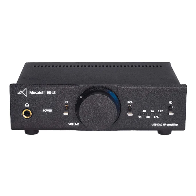

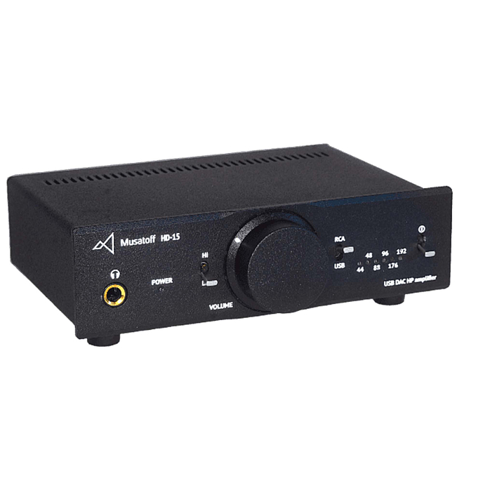

Целевое назначение устройства – высококачественный цифровой интерфейс для компьютера с возможностью работы не только на распространенные динамические наушники, но и на сложные в «раскачке», планарные изодинамические наушники. При этом сигнал можно получать не только от компьютера, но и от аналогового источника сигнала, например магнитофона, фоно- корректора или СД плеера через небалансный RCA интерфейс.
  • высококачественный цифровой интерфейс для компьютера;
  • корпус усилителя сделан из стали и алюминиевых панелей;
  • В ЦАП использованы два кварцевых генератора на сетки частот 44 и 48 кГц с ультранизким уровнем джиттера отечественного производства;
  • сигнал можно получать не только от компьютера, но и от аналогового источника;
  • обновленная схема позволяет работать с низкоомными нагрузками, вплоть до 6 Ом и отдавать в нагрузку большие токи – в пике до 5 А.
Наличие линейного выхода с ЦАП-а позволяет использовать устройство как внешний цифро-аналоговый преобразователь в системе. Взяв сигнал с линейного выхода ЦАП можно его обработать, например эквалайзером и подать обратно на усилитель на аналоговый вход.

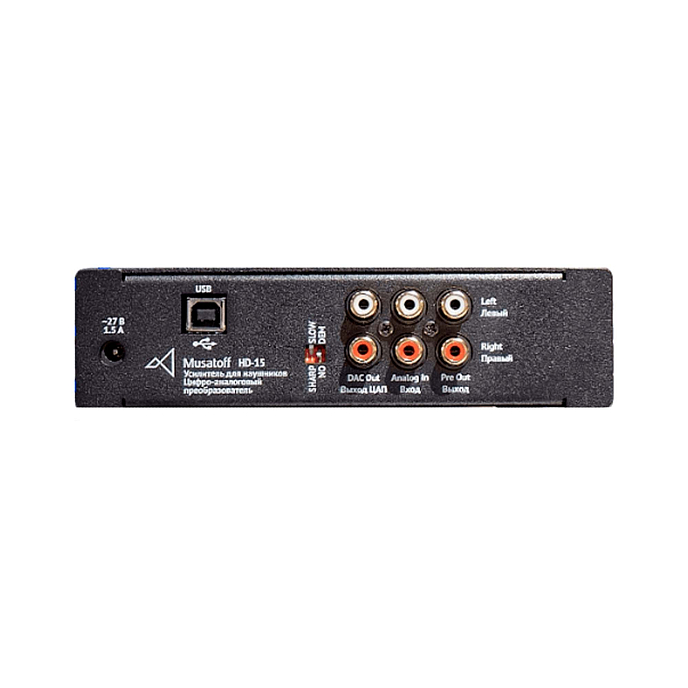

В качестве USB транспорта использован распространенный модуль Amanero, работающий в режиме с внешним генератором. В ЦАП использованы два кварцевых генератора на сетки частот 44 и 48 кГц с ультранизким уровнем джиттера отечественного производства. USB транспорт и ЦАП имеют полную гальваническую развязку, построенную на сигнальных трансформаторах, что исключает влияние системы питания компьютера на качество работы ЦАП. Способность выхода ЦАП работать на низкоомную нагрузку позволяет не терять качество сигнала с различными потребителями и кабелями.
Усилитель для наушников построен по схемотехнике с двумя параллельно работающими однотактными каналами, включенными по системе «мастер – подмастерье», хорошо зарекомендовавшим себя в серии усилителей НА-5, НА-8. Но есть важное отличие, обновленная схема позволяет работать с низкоомными нагрузками, вплоть до 6 Ом и отдавать в нагрузку большие токи – в пике до 5 А.
ЦАП и усилитель – ультралинейные устройства, позволяющие получить наиболее точный не окрашенный и детальный звук.
