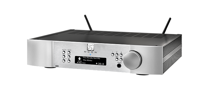

Moon by Simaudio 390 - сетевой проигрыватель в корпусе которого спрятан ЦАП, предусилитель, усилитель для наушников, фонокорректор (MM/MC) и стример. За основу SimAudio Moon 390 взяты предусилитель 350P и ЦАП 380D. В новой модели совмещен функционал этих двух устройств и добавлено несколько важных опций, включая возможность слушать музыку с потоковых сервисов Tidal Masters, Qobuz Sublime+ и Deezer Hi-Fi. Встроенный преобразователь поддерживает форматы PCM до 32 бит/384 кГц, DSD256 и MQA.
  • выходная мощность усилителя для наушников 100 мВт (600 Ом), 200 мВт (300 Ом), 0,8 Вт (50 Ом);
  • ЦАП High End ESS DAC PRO;
  • поддержка форматов 32 бит / 384 кГц и DSD256;
  • поддержка MQA;
  • работа с сервисами AirPlay 2, TIDAL Connect, Spotify Connect, Qobuz Sublime+ Music Services;
  • 4 входа hdmi с поддержкой 4k, HDCP 2.2;
  • беспроводная сеть Wi-Fi и Bluetooth с кодеком aptX;
  • сертификация по стандарту Roon Ready;
  • встроенный стример MiND2;
  • яркий OLED дисплей;
  • фонокорректор MM/MC.
Аппарат сертифицирован по программе Roon Ready и оснащен модулем Bluetooth с aptX. Отдельный акцент производитель делает на встроенном стримере MiND2, который не только поддерживает популярные форматы аудио, включая вышеназванные, но и позволяет транслировать сигнал с локальных хранилищ и USB-накопителей. Модуль MiND2 способен передавать любой сигнал (с цифрового или аналогового входа) одновременно на два таких же беспроводных модуля в других зонах.

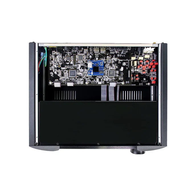

Раздельные блоки питания для аналоговой и цифровой схемы

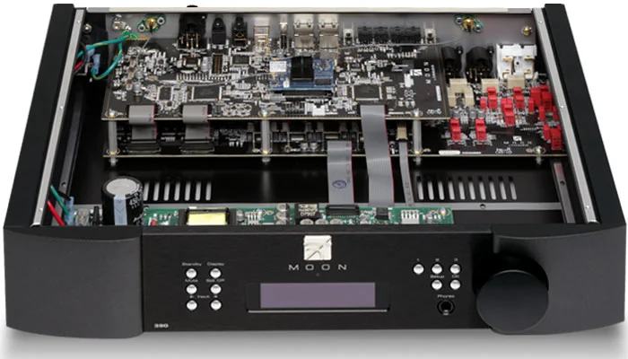

Блок питания предварительного усилителя построен на базе пары тороидальных трансформаторов номиналом 10 ВА каждый и банке конденсаторов суммарной емкостью 26400 мкФ. Регулировка уровня сигнала осуществляется моторизованным потенциометром, так что утверждать о возможности его адекватной замены за счет платы в ЦАПе было бы не совсем верно.
Платы ЦАПа и предварительного усилителя, построены на различной элементной базе, так что в случае выбора, какую из них предпочесть, может показать только сравнительное прослушивание. Цифроаналоговый преобразователь SimAudio Moon 390 построен на базе фирменной схемы M-AJiC 32, которая работает в 32-битном полностью асинхронном режиме. В данной схеме используется знаменитый в аудиоиндустрии чип ESS SABRE 32 DAC PRO с технологией Hyperstream, которая позволяет использовать в процессе преобразования по 8 ЦАПов (реализованных в данной микросхеме) для каждого из каналов воспроизведения.

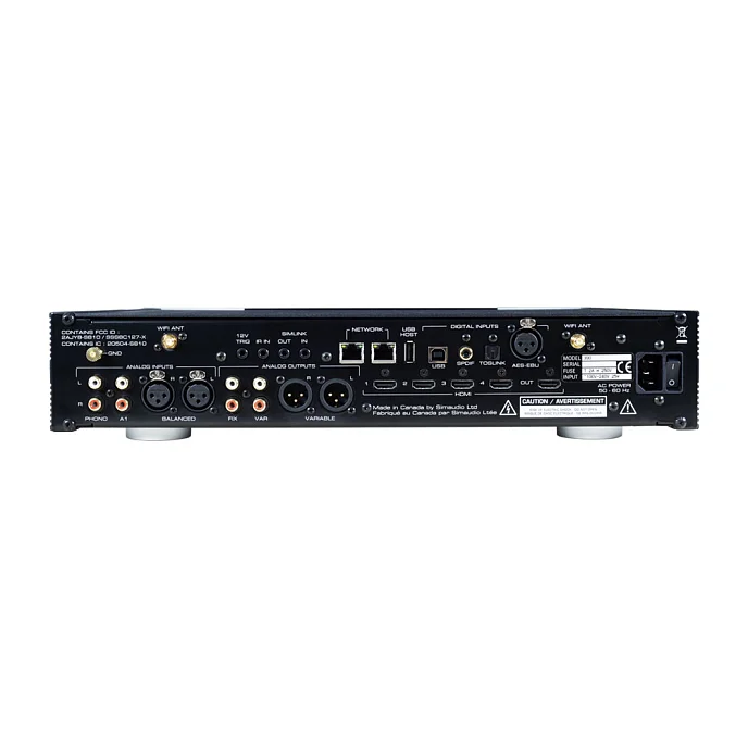

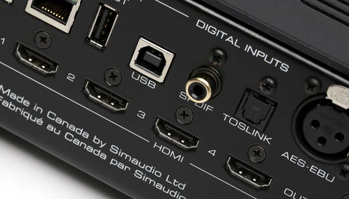

SimAudio Moon 390 имеет полный ассортимент цифровых входов: 4 х HDMI, XLR AES/EBU, оптический/коаксиальный и USB. На каждом из этих входов реализована поддержка аудио с разрешением до 24 бит / 192 кГц. Кроме того в аппарате MOON 390 имеется полностью цифровая сигнальная петля Monitor Loop для подключения внешних цифровых устройств, например, таких как цифровой сигнальный процессор для Room Correction.
ЦАП SimAudio Moon 390 поддерживает формат DSD вплоть до DSD256 и PCM вплоть до 384 кГц, оснащен портами USB и Ethernet / WiFi, а также аналоговыми выходами с постоянным и регулируемым уровнем выходного сигнала – выбор используемого выхода зависит оттого, использует ли потребитель предусилитель или подключает ЦАП напрямую к усилителю. SimAudio Moon 390D Streaming DSD DAC позволяет в случае необходимость обновить заводскую прошивку, а также произвести апгрейд аппаратной части.

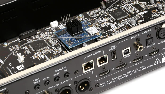

Сетевая плата собственной разработки
Сетевая плата MiND и регулятор громкости включены в модуль MiND и является частью стандартной конфигурации 390. Плата регулировки громкости M-eVOL в 390 идентична плате, используемой в топовой серии Moon Evolution.
На сегодняшний день существует масса способов направить данные потоковой музыки из IP сети в ЦАП. Одни производители покупают готовые решения у сторонних поставщиков и устанавливают их в свои ЦАПы, другие изготавливают внешние устройства, которые конвертируют поток для передачи на входы AES или USB. Simaudio изготовляет собственный сетевой адаптер, используемый в продуктовой линейке Moon.
Simaudio предпочитает делать все своими собственными силами и высочайший уровень качественной работы говорит сам за себя. Доказательством тому является новое улучшенное приложение для iOS. Сетевая карта, потоковая передача, программное обеспечение и т.п.) Simaudio называет MOON intelligent Network Device (MiND).
