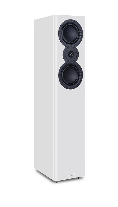

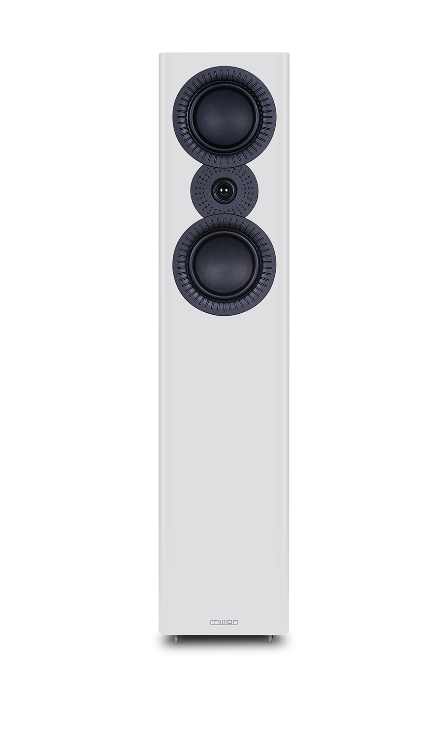

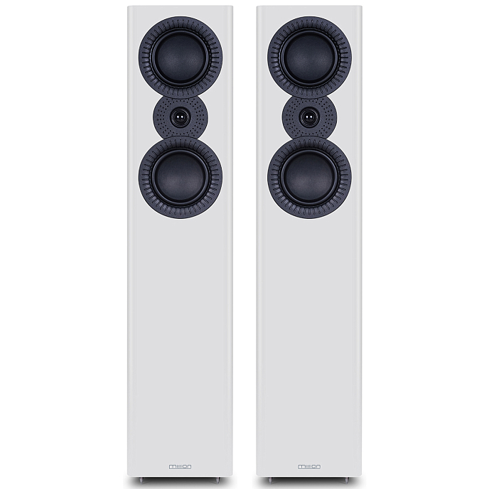

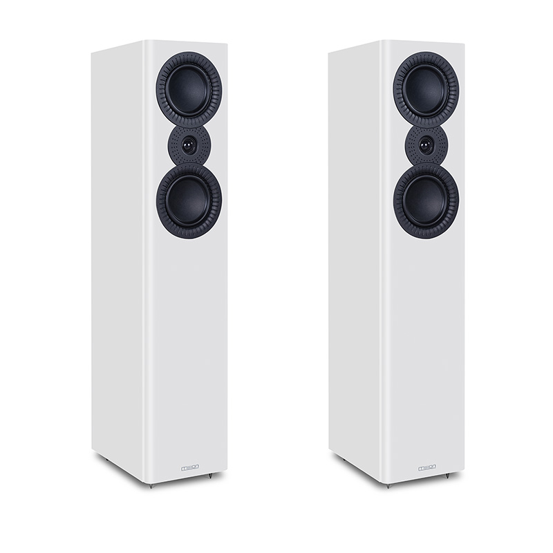

    Mission LX-5 MKII - это двухполосная напольная акустическая система с двумя 6.5-дюймовыми низкочастотными динамиками и 1-дюймовым купольным ВЧ-динамиком. В ее конструкции были использованы технологии и элементы более дорогой серии QX, дополненные новыми, оригинальными разработками.
    • номинальная выходная мощность акустики 150 Вт;
    • пиковое звуковое давление акустики 106 дБ;
    • частотная характеристика акустики (+/- 3 дБ) 42 Гц - 20 кГц;
    • частота кроссовера акустики 2.3 кГц.
    Для серии LX MkII компания Mission спроектировала твитер с мощным неодимовым магнитом, выбранным для получения максимально возможного магнитного потока в небольшом пространстве, и купольным диффузором из микрофибры диаметром 25 мм, что обеспечило малый вес и и стабильность характеристик при изготовлении. Он обеспечивает приятные и сфокусированные высокие частоты – четкие и детализированные с впечатляющей переходной атакой.
    НЧ/СЧ-динамики DiaDrive
    Серия LX MkII оснащена НЧ/СЧ-динамиком Mission DiaDrive, в котором обычное расположение диффузора и пылезащитного колпачка уступило место бесшовной криволинейной конструкции. Она приводится в движение вторичным поддиффузором, подсоединенным к звуковой катушке, что повышает эффективность динамика и обеспечивает превосходный контроль перемещения плавно изогнутой поверхности. Сам диффузор изготовлен из усовершенствованной двухслойной волокнистой композиции, выбранной за ее пониженную гигроскопичность (восприимчивость к влажности), а также за высокую жесткость при заданной массе и отличном демпфировании. Мощный ферритовый магнит гарантирует, что магнитное поле направлено точно в пределах зоны движения звуковой катушки, обеспечивая чрезвычайно линейную зависимость и отличную переходную характеристику.
    Система Driver Surround
    Одной из критически важных областей, выделенных при разработке более дорогой серии QX от Mission, является использование гребенчатых и зубчатых насечек в подвесе драйверов – для рассеивания мешающих отражений звука от локальных неоднородностей на НЧ/СЧ диффузорах. В Серии LX MkII также устроены аналогичные гребенки в подвесе основных драйверов, и для твитера в подвес тоже были добавлены конические прорези, что еще больше сгладило частотную характеристику и добавило утонченности высоким частотам по сравнению с предыдущим поколением.
    Кроссовер
    После устранения незначительных отклонений в откликах динамиков, схемы кроссоверов для каждой модели были оптимизирована, чтобы воспользоваться преимуществами улучшенного качества звука. В Серии LX MkII использованы фильтры Линквица-Райли (Linkwitz-Riley) 4-го порядка (со спадом 24 дБ на октаву), разработанные с использованием передовых методов компьютерного моделирования и многочасовых тестов на прослушивание – чтобы добиться плавного сопряжения драйверов. Такое решение примечательно своей способностью сочетать превосходное качество звука вне оси с более ровным откликом на оси.
    Инвертированное расположение драйверов
    Три полочные модели серии LX MkII оснащены динамиками DiaDrive, расположенными в соответствии с инвертированной геометрией (Inverted Driver Geometry - IDG) – у них НЧ/СЧ-динамики располагаются выше твитера, чтобы выровнять расстояния, которые проходят до слушателя звуковые волны разной частоты. Это характерная черта колонок Mission начиная с 1980-х годов. Двухполосные акустические системы LX-4 MkII и LX-5 MkII расширяют возможности IDG до полной конфигурации D'Appolito, в которой твитер размещен между парой НЧ/СЧ-динамиков DiaDrive. Самая крупная модель в линейке - LX-6 MkII, представляет собой трехполосную конструкцию с выделенным СЧ-динамиком, расположенным выше твитера, и парой басовых драйверов, установленных ниже.

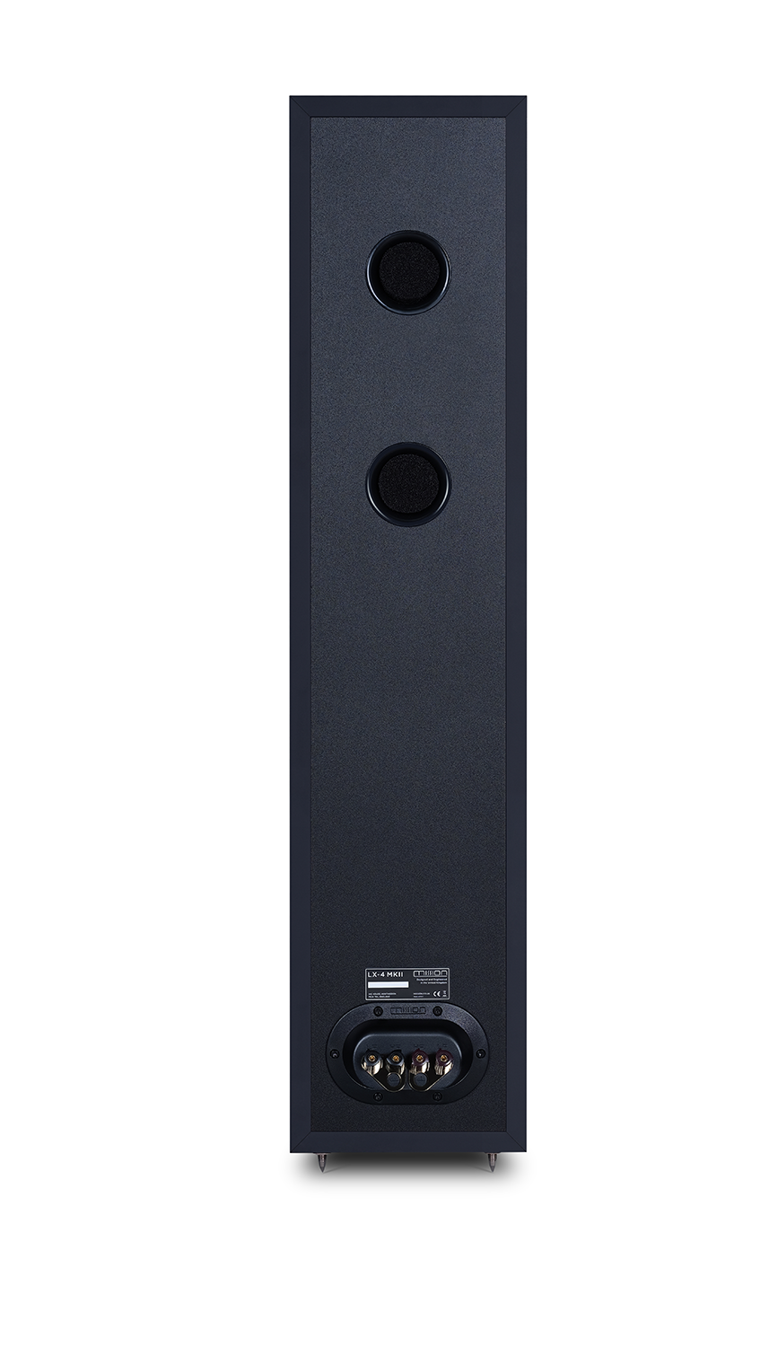

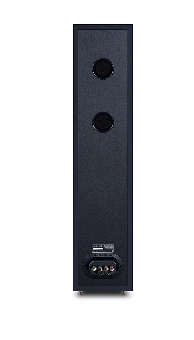

    Расположение фазоинвертора
    сзади
    8
    Способ подключения
    Съемные панели
