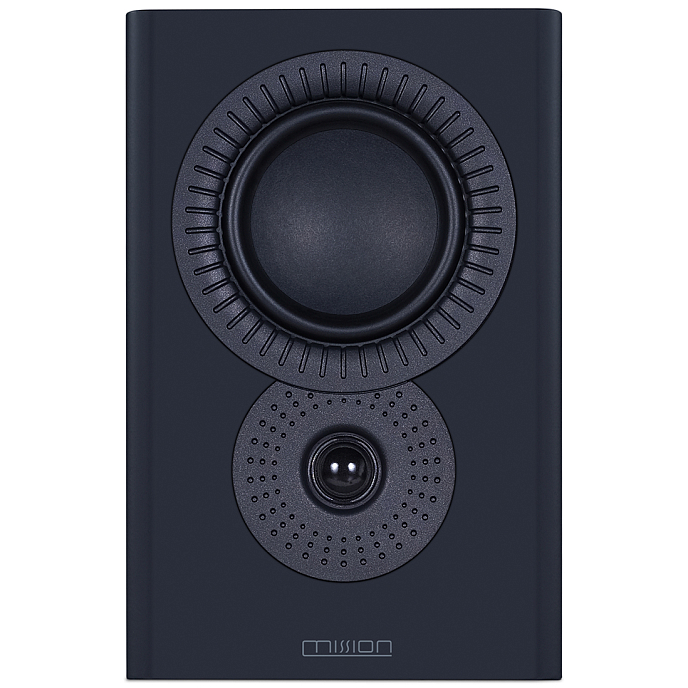

Для серии LX MkII компания Mission спроектировала твитер с мощным неодимовым магнитом, выбранным для получения максимально возможного магнитного потока в небольшом пространстве, и купольным диффузором из микрофибры диаметром 25 мм, что обеспечило малый вес и и стабильность характеристик при изготовлении. Он обеспечивает приятные и сфокусированные высокие частоты – четкие и детализированные с впечатляющей переходной атакой.
НЧ/СЧ-динамики DiaDrive
Серия LX MkII оснащена НЧ/СЧ-динамиком Mission DiaDrive, в котором обычное расположение диффузора и пылезащитного колпачка уступило место бесшовной криволинейной конструкции. Она приводится в движение вторичным поддиффузором, подсоединенным к звуковой катушке, что повышает эффективность динамика и обеспечивает превосходный контроль перемещения плавно изогнутой поверхности. Сам диффузор изготовлен из усовершенствованной двухслойной волокнистой композиции, выбранной за ее пониженную гигроскопичность (восприимчивость к влажности), а также за высокую жесткость при заданной массе и отличном демпфировании. Мощный ферритовый магнит гарантирует, что магнитное поле направлено точно в пределах зоны движения звуковой катушки, обеспечивая чрезвычайно линейную зависимость и отличную переходную характеристику.
Система Driver Surround
Одной из критически важных областей, выделенных при разработке более дорогой серии QX от Mission, является использование гребенчатых и зубчатых насечек в подвесе драйверов – для рассеивания мешающих отражений звука от локальных неоднородностей на НЧ/СЧ диффузорах. В Серии LX MkII также устроены аналогичные гребенки в подвесе основных драйверов, и для твитера в подвес тоже были добавлены конические прорези, что еще больше сгладило частотную характеристику и добавило утонченности высоким частотам по сравнению с предыдущим поколением.
