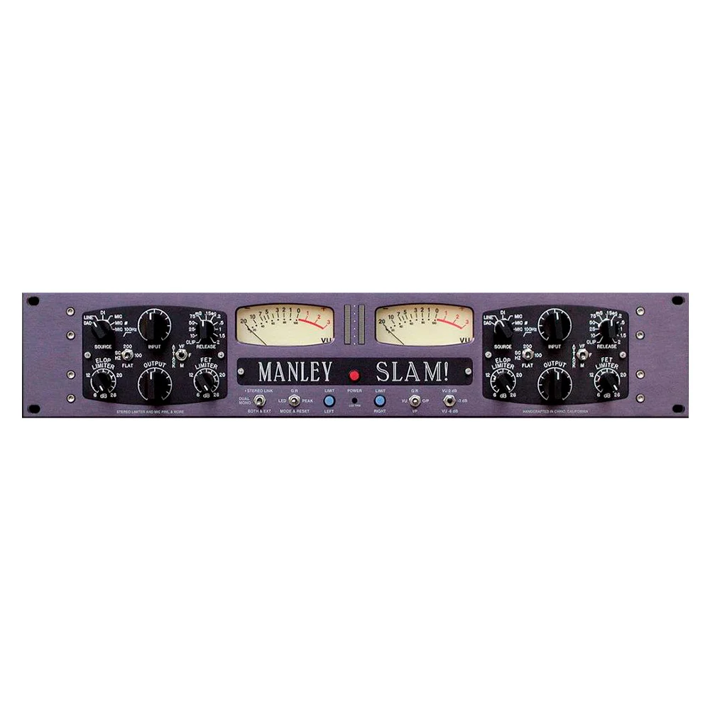

    MANLEY SLAM! MASTERING VERSION представляет собой студийный мастеринговый стерео лимиттер, сочетающий в себе электрооптический ELOP и FET типы лимиттеров и допускающий их совместное применение в необходимой пропорции. Основным отличием от обычной версии MANLEY SLAM является отсутствие предусилителей, селекторы источника сигнала для которых заменены на селекторы режимов ELOP и FET лимиттеров. ELOP лимиттеры получили больше вариантов коэффициента сжатия (10:1, 5:1, 3:1, 2:1) и новую функцию Auto HF, напоминающую de-esser с соотношением от 1,5:1 до 10:1 для высоких частот.
    FET лимиттеры имеют режимы 50%, NORM, LP lim, Both и CLIP. Режим 50% смешивает прямой сигнал с обработанным, режим LP lim уменьшает ограничение по высоким частотам, CLIP не позволяет выходному уровню превышать +18 дБv и предотвращает клиппинг конвертера, а режим Both задействует LP lim и CLIP одновременно. Режим Both предназначен для ситуаций, когда нужны экстремальная обработка и громкость, а атака, яркость и агрессивность должны быть сохранены или даже усилены; он хорошо подходит для металлической музыки и проектов, требующих интенсивного звучания.
    Каждый канал устройства оснащен ручками регулировки порога для ELOP лимиттера, уровня входа и выхода, порога FET лимиттера и его времени восстановления. Также каналы имеют по два тумблера, один из которых переключает частоты сайдчейн фильтра ELOP, а другой - время атаки лимиттера FET между очень быстрым (VF), быстрым (F) и умеренно быстрым (M). Все регуляторы на лицевой панели являются дискретными, в основном, с шагом 1 дБ (некоторые с шагом ½ дБ или 2 дБ). Мастеринговая версия лимиттера MANLEY SLAM! имеет функцию True Hard-wire Bypass (только стерео). В дополнение к большим аналоговым VU индикаторам на лимиттере установлены светодиодные индикаторы уровня.
