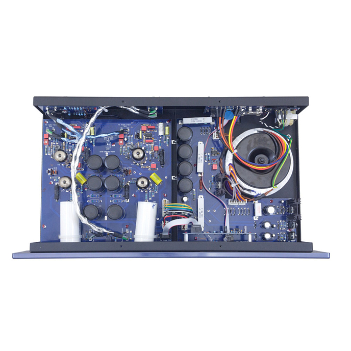

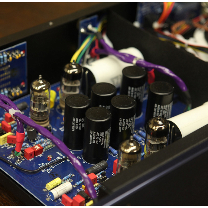

Manley CHINOOK — MM/MC ламповый фонокорректор, использующий основные технологические решения прославленной модели Manley Steelhead. Подобно Steelhead, схема CHINOOK содержит два двойных триода 6922 в усилительных каскадах и два 6922 в выходных буферных каскадах, построенных по схеме повторителя Уайта (который обеспечивает почти вдвое лучшие показатели по сравнению с классическим катодным повторителем и отличается более низким выходным импедансом).

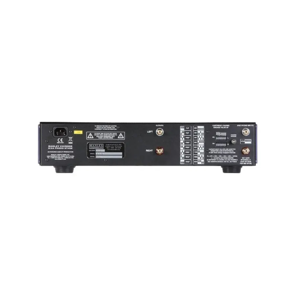

Цепи коррекции RIAA полностью пассивные. Для головок MM предусмотрено усиление 45 дБ, для MC — 60 дБ. На задней панели имеются DIP-переключатели для выбора оптимального сопротивления нагрузки и входной емкости для конкретной головки. Всего в распоряжении пользователя 31 значение входного импеданса от 26 до 800 Ом плюс 47 кОм и 7 значений входной емкости от 50 пФ до 350 пФ, чего достаточно для гарантированного сочетания аппарата с любыми головками.

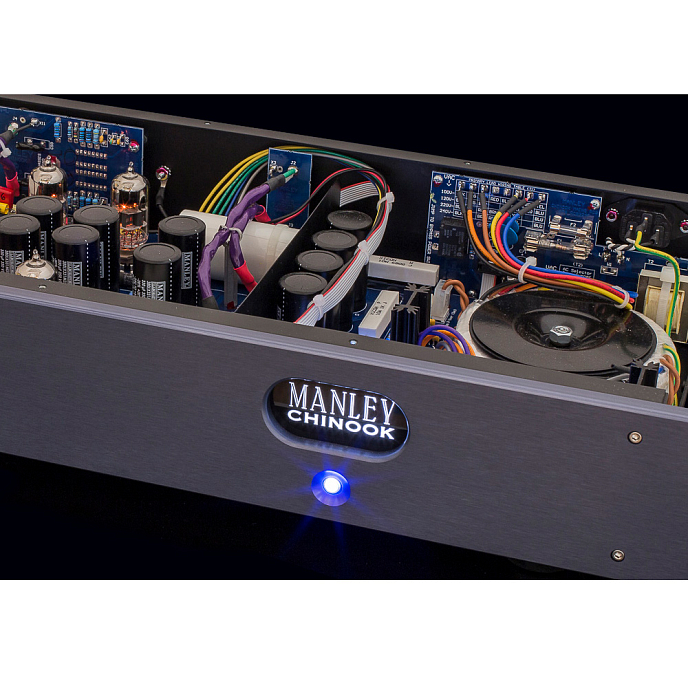

В блоке питания применен тороидальный сетевой трансформатор, отличающийся минимальным электромагнитным излучением. Все питающие напряжения, включая анодные и накальные, стабилизированы. Как и другие компоненты Manley, фонокорректор CHINOOK производится в Калифорнии.
  • лампы: 4×6922. Возможна замена на 6DJ8, 7308 и ECC88;

  • пять переключаемых резисторов (для MC) 50, 100, 200, 400 и 800 Ом, обеспечивающих 32 значения входного сопротивления путем комбинирования положений DIP-переключателей.
