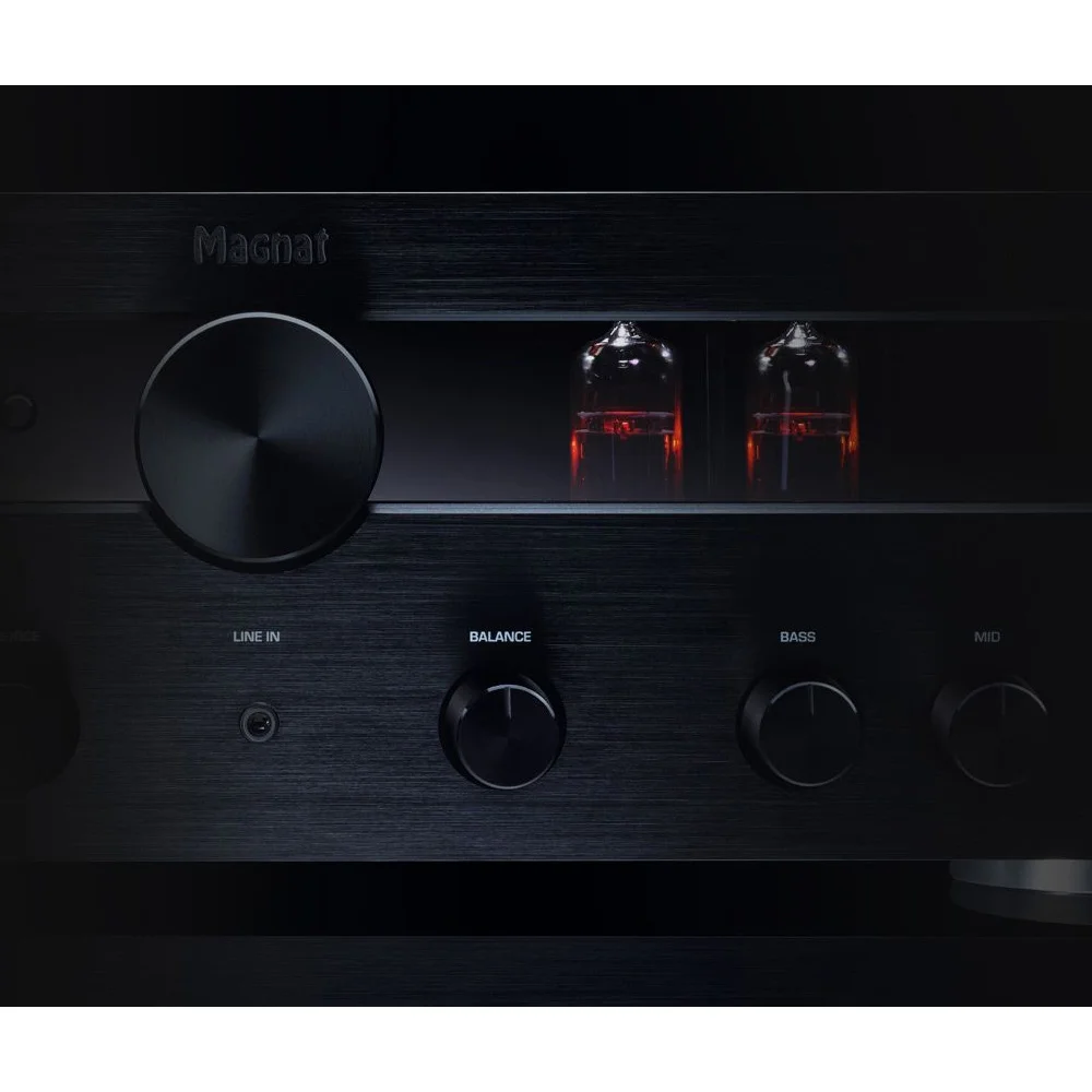

Сердце и пламенный мотор Magnat MR 780 — два двойных триода ECC81, работающих в каскаде предварительного усилителя. До и после — сплошные транзисторы и цифровые схемы, но именно предварительный усилитель определяет характер звучания устройства.

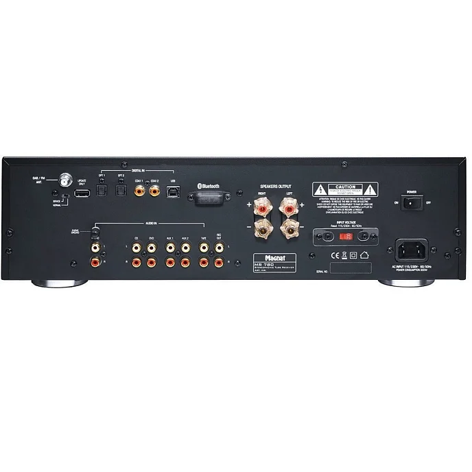

  • цифровые входы (2 оптических и 2 коаксиальных) с разрешением до 192 кГц / 24 бит;

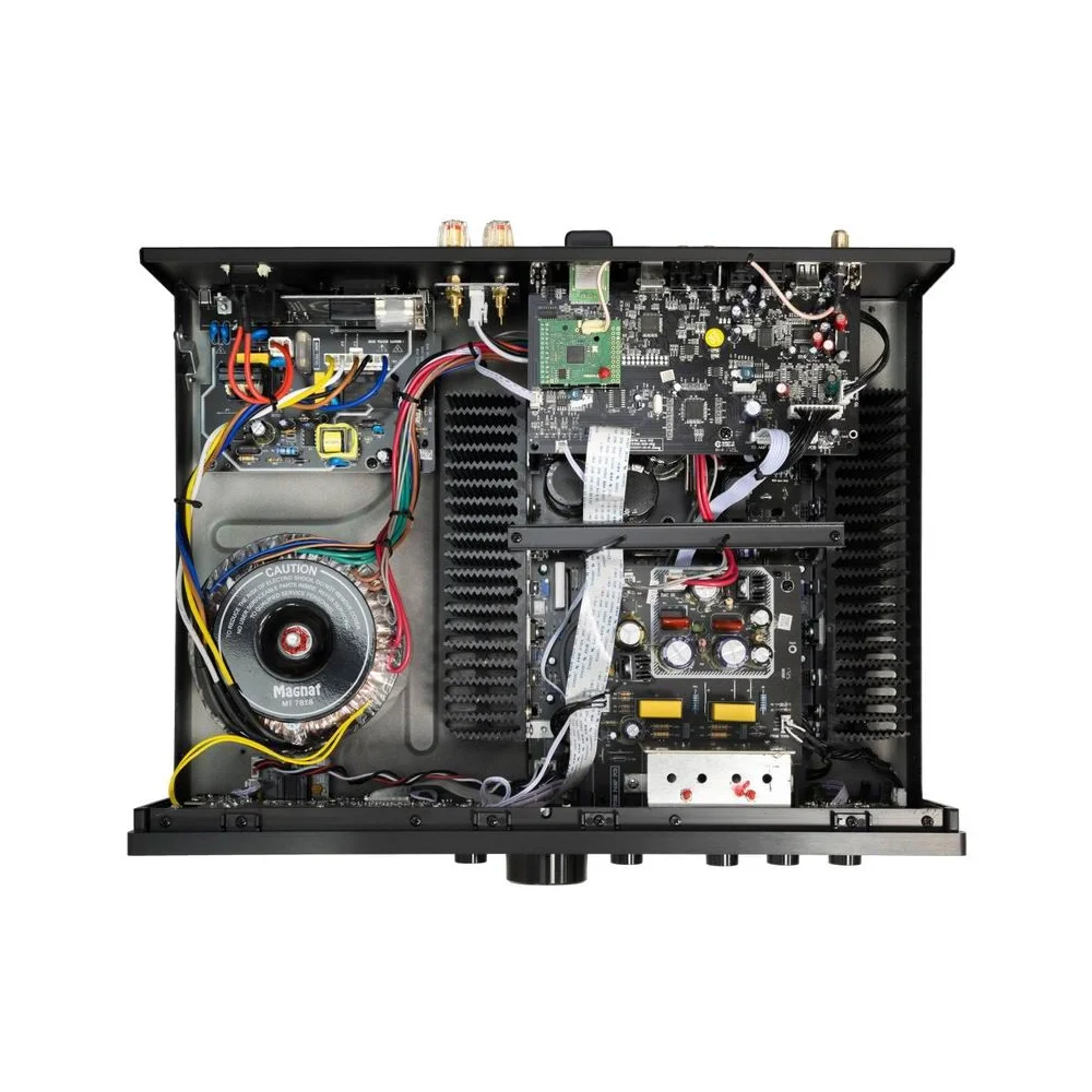

После ламп организован транзисторный выходной каскад на дискретных элементах, выдающий по 100 Вт на канал при нагрузке 4 Ом. Питается усилитель от мощного тороидального трансформатора, имеющего экранировку для исключения негативного влияния на схемы стереоресивера. До предварительного каскада тракт может быть как аналоговым, так и цифровым. Встроенный фонокорректор работает с головками типа ММ, имеет рокот-фильтр и организован на операционном усилителе. SPDIF-входы обслуживает один из лучших, на мой взгляд, современных цифровых приемников AKM AK4113, а на входе USB стоит не менее высококлассный чип XMOS, обеспечивающий асинхронную передачу данных по шине USB 2.0.
Участок платы после цифровых приемников собран на уже знакомых микросхемах WM8740 и NE5532, то есть полностью аналогичен схеме ЦАПа и аналогового выхода CD-проигрывателя. Это позволяет сделать простой и очевидный вывод: при подключении этих компонентов нужно озадачиться поиском качественного аналогового межблочного кабеля, SPDIF будет в лучшем случае равнозначен по качеству, но только при очень хорошем стечении обстоятельств. Если вам не нравятся яркие дисплеи или вы слышите их негативное влияние на звук на каждом компоненте, то знайте, что есть специальная кнопка управления яркостью дисплея (она же его выключает при необходимости).
