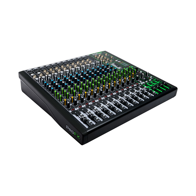

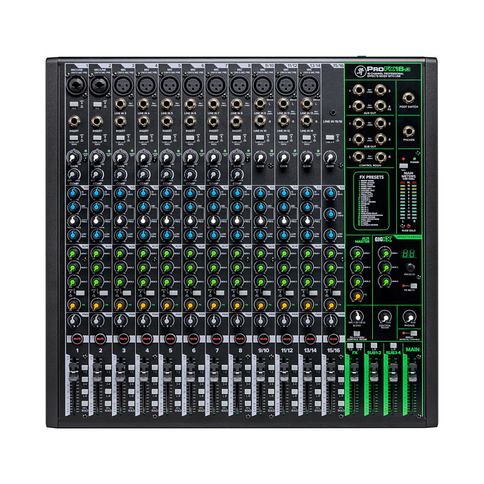

Mackie ProFX16v3 – это аналоговый микшерный пульт, оборудованный USB-аудиоинтерфейсом и DSP-процессором эффектов. Прибор относится к третьему поколению линейке профессиональных микшеров ProFX и является средней моделью в серии, оснащенной 16 входными каналами, которые представляют собой 8 монофонических и 4 стереофонических канала. Микшер отлично подойдет для работы в театрах и домах культуры, школах и университетах, репетиционных базах и студиях звукозаписи.

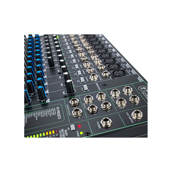

Каналы 1 и 2 выполнены на разъемах Combo 6.3 мм /XLR и способны принимать микрофонные, линейные и инструментальные сигналы. Девять микрофонных входов на разъемах XLR, которым заняты каналы с 3 по 14. Каждый из микрофонных входов оборудован предусилителем Onyx с диапазоном усиления до +60 дБ, а также общим фантомным питанием. Для каналов 3-14 доступно шесть моно и три стерео линейных входа, сделанных на разъемах 6.3 мм. Такими же разъемами представлены и Insert-входы, коими оснащены каналы 1-8. Канал 15/16 имеет один линейный вход на разъеме 3.5 мм для подключения портативных устройств и может работать для вывода сигнала с компьютера по USB.
Mackie ProFX16v3

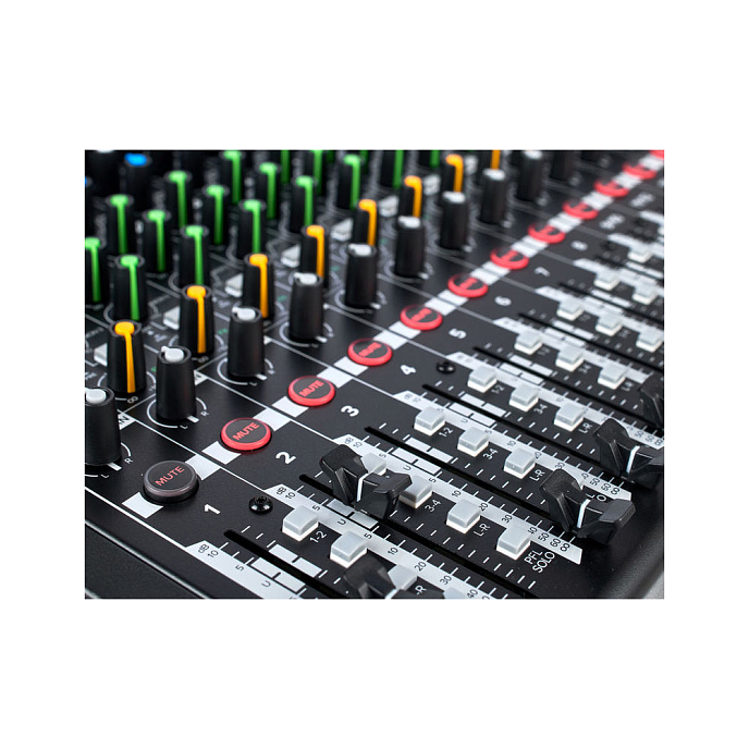

Все каналы, кроме последнего, имеют 3-полосные эквалайзеры с параметрической серединой (от 100 Гц до 8 кГц) и НЧ-фильтры до 100 Гц. Последний же вход 15/16 оснащен лишь обычным 3-полосным эквалайзером с фиксированными значениями частот. Для каналов 1-8 предусмотрены простые компрессоры, управляемые лишь одной ручкой. На каждый канал приходится фейдер громкости, кнопка Mute, регуляторы посыла на процессор эффектов и три мониторные линии, а также ручки для настройки панорамы. Для вывода аудиосигнала есть два общих балансных выхода, сделанных на разъемах XLR и 6.3 мм. Дополнительные выходы Control Room, Sub, AUX и выход для наушников также представлены разъемом 6.3 мм и позволяют передать сигнал на еще одну мониторную линию, создать персональный микс или вывести отдельно FX-дорожку. Присутствует и 12-сегментная шкала аналогового уровня, посредством которой всегда можно удобно контролировать уровень громкости на выходе.

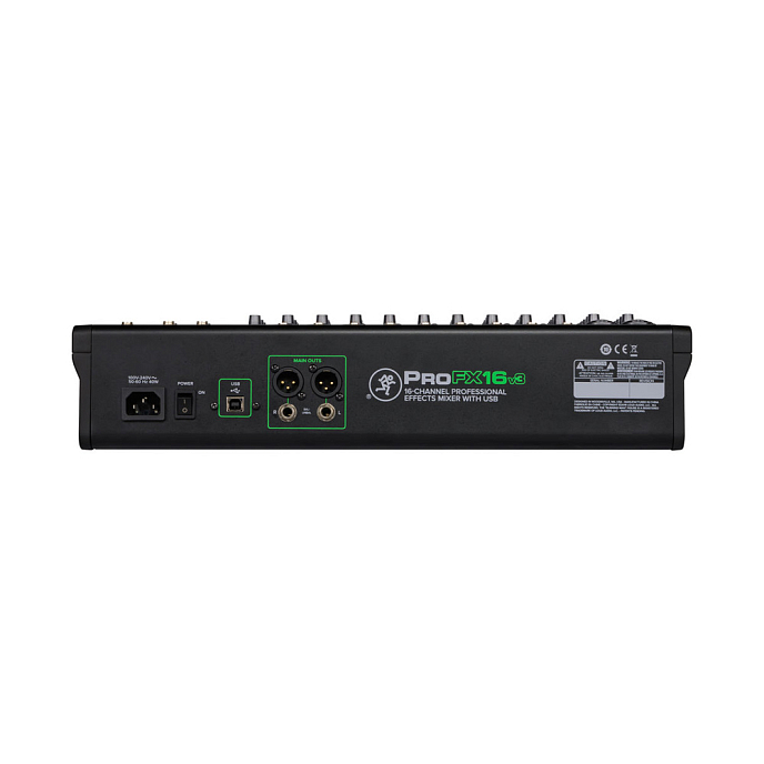

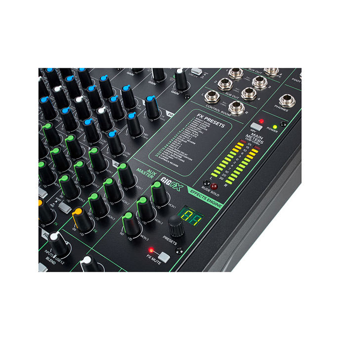

DSP-процессор под названием GigFX предлагает пользователю 24 эффекта, среди которых есть реверберация, задержка, модуляция, фильтры и перегруз. Номер выбранного пресета отображается на встроенном ЖК-дисплее, а удалено включать и выключать процессор можно при помощи опционального ножного переключателя, для которого есть вход на разъеме 3.5 мм. Встроенный USB-аудиоинтерфейс имеет 2 входа и 4 выхода, 24-битную разрядность и возможность работы в частотах дискретизации вплоть до 192 дБ. Подключение к ПК осуществляется посредством порта USB-B, а питание осуществляется от сети.
DSP-процессор GigFX
Профессиональный аналоговый микшерный пульт Mackie ProFX16v3 имеет большое количество каналов и прекрасно подходит для работы с живой музыкой. Модель отличается простым и наглядным управлением, сосредоточенным лишь на лицевой панели, обладает прекрасными техническими характеристиками, обеспечивающими высокое качество звучания, а также оснащена множеством инструментов для коррекции и обработки звука. В комплекте поставляются USB-кабель, сетевой кабель, а также лицензионные ключи для программ Pro Tools First и Waveform OEM и наборов плагинов Mackie Musician и Daw Essentials Collection.
