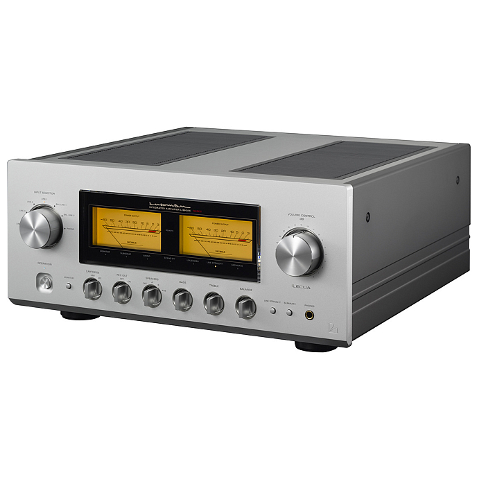

    Модель Luxman L-590AXII — это новый флагман в фирменной серии интегральных усилителей, работающий в чистом A-классе. Аппарат продолжает эволюционную линию L-590AX и воплощает в себе лучшие наработки компании за последние пятьдесят лет.

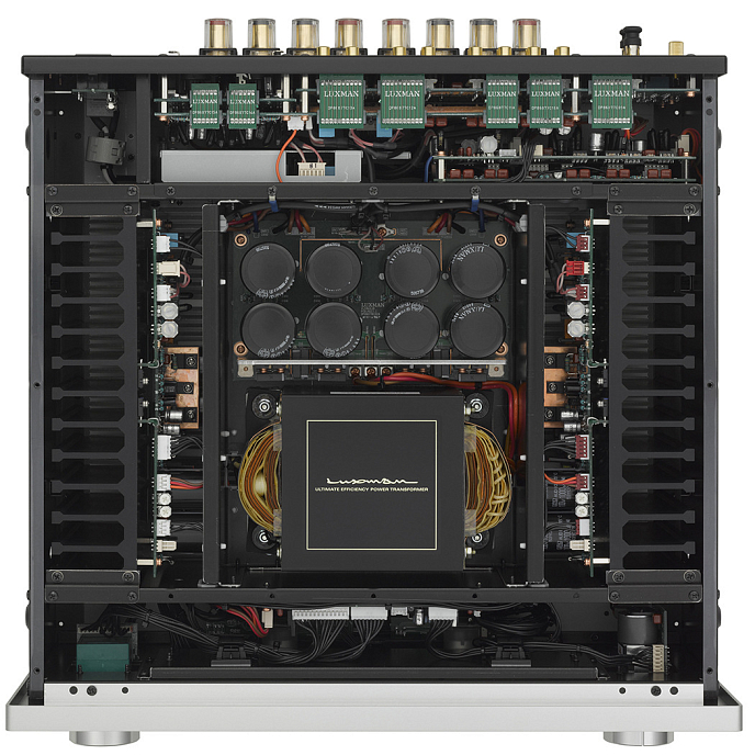

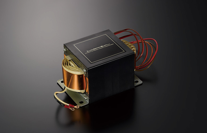

    В усилителе применяется технология ODNF 4-го поколения, использующая обратную связь для подавления всевозможных искажений на проблемных участках схемы. В БП Luxman L-590AXII установлен крупный мощный трансформатор с Ш-образными пластинами сердечника и увеличенным диаметром провода первичной обмотки. По сравнению с предыдущей моделью общее количество буферных конденсаторов возросло с четырех до восьми. На один канал теперь приходится 4 конденсатора емкостью по 10 000 мкФ каждый.
    Усилитель развивает мощность 2 х 30 Вт при 8 Ом и 2 х 60 Вт при 4 Ом. Пути прохождения сигнала максимально сокращены, а на выходе установлены биполярные транзисторы. Интегральник имеет дискретный предусилитель с низким выходным сопротивлением и отличается высоким демпинг-фактором: 320 против 240 у L-590AX.

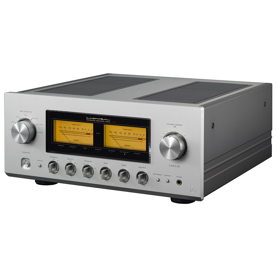

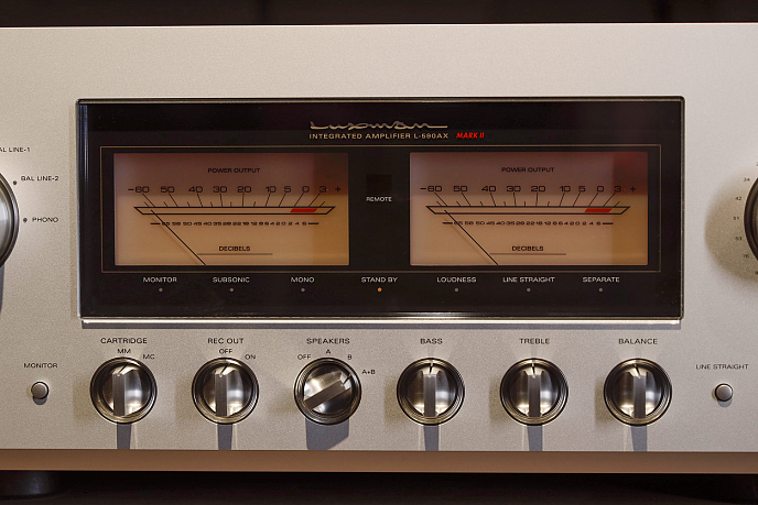

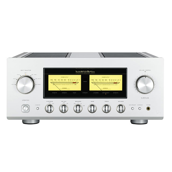

    Корпус установлен на антирезонансные чугунные ножки. Центральную часть фронтальной панели украшают два стрелочных VU-индикатора выходного сигнала с желтой подсветкой. Под ними расположены семь LED-диодов, указывающих на активацию различных режимов работы. Ниже находятся 6 поворотных ручек для выбора режима работы фонокорректора (для ММ- или MC-картриджей), активации выхода для записи, отключения/выбора одной или двух пар АС (A, B, A+B), регулировки тембров и баланса. В правой части фасада установлена ручка пошагового аттенюатора громкости LECUA1000, а в левой — селектор входов с индикацией их выбора.
    Под селектором расположилась клавиша питания со светодиодом и мини-клавиша активации мониторинга записи. На фасаде имеется 6,3 мм гнездо для наушников, кнопка Line Straight для обхода темброблока/регулятора баланса и кнопка Separate, разделяющая предварительную и оконечную секции.

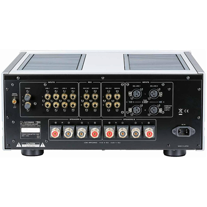

    Модель имеет 4 несимметричных (RCA) и 2 балансных (XLR) входа, разъемы MM/MC-фонокорректора, петлю «запись-мониторинг» и вход Main In для доступа к оконечной секции. Для разъемов XLR имеются переключатели, инвертирующие фазу сигнала. Для спикеров предусмотрены 4 пары винтовых терминалов. Для управления используется алюминиевый ПДУ.

    • Входы 2 балансных XLR (с кнопками инвертирования фазы), 4 линейных RCA, разъемы MM/MC-фонокорректора (RCA), разъемы Monitor (RCA) для контроля записи, вход Main In (RCA) для прямого доступа к оконечной секции;
    • Выходы 6,3 мм для наушников, для записи (RCA), PRE OUT (RCA);
    • Прочая коммутация 2 розетки для периферийных устройств, заземляющая клемма;

    • Выход на АС 4 пары винтовых клемм;
    • Блок питания Ш-образный трансформатор (640 ВА), 8 конденсаторов суммарной емкостью в 80 000 мкФ;

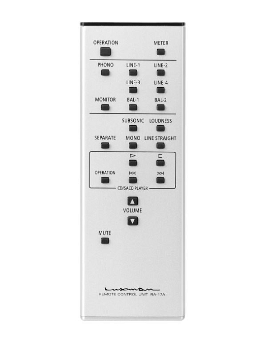

    • Пульт ДУ RA-17A, может работать с CD-проигрывателями Luxman;
