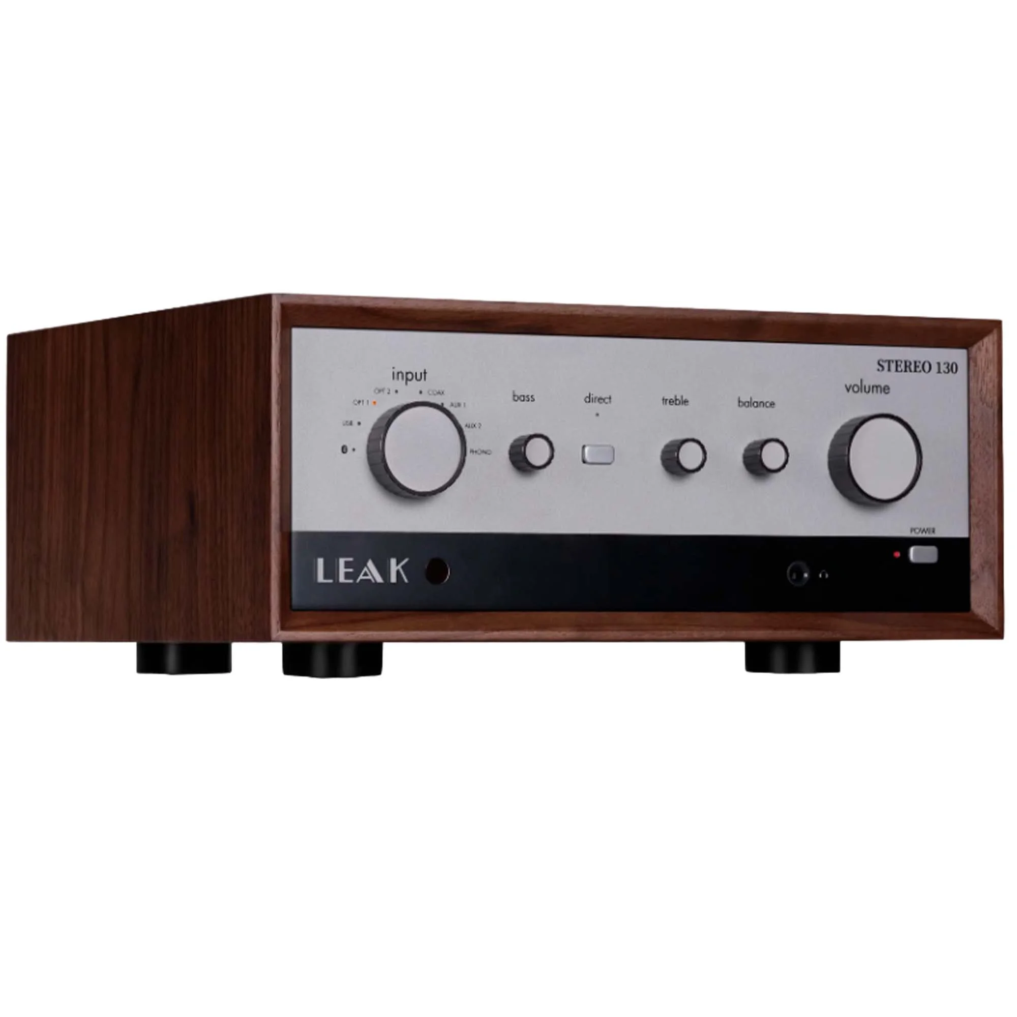

Интегральный усилитель Leak Stereo 130 основан на классической модели Leak Stereo 30, выпущенной в 1963 году. Тот усилитель стал в свое время первым серийным полностью транзисторным усилителем без трансформаторов на выходе. Leak Stereo 130, по замыслу компании, может стать сердцем любой аудиосистемы, поскольку готов работать и с цифровыми, и с аналоговыми источниками: на борту у него и ЦАП на базе ES9018K2M, понимающий сигналы в 32 бит/384 кГц PCM и в DSD256, и MM-фонокорректор. Из входов доступны линейные аналоговые, коаксиальный, пара оптических, USB, плюс можно передавать сигналы по Bluetooth — есть поддержка aptX.
  • встроенный ЦАП на базе ES9018K2M;
  • встроенный MM-фонокорректор;
  • возможность подключения по Bluetooth, поддержка aptX;
  • аналоговые и цифровые входы и выходы, включая триггерные;
  • дизайн в стиле ар-деко с декоративными панелями из ореха;
  • работает в классе АВ.
Leak Stereo 130
Leak Stereo 130 использует известный ЦАП ES9018 Sabre32 Reference с 32-битной архитектурой HyperStream от ESS Technology и схемой устранения джиттера во временной области. Stereo130 предлагает сверхнизкий уровень шума и широкий динамический диапазон цифровых аудиофайлов с частотой дискретизации до 384 кГц (PCM) и DSD256. Кроме того, на фронтальной панели есть ручки двухполосного эквалайзера Bass и Treble для более тонкой настройки выходного сигнала усилителя.
Усилитель работает в классе AB, а при разработке компания немалое внимание уделила тщательному экранированию элементов, использовала раздельные низкошумные блоки питания для критически важных узлов и разделила цепи аналоговых и цифровых сигналов. На 8 Ом усилитель выдает по 45 Вт на канал, а на 4 Ом — по 65 Вт.
Вы также можете транслировать музыку на Leak Stereo 130 с любого устройства Bluetooth, такого, как портативные музыкальные плееры и смартфоны – с помощью встроенных кодеков aptX и AAC. Для подключения наушников используется специальная схема усилителя с технологией обратной связи, не уступающая по производительности отдельным усилителям для наушников.

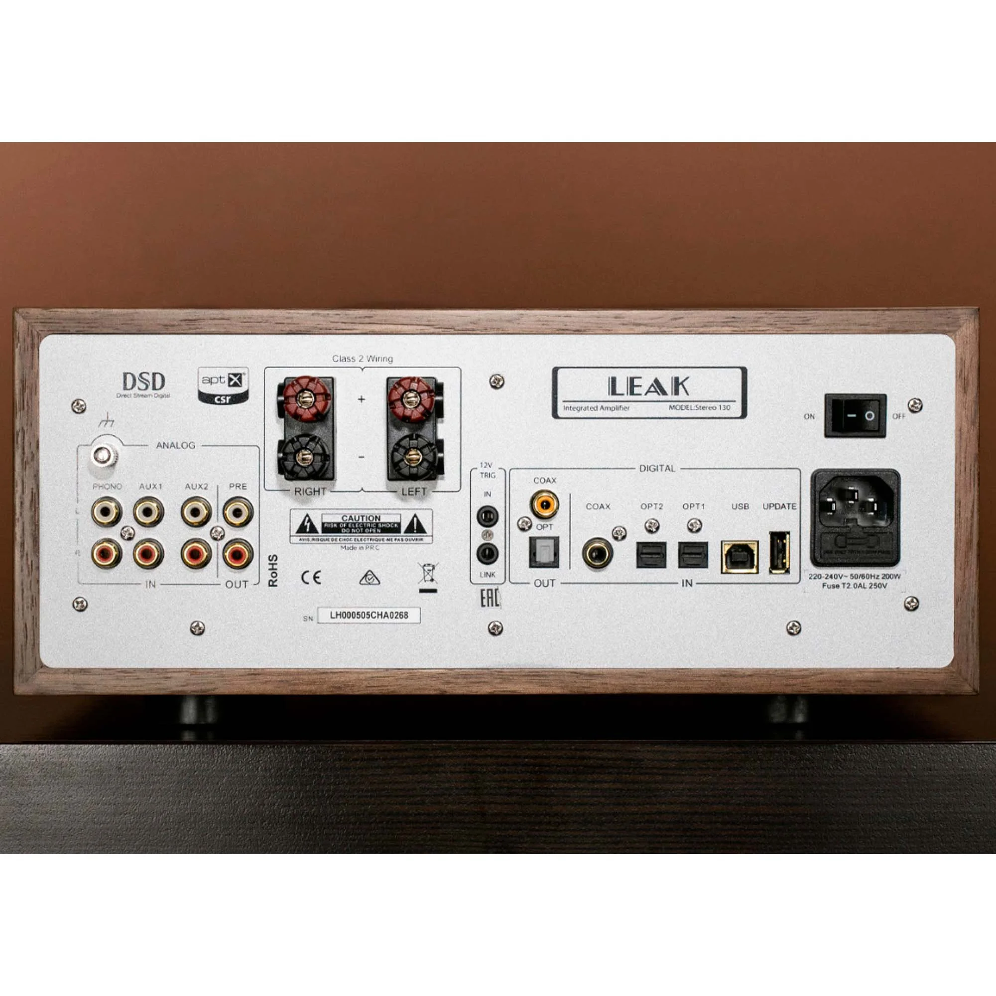

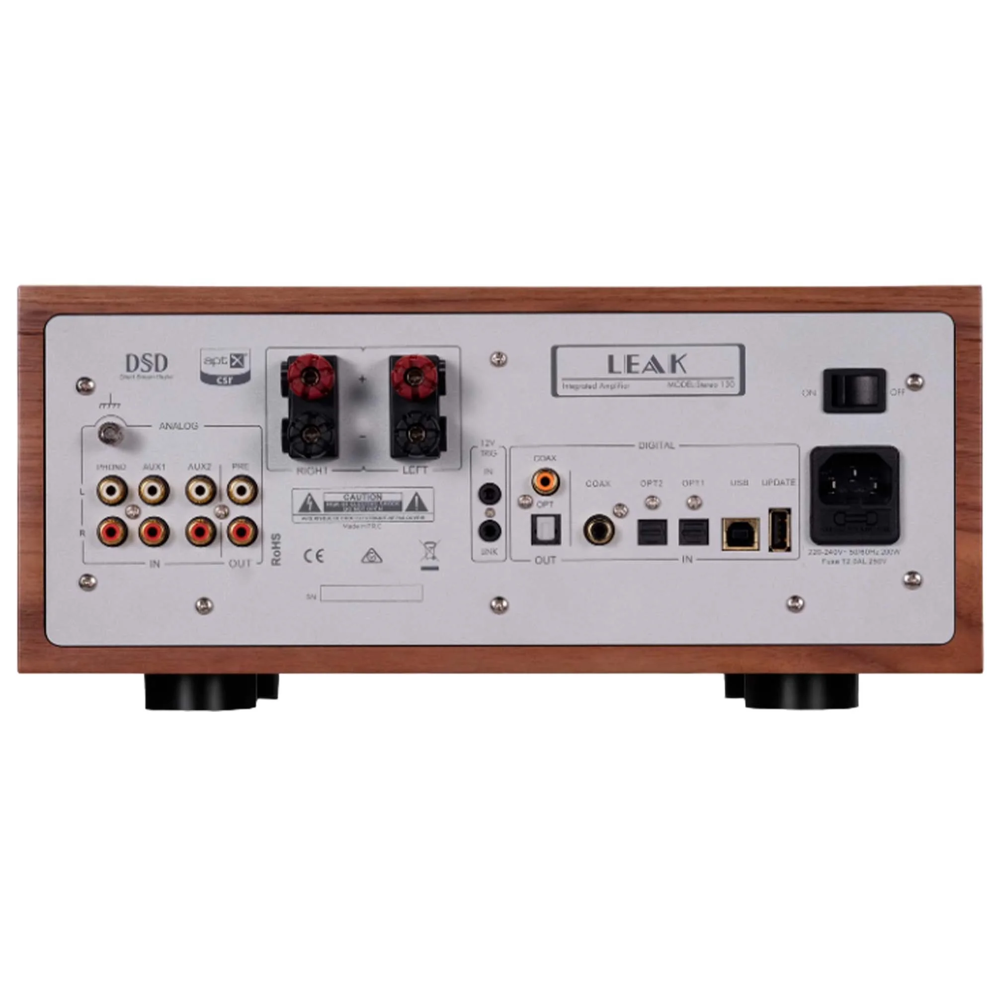

Входы и выходы Leak Stereo 130 представлены рядом аналоговых и цифровых разъёмов. Входы представлены тремя аналоговыми парами RCA, включая phono-вход. Также есть цифровые входы – коаксиальный RCA, два оптических TosLink, один USB-B и один USB-A для обновления прошивки. Основная пара выходов выполнена на винтовых клеммах, допускающих подключение «бананов», лопаток и оголённого провода. Кроме этого, выходы представлены парой RCA для предусилителя, одним цифровым коаксиальным и одним оптическим выходом. Наконец, есть триггерные вход и выход для удалённого управления.

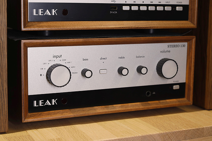

На алюминиевую фронтальную панель, вместе с селектором входов и регулятором громкости, вынесены два регулятора темброблока, кнопка «Direct» и выход на наушники.

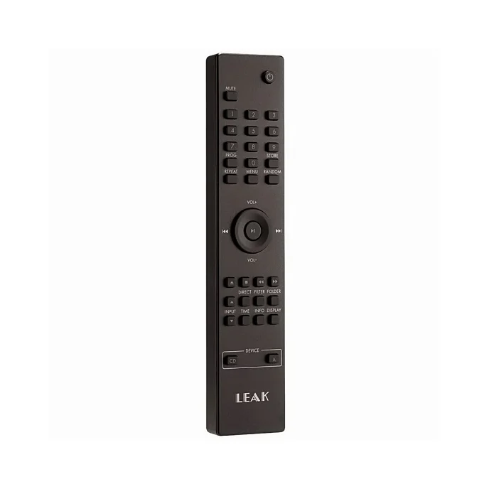

  • пульт дистанционного управления;
