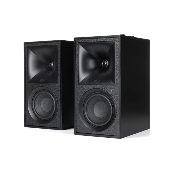

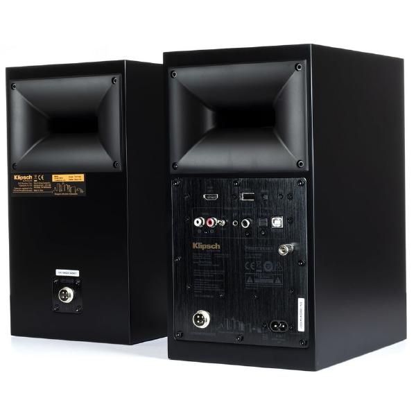

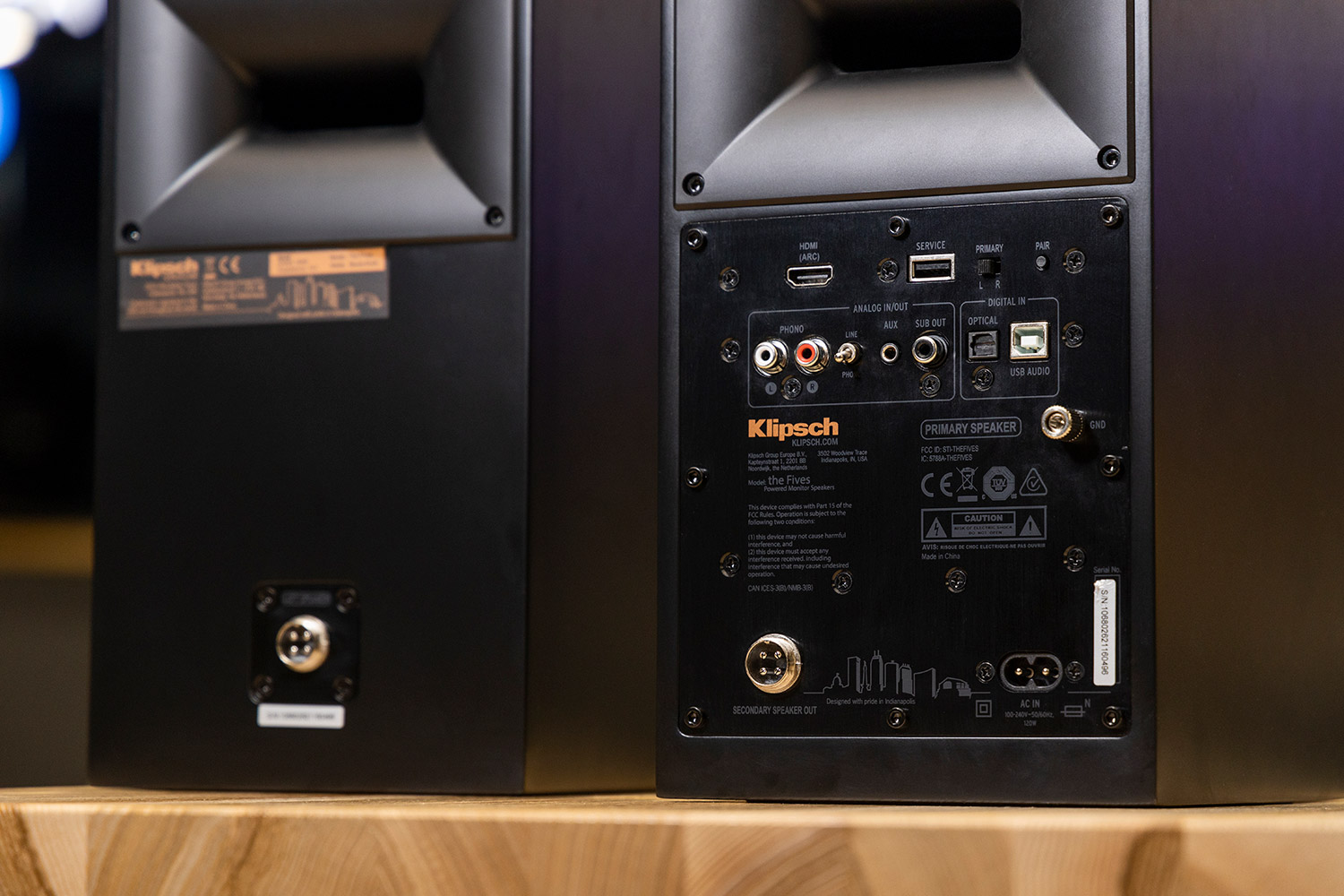

Klipsch The Fives - довольно большие полочные акустические системы размером 304,8 мм в высоту, 165,1 мм в ширину и 234,9 мм в глубину. Основная колонка весит пять с половиной килограммов, в то время как дополнительный динамик немного легче - 4.8 килограммов. Как и в большинстве беспроводных полочных систем, основная колонка вмещает всю электронику, а вторая - не что иное, как пассивный динамик. Но в отличие от некоторых таких систем, вы можете выбрать, будет ли основной динамик слева или справа, с помощью переключателя на задней панели, что делает размещение более гибким.
  • динамики: 1 твитер с титановым куполом, диаметр 1 дюйм (25,4 мм), рупор Tractrix, 1 х низкочастотный динамик, диаметр 5½ дюйма (11,43 см);

  • Bluetooth 5.0, радиус действия прибл. 10м;

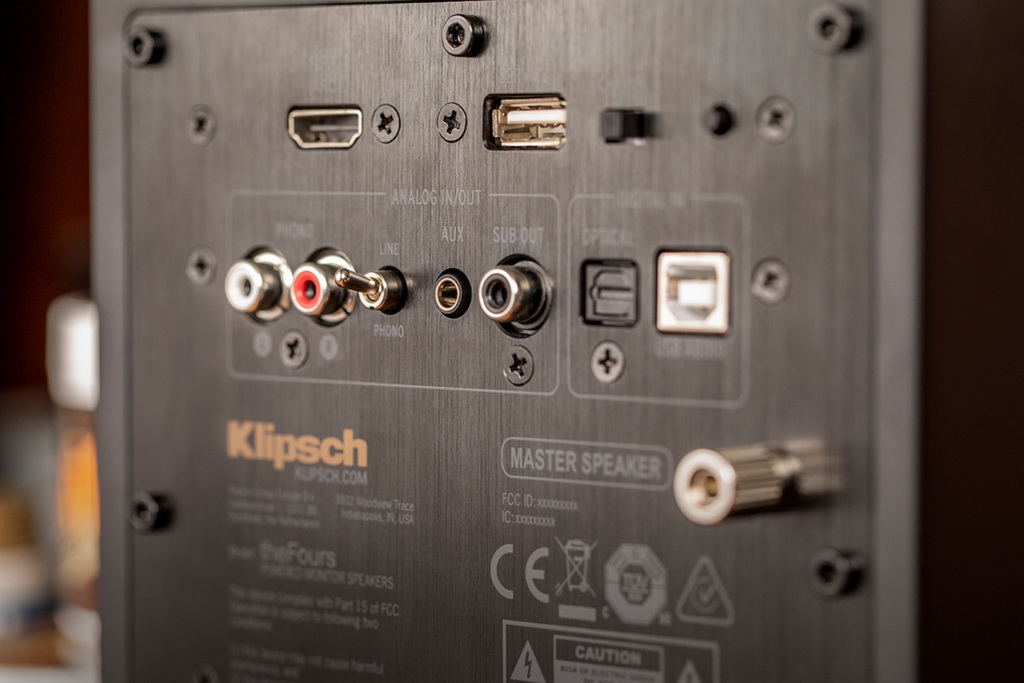

  • дополнительный вход: мини-джек 3,5 мм;
  • переключаемый линейный / фонокорректорный вход (с предварительным усилением): 2 x RCA;
  • аудио USB-порт (тип B);
  • оптический цифровой аудиовход;
  • вход HDMI ARC.

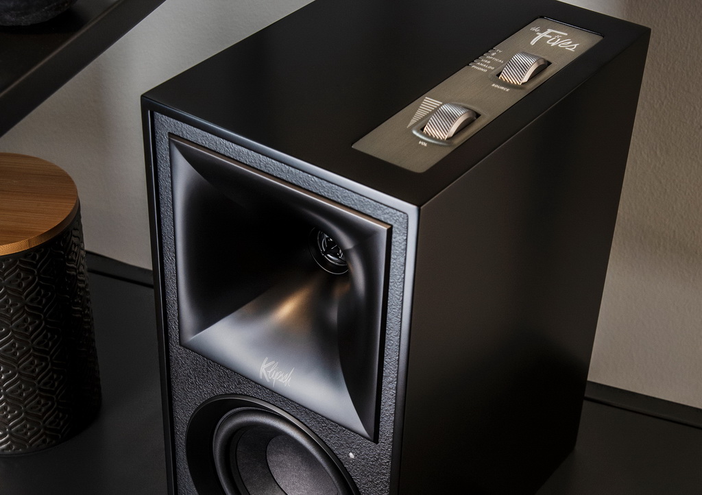

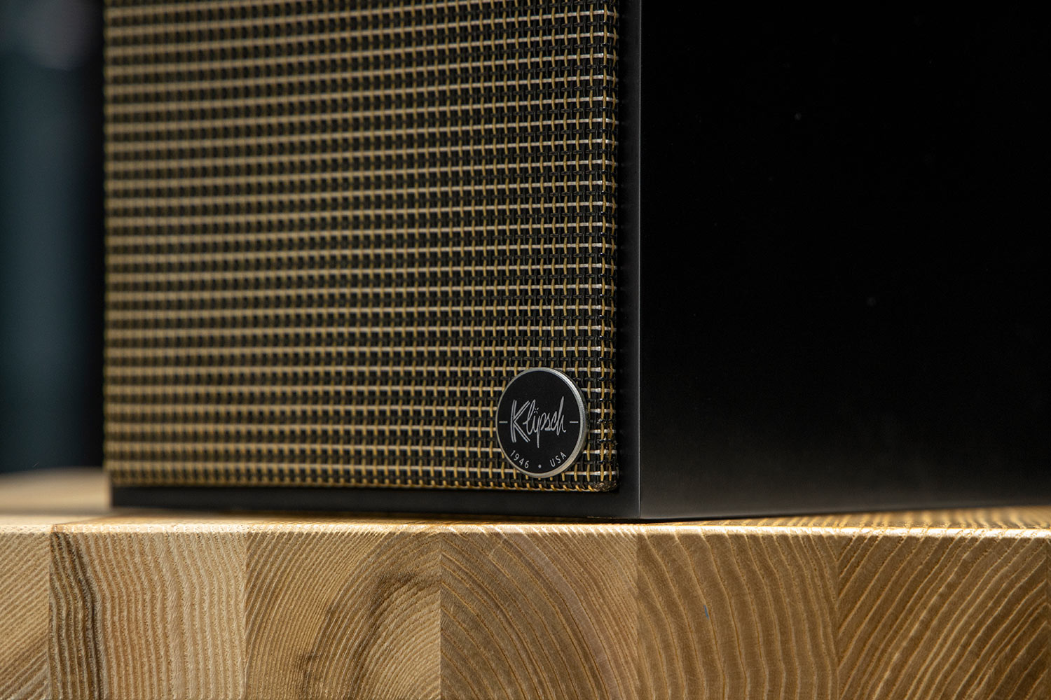

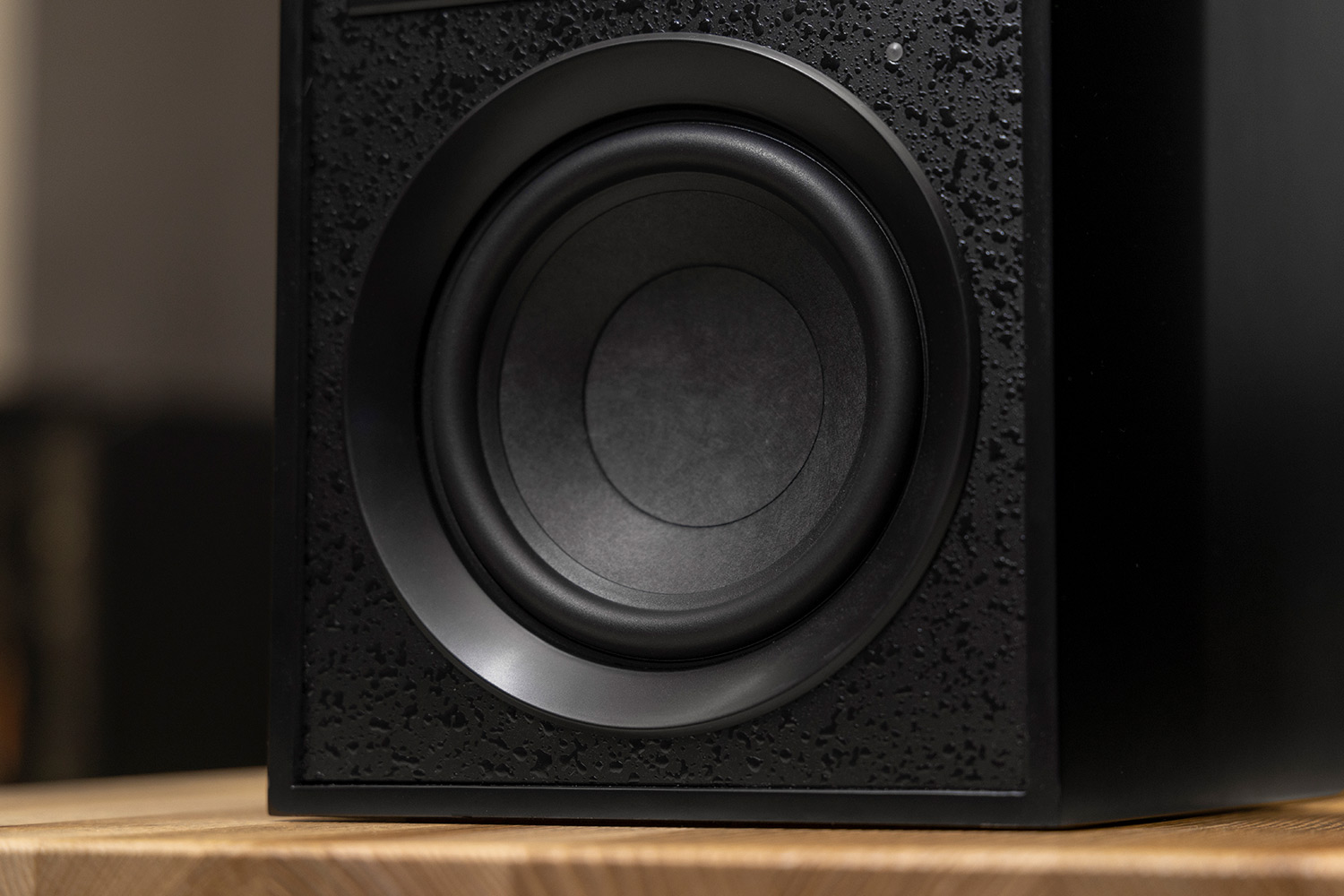

Двухполосная акустическая система включает 4,5-дюймовый вуфер с диффузором из волокнистого композитного материала с большим ходом, размер которого достаточно близок к 5 дюймам, чтобы дать динамикам их название "The Fives". Одна-дюймовый титановый вентилируемый твитер LTS (Linear Travel Suspension) с рупором Tractrix 90 x 90 градусов является производным от знаменитой серии Reference Premiere. Корпус с фазоинвертором имеет задний порт Tractrix и изготовлен из прочного МДФ с натуральным шпоном дерева. Кроме того, динамики поставляются с красивой тканевой крышкой с магнитной решеткой.

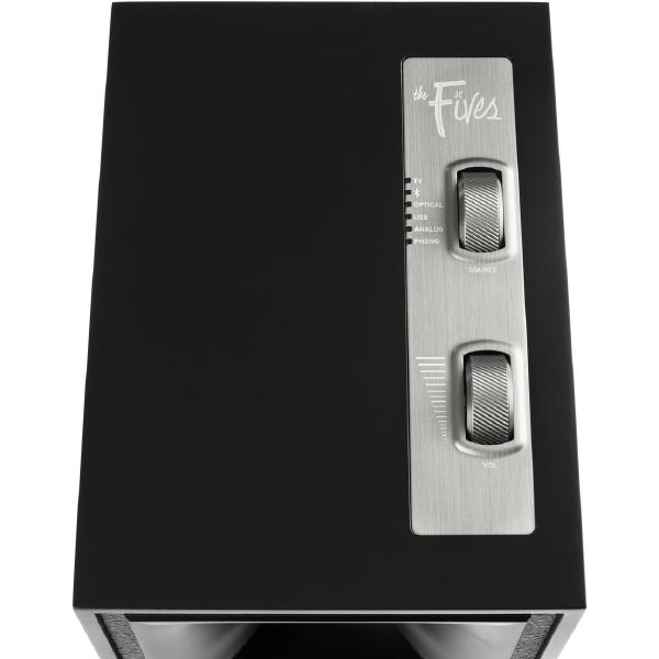

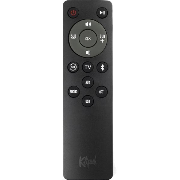

Одна интересная функция - динамический эквалайзер низких частот, который обычно встречается только в AV-ресиверах. По сути, уровень низких частот по отношению ко всему спектру изменяется в зависимости от установленного вами общего уровня - чем ниже общий уровень, тем сильнее усиливаются басы, чтобы приспособиться к тому, как человеческий слух воспринимает разные частоты на разных уровнях. Эту функцию можно отключить с помощью прилагаемого ИК-пульта дистанционного управления.

  • кабель для подключения правого динамика к левому динамику (4 провода, длина 4 метра);

  • пульт ДУ;
