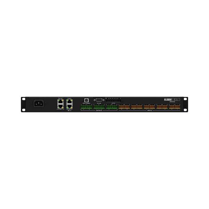

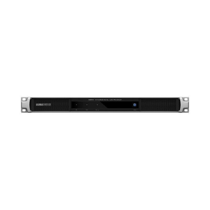

Klark Teknik DM8500 процессор для систем звукоусиления, 24 алгоритма AEC, медиасервер, 10 микрофонных / линейных входов, 6 выходов, Dante 64 I/O, ULTRANET 16 Out, USB-аудио, GPIO, RS232, алгоритмы: микшеры, матрицы, роутеры, эквалайзеры, подавители обратной связи, компрессоры, кроссоверы, индикаторы. Процессор для систем звукоусиления Klark Teknik DM8500 использует новейшую элементную базу и предлагает недоступную ранее вычислительную мощность в компактном корпусе 1U. Внутренняя архитектура полностью определяется пользователем в соответствие с поставленной задачей.
Среди широкой библиотеки алгоритмических блоков имеются такие уникальные решения как медиа сервер и модуль управления усилителями Lab.Gruppen D. К особенностям модели можно отнести наличие 24 встроенных блоков подавления эхо EAC, 10 микрофонных входов и 6 аналоговых выходов, встроенный USB-аудио интерфейс, наличие на борту полноценного интерфейса Dante 64x64 и 16 выходных каналов ULTRANET. Процессор Klark Teknik DM8500 настраивается и управляется через сетевой порт Ethernet с помощью программного обеспечения DM Designer, а также через HTML приложения.
- цифровой аудио процессор с открытой программируемой архитектурой;
- современная элементная база включающая центральный процессор ARM Cortex A8, ADSP Analog Device и FPGA;
- протокол Dante*/AES67 64 x 64 канала с резервированием;
- 10 универсальных микрофонных/линейных входов с использованием малошумящих инструментальных усилителей INA163;
- 24 канала системы подавления эхо Acoustic Echo Cancellation (AEC) для телефонных или видео конференций;
- 6 электронно-балансных аналоговых выходов с низким выходным сопротивлением, без разделительных конденсаторов;
- в сигнальных цепях используются современные операционные усилители OPA1679 на полевых транзисторах;
- встроенный USB-аудио интерфейс стерео вход и выход, для прямого подключения к компьютеру или ноутбуку;
- цифровой интерфейс ULTRANET для прямого соединения с микшерами Behringer и Midas, а также к блоку аналоговых выходов DM8008 и акустическим системам Turbosound;
- HTML-движок для создания пользовательских страниц управления;
- интегрированные модули контроля усилителями Lab.Gruppen серии D;
- встроенное медиа-ядро для проигрывания и записи аудио;
- порт RS232 для работы со сторонними системами управления;
- 6 каналов интерфейса GPIO;
