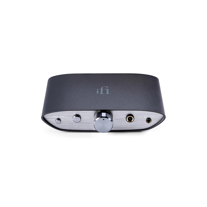

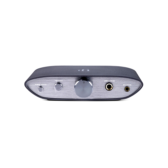

    iFi Zen Dac V2 - цифро-аналоговый преобразователь.
    Главное отличие от первой версии – усовершенствование поддержки MQA. Теперь в устройстве имеется полноценный декодер – ранее это был всего лишь рендерер, способный «разворачивать» MQA-поток, получаемый от устройства MQA Core (например, от сервиса TIDAL или сервера Roon), но не мог его детектировать и декодировать. Теперь ЦАП iFi способен передавать качество «оригинальной студийной записи».
    Также обновлен цифровой движок с 8-ядерного чипа XMOS до 16-ядерного,на котором построен USB-интерфейс.

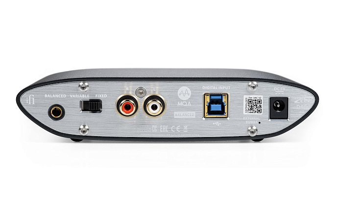

    iFi audio ZEN DAC V2 выполнен с использованием микросхем компании Burr-Brown и оснащен USB-входом стандарта 3.0. Устройство может работать с цифровыми сигналами с параметрами до 24 бит / 384 кГц (PCM) и DSD256, в том числе в нативном режиме без промежуточного преобразования. Также в данной модели предусмотрена поддержка стандарта MQA.
    Модель оснащена аналоговым выходом, который может работать в линейном или регулируемом режимах. Таким образом, ЦАП можно напрямую подключить к усилителю мощности или активным колонкам, сократив количество компонентов системы.

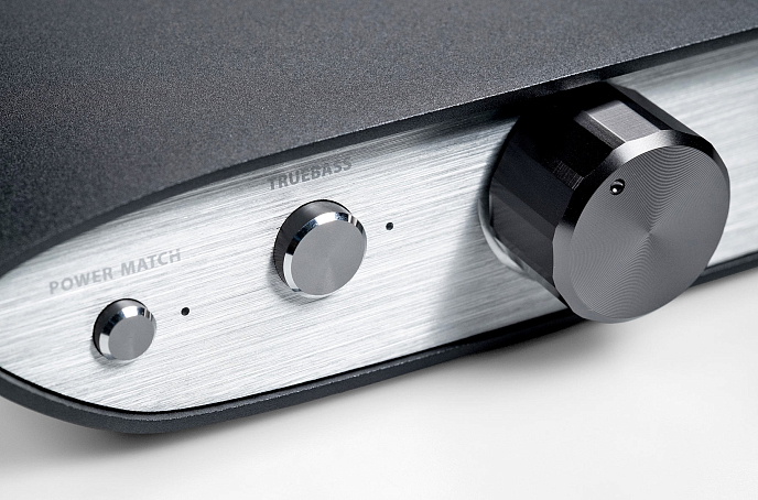

    Также имеются балансным (на разъеме Pentaconn 4,4 мм) выходом и небалансным, на разъемах RCA. Кроме того, в данной модели имеется и встроенный усилитель для наушников, что существенно повышает гибкость ее использования. Усилитель изготовлен на дискретных компонентах по балансной схеме и симметричной топологии, что позволило получить превосходную стереокартину, а также широкий динамический диапазон звука. Для повышения отдачи на басах в данной модели используется фирменная аналоговая схема TrueBass, работающая очень эффективно, и в то же время не затрагивающая звучание в других диапазонах.
