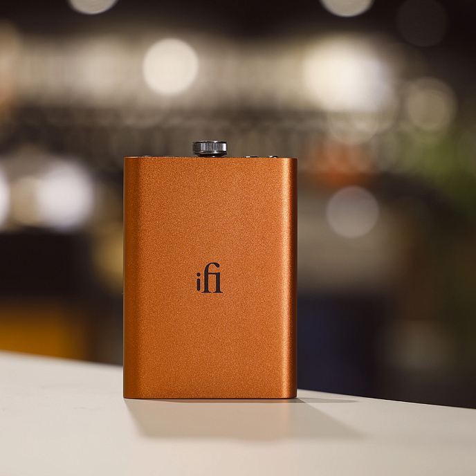

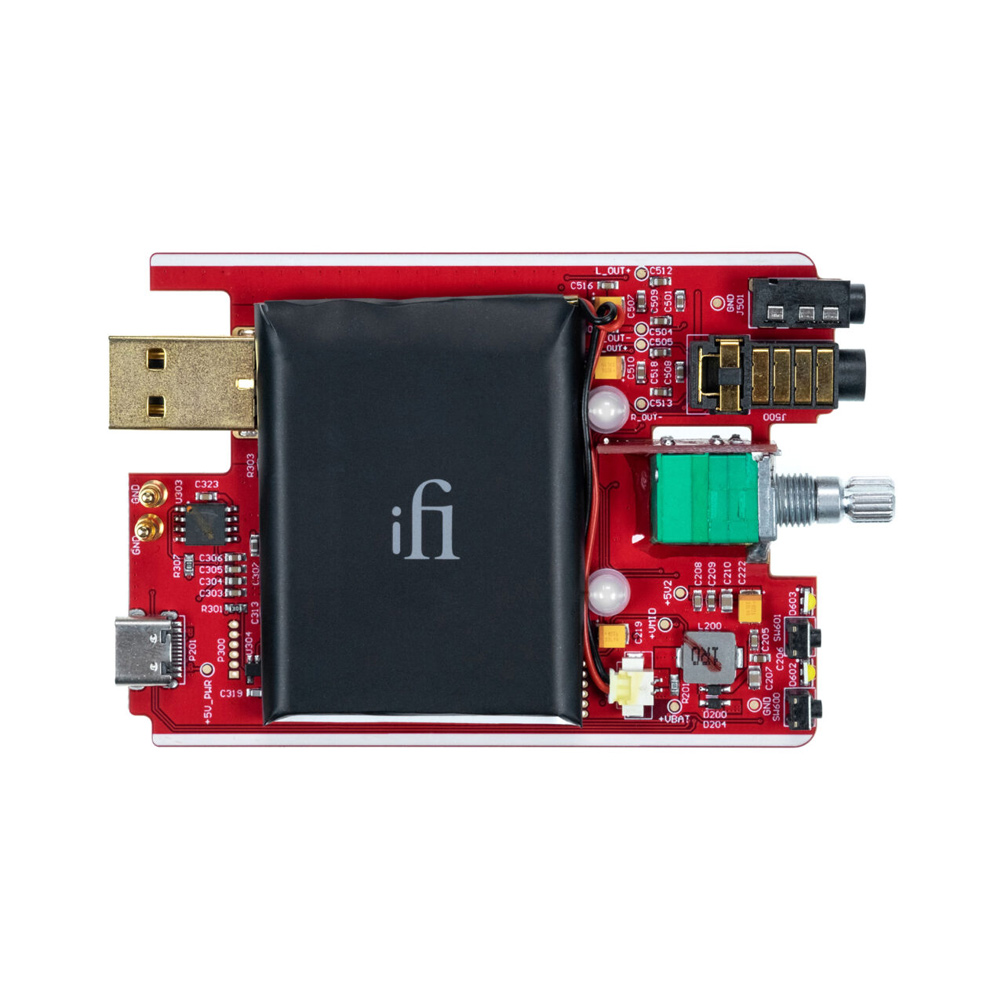

    Портативный ЦАП/усилитель для наушников HIP-DAC2 предназначен для использования с совместимыми мобильными устройствами и способен существенно повысить качество их звучания. Благодаря небольшим размерам hip-dac не займет много места в кармане или сумке, а высокое качество изготовления обеспечивает данной модели высокую надежность и отличную долговечность даже при интенсивном ежедневном использовании.

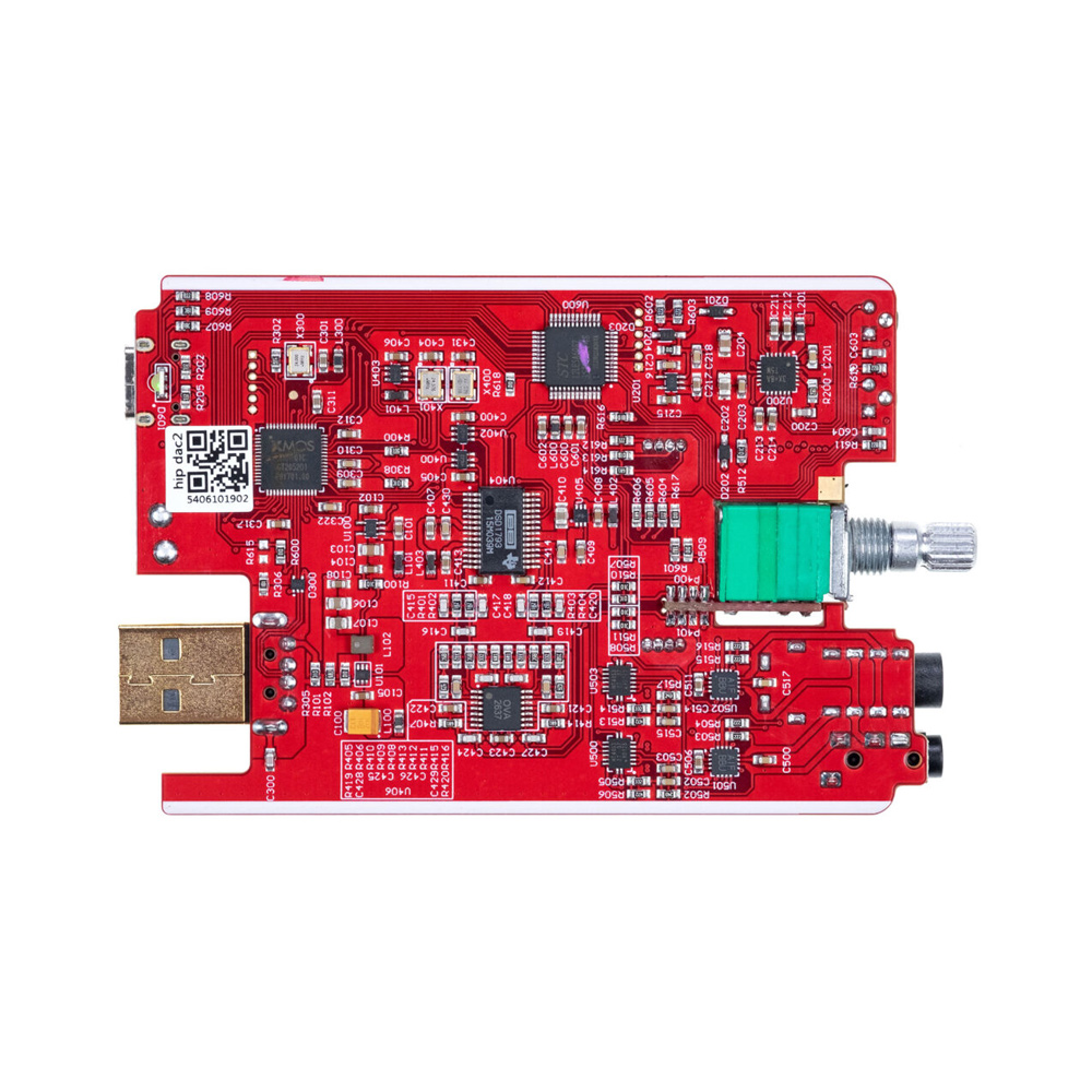

    В аналоговой секции HIP-DAC2 также используются операционные усилители на полевых транзисторах и мощный выходной буфер PowerMatch, благодаря которому обеспечивается значительный выходной ток при минимальном уровне шумов и искажений. Для дополнительного усиления басов в данной модели предусмотрен режим X Bass.
    HIP-DAC2

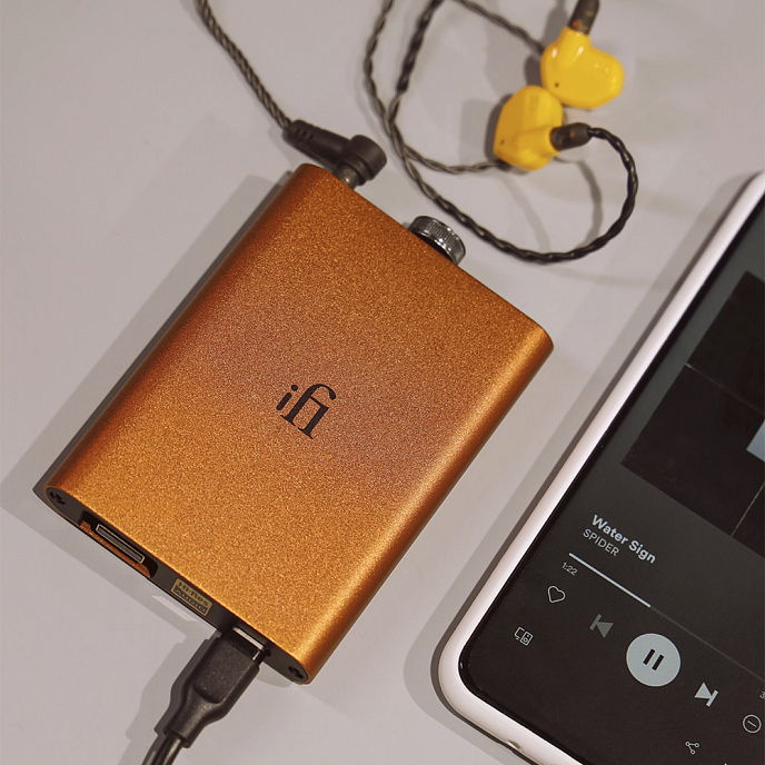

    HIP-DAC2 - новая версия портативного усилителя для наушников с производительным ЦАП. Просто подключите к USB-порту любого смарт-устройства и наслаждайтесь потоковыми сервисами типа Spotify, Apple Music или Tidal. Полное развертывание формата MQA стало возможно благодаря новому чипу.
    Время автономной работы более 8 часов. HIP-DAC2 предлагает самый современный цифро-аналоговый преобразователь Burr-Brown для преобразования сигнала. Более того, превосходная сбалансированная схема усиления, которая не имеет себе равных способна раскрыть потенциал большинства наушников.
    • поддерживаемые форматы: DSD256/128/64, DXD(384/352.8kHz), PCM384/32), MQA;
    • функция усиления низких частот XBass;
    • переключаемое усиление PowerMatch;
    • высокопроизводительный чип XMOS 16 ядер;
    • полная распаковка формата MQA;
    • новый осциллятор GMT с низким уровнем джиттера;
    • корпус оранжевого цвета;

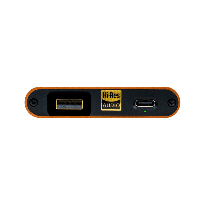

    • вход: USB 3.0;

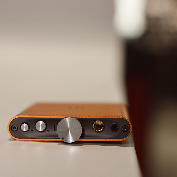

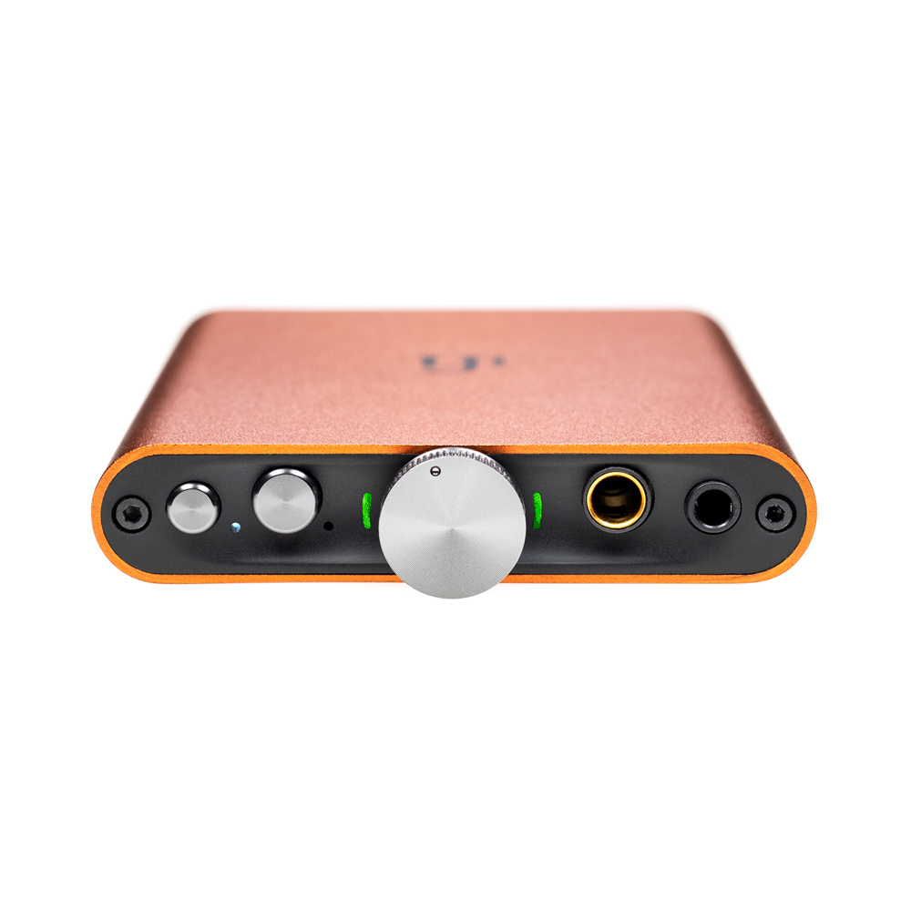

    • выход: 4.4 мм, 3.5 мм (S-Balanced);
    • выходная мощность: 4.4 мм 400 мВт при 32 Ом и 3.5 мм 280 мВт при 32 Ом;
    • время работы: 8 ч.

    • Разъемы входа
      USB-A
      , USB-C
