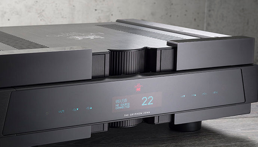

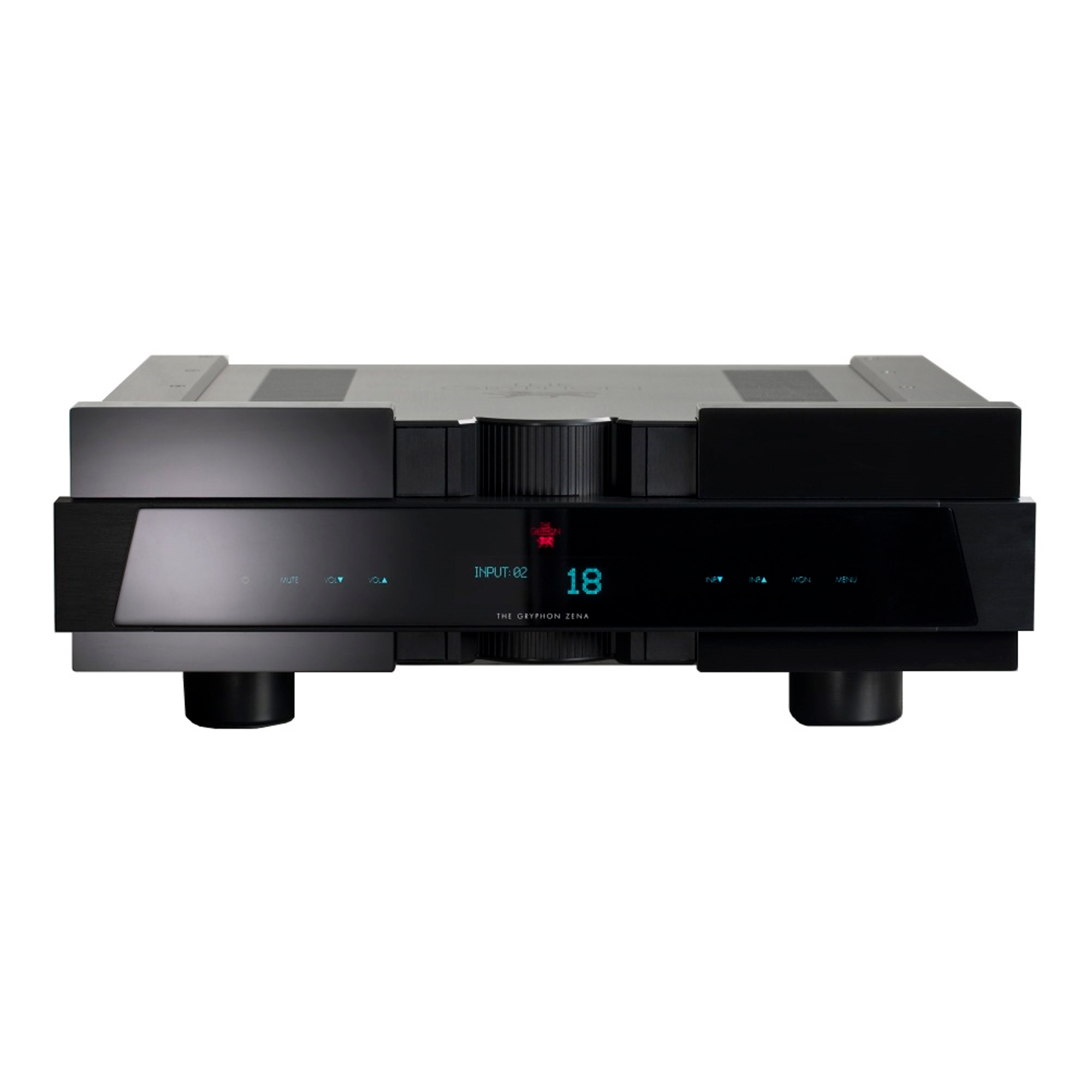

Предварительный усилитель Zena базируется на эксклюзивной, полностью дискретной топологии класса А с серво связью по постоянному току, с нулевой отрицательной обратной связью, и широким частотным диапазоном вплоть до 1 мГц. Все это способствует высокой скорости нарастания сигнала, чрезвычайно стабильной фазе для точной фокусировки, реальным пространственным характеристикам с микро деталями. Новый регулятор громкости усилителя Zena заменяет традиционное колесо на подшипниках, используемое в предыдущей версии Athena, на сенсорные кнопки для создания аттенюатора громкости диапазоном от 0 до 43-х единиц с шагом 2 дБ. При каждой установке громкости в цепи регулировки присутствует не более двух резисторов. Среди многих усовершенствованных компонентов следует отметить комплект ультра прецизионных метало пленочных SMD резисторов и герметичные, с ультра низкой емкостью и позолоченными контактами герконовые реле Pickering. Аттенюатор громкости полностью балансный без какого либо преобразования сигнала между балансными и несимметричными разъемами, что имело место в предыдущей версии Athena.

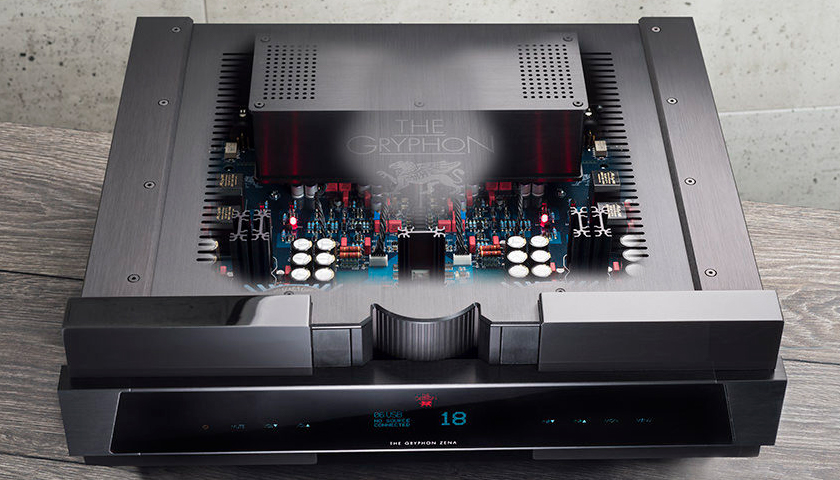

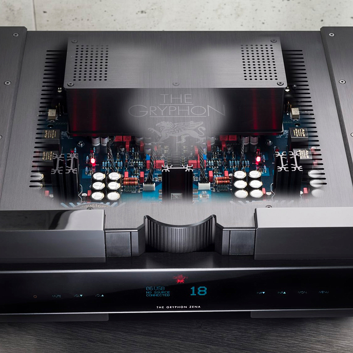

Упрощение сигнального тракта позволило сделать существенный шаг вперед по улучшению качества звучания. Zena использует параллельные стабилизаторы (шунты) в питании активных цепей управления громкостью, чтобы обеспечить ультра низкое выходное сопротивление на протяжении всего широкого частотного диапазона и оптимальное подавление шумов. Для подключения к системе пространственного звучания без ущерба стерео воспроизведению, Zena имеет возможность назначения как балансного, так и несимметричного входа, для сквозного прохождения сигнала без регулировки громкости.

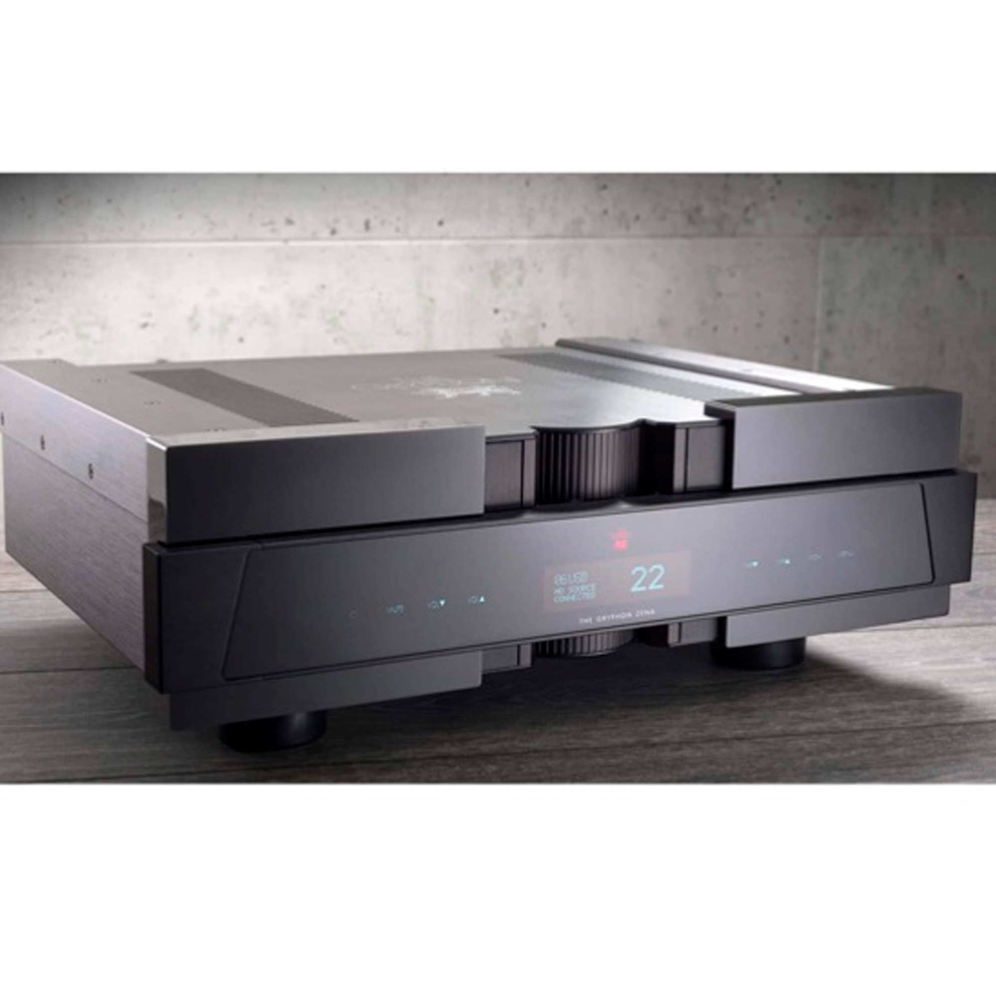

В блоках питания Zena использует для стабилизации полипропиленовые конденсаторы WIMA как в последовательном включении с электролитическими конденсаторами, так и в параллельном с алюминиевыми органическими полимерными конденсаторами. Для питания аналоговых цепей используются затворные диоды Шотки с малым падением напряжения. В усилителе не используется внутренняя проводка, за исключением короткого земляного провода, ленточного кабеля от дисплея и сетевого кабеля, помещенного в экранированный канал от задней панели до кнопки включения на днище, для минимизации наводок 50/60 Гц от сети переменного тока. Как и топовый предварительный усилитель Gryphon Pandora, Zena не имеет регуляторов тембра, баланса, выхода на наушники, переключателя Моно и других излишних схем. Это сделано для снижения межканальных помех и устранения окраски сигнального тракта, для достижения ошеломляющего качества, прозванного Британскими аудиофилами, как PRaT (Pace, Rhythm and Timing) - Скорость, Ритм и Слаженность. Zena имеет отличительный внешний вид с черными акриловыми поверхностями, основанный на минималистском Скандинавском дизайне.

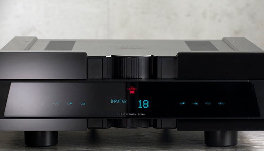

Для снижения вибраций и резонансов, корпус усилителя опирается на две цилиндрические ножки спереди и два конуса сзади. Для управления включением и выключением усилителя можно использовать линию связи 12 В. Для более удобного управления доступны настройки при помощи дисплейного меню. Наименование входа, установка стартового и максимального уровня громкости, соответствие входных уровней (до 8 дБ), назначение входа для сюрраунд процессора, установка яркости дисплея и функция Green Bias. Green Bias Эта функция используется при подключении к усилителям мощности Gryphon. При ее активировании, предварительный усилитель Zena будет управлять смещением класса А усилителя мощности в зависимости от уровня громкости на предусилителе.

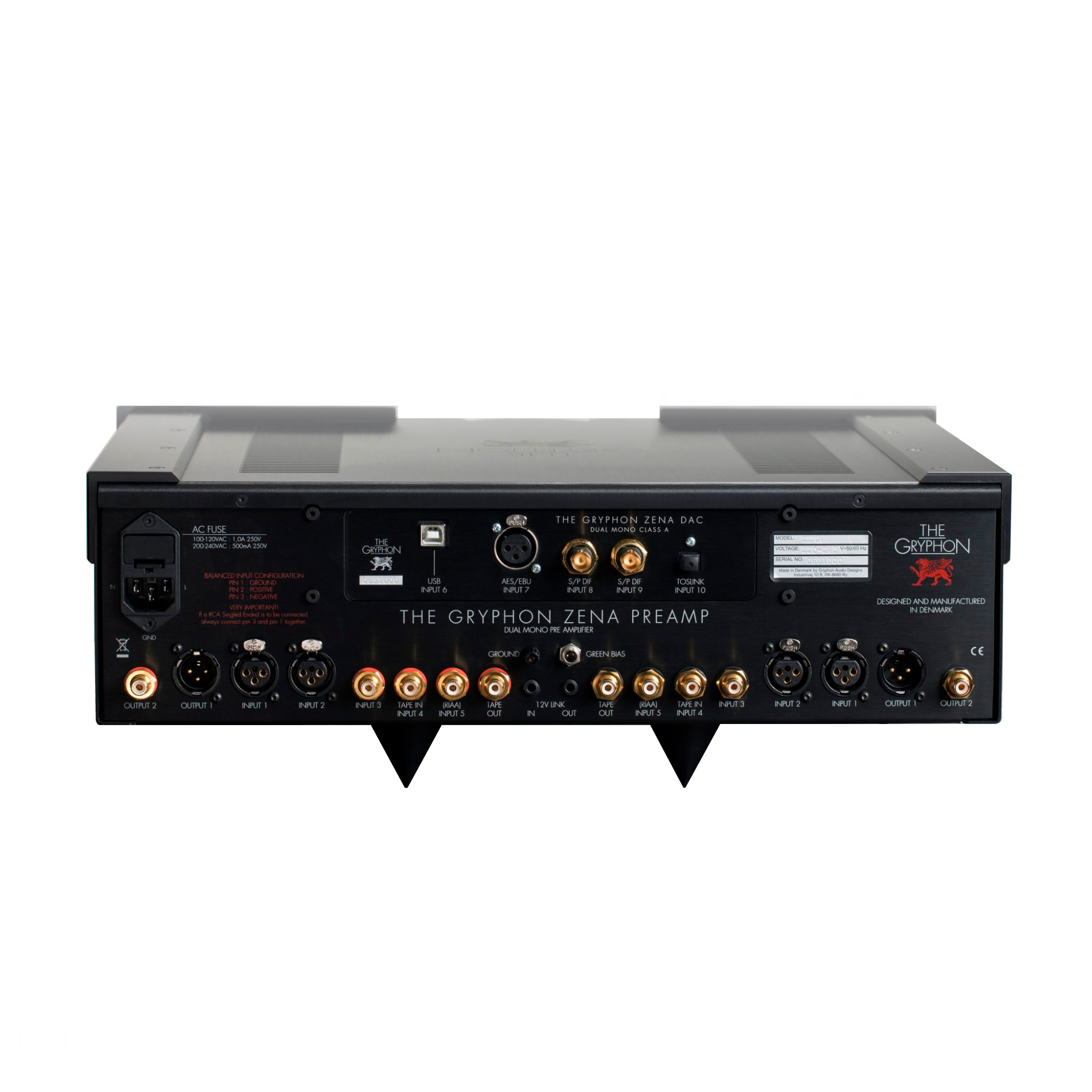

Теперь, перенося эти характеристики на более доступный ценовой уровень, Gryphon предлагает модуль фоно-корректора PS2-S, в виде встраиваемой платы или отдельного блока версии Sonett. Модуль Цифро-Аналогового Преобразователя Модуль ЦАПа базируется на топовой версии Gryphon Kalliope и использует чипсет ESS Sabre ES9018. Модуль имеет входы USB, AES/EBU, оптический и два коаксиальных S/PDIF. Вход USB принимает цифровой сигнал с разрешением до 32 бит/384 кГц PCM и DSD512. Остальные входы ограничены до 24 бит/192 кГц PCM. При установленном модуле ЦАПа можно через систему дисплейного меню установить цифровой фильтр PCM и DSD. Медленный спад (Slow) и быстрый спад (Sharp) возможно установить для PCM сигнала. Для DSD сигнала аналоговый фильтр первого порядка может быть отключен или установлен на 50, 60 или 70 кГц (фабричная установка 50 Гц).
