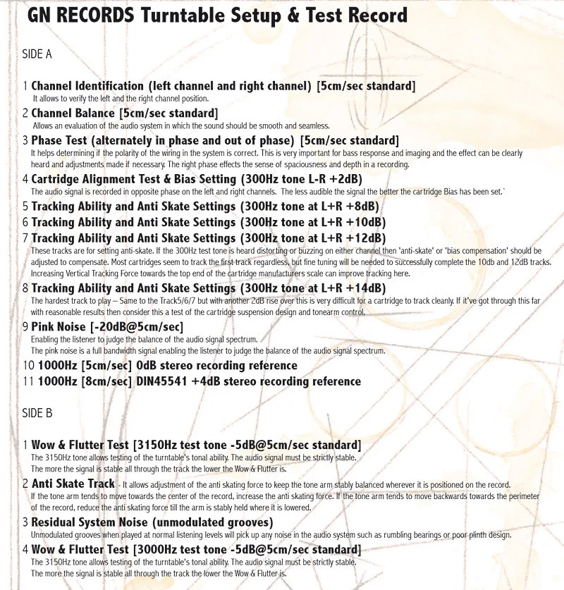

Качество винилового проигрывателя имеет значение только при безукоризненной настройке. Правильно настроенный недорогой проигрыватель за пару тысяч долларов заставит содрогнуться от зависти владельцев сверхдорогих проигрывателей с небрежными регулировками. Но, для корректной настройки недостаточно иметь весы и трафарет, опыт и тренированный слух, хотя и желательно. Задача правильной наладки настолько сложная, что решить её поэтапно - самый правильный ход. Упростить такое нужное и, несомненно, приятное занятие может пластинка фирмы Gold Note Records «Turntable Setup & Test Record».
Нельзя утверждать, что эта сервисная пластинка сама настраивает проигрыватель, нет, скажу даже больше, в некоторых случаях она не сможет помочь, но на сможет помочь обнаружить проблему и настойчиво на нее указывать, пока вы будете экспериментировать с регулировками приближаясь к идеалу, а выставление антискейтинга без такого помощника вообще нереально. При этом надо учесть, что любой проигрыватель постоянно меняет свои свойства, и проводить ТО необходимо не реже раз в три месяца, даже если Вы слушали музыку совсем мало. Поэтому, иметь такую или аналогичную пластинку обязан каждый любитель винила. Примем это утверждение за аксиому.
Настроечная пластинка сделана таким образом, что после каждого трека иголка не проходит дальше, а ездит по кругу, ждет, пока вы спокойно обдумаете выявленную проблему и сами поставите какую-либо другую дорожку.
1-я дорожка
Идентификация каналов. Правый справа, левый слева. Очень просто, но проверить стоит.
2-я дорожка
Баланс каналов. Голос диктора должен быть посредине. Встречались случаи, когда баланс был немного смещен у внешне идеальных картриджей, или один канал ламповых фонокорректоров работал чуть тише. Так, что если обнаружите смещение, ищите причину. Если причина в головке, это приговор – на замену.
3-я дорожка
Тест фазы. Диктор объявляет: «Сигнал в фазе», - при этом звук должен находиться строго посредине между акустическими системами. Далее звучит голос: «Сигнал не в фазе» – звук разбегается и липнет к колонкам. Если у вас всё именно так, значит порядок.
4-я дорожка
Тест положения картриджа. Тон 300 Гц, + 2 дБ. Звуковая дорожка правого и левого каналов записаны в противофазе. Чем тише и чище звук, тем более ровно положение кристалла головки относительно канавки.
5 –я дорожка
Качество отслеживания канавки и антискейтинг. Тон 300 Гц, + 8 дБ. В идеале тон должен быть ровный, одинаковый в обоих каналах, без искажений. Сложный тест. + 8 дБ – то есть звук записан громко, у канавки большая амплитуда – отслеживание дорожки для любой системы на такой амплитуде задача непростая, болтанка та еще. Обычно появляется зудение-жжужание то в одном канале, то в другом. Когда после настроек всё станет ровно и красиво, сможете себя поздравить, Вы выполнили первый детский разряд по настройке винилового проигрывателя. Теперь музыку на Вашем проигрывателе невредно слушать, проигрыватель настроен намного лучше, чем у большинства любителей музыки. Для тех, кто стремится к большему следующие треки.
6-я дорожка
Качество отслеживания канавки и антискейтинг. Тон 300 Гц , + 10 дБ. Тот же тон, что и на предыдущей дорожке, но еще громче, с еще большей амплитудой. После успешного окончания настройки присваивается третий взрослый разряд. Звук должен быть одинаковый, ровный, без взвизгиваний и всвистываний.
7-я дорожка
Качество отслеживания канавки и антискейтинг. Тон 300 Гц + 12 дБ. Аналогично двум предыдущим, но еще громче. Не расстраивайтесь, на таких амплитудах разброса канавки, добиться постоянного плотного прилегания кристалла к стенкам сложно, становятся видны даже и небольшие огрехи подбора техники и настройки. Не каждый картридж может устойчиво удерживать канавку в таких условиях (хотя должен), поэкспериментируйте с прижимной силой, также может помочь и изменение вертикального угла. Идеал всё тот же, ровное звучание без дополнительных звуков. При достижении такового присваивается первый взрослый разряд по настройке винилового проигрывателя.
8-я дорожка
Розовый шум: - 20 дБ. Розовый шум – это звуковой сигнал, мощность которого падает по логарифмической шкале с возрастанием частоты, самый часто встречающийся тип звукового сигнала в нашем мире (заметьте сегодня никакой философии). Несмотря на это польза прослушивания этого трека для определения искажений неочевидна. В инструкции к диску сказано, что необходимо прослушать баланс звучания на всех частотах. Надеюсь, кому-нибудь это поможет.
9-я дорожка
1000 Гц – референсная запись 0 дБ, колебательная скорость 5 см/сек. Сигнал в 1 Кгц – это точка перегиба или перехода через ноль RIAA кривой. 5 см/сек – колебательная скорость, при которой измеряют выходное напряжение головки звукоснимателя при 1000 Гц. В этом тесте мы на выходе картриджа и на входе фонокорректора должны получить напряжение, указанное в паспорте головки. Запись можно использовать в разных целях и обстоятельствах, но дополнительная аппаратура желательна. Если у Вас такой нет или Вы считаете, что доставать ее из кобуры, смысла нет, дорожку можно просто пропустить или послушать на предмет гладкости воспроизведения.
10-я дорожка
1000 Гц – референсная запись +4 дБ, колебательная скорость 8 см/сек. От предыдущей отличается большей колебательной скоростью, что равносильно большей громкости и большей сложностью для системы тонарм + картридж.
Вторая сторона.
1-я дорожка
Тест на детонацию. 3150 Гц тестовый тон: - 5 дБ, колебательная скорость 5 см/сек. Необходимо замереть, ибо даже набольшие движения головой дают изменения тона. В идеале необходимо получить стабильный, высокий тон. Любые колебания звука будут указывать на недостатки Вашей системы, по большей части это будет неравномерность вращения диска, что может быть вызвано негоризонтальной установкой стола, плохо закрепленным подшипником, высыханием смазки в подшипнике, попаданием грязи в тот же подшипник, также возможны проблемы со стабильностью тонарма, кривым матом, если такой используется, пассиком со спайкой, и некоторые менее очевидные, но от этого не менее вредные технические неточности. Это очень важный тест, пройдите его достойно.
2-я дорожка
Настройка антискейтинга. Очень полезная дорожка. Без такого помощника настроить антискейтинг не представляется реальным. Да, многие настраивают антискейтинг на слух и делают это совсем неплохо, но если мы хотим сделать идеальную настройку, необходима именно такая дорожка, дорожка с низкими боковыми стенками. Если игла с тонармом вылетает в сторону центра – увеличиваем силу антискейтинга, в случае если тонарм двигается от центра – уменьшаем антискейтинг. Достигнуть ровного прохождения дорожки крайне сложно, но можно и нужно, после чего Вы будете уверены, что антискейтинг настроен корректно и давление на обе стороны канавки в Вашем проигрывателе одинаково. Уверен, настоящий любитель винила будет каждую ночь потеть в кошмарах, если давление на правую и левую сторону канавки в его проигрывателе разное.
3-я дорожка
Тест остаточного шума системы (немодулированная дорожка). Дорожка без записи. Забавный, но полезный тест. Все, что можно услышать на этой записи лишнее. Делайте громче, ищите шумы: мотор, стойка, комната, неудачный стол, подшипник – это они шепчут и бормочут, скрадывая тихие звуки вашей системы.
4-я дорожка
Тест на детонацию. 3000 Гц, - 5 дБ. Еще один тест на детонацию теперь с более высоким тоном. Цель – ровное звучание. Если все предыдущие тесты помогли Вам настроить проигрыватель, с этой дорожкой проблем не будет. В противном случае – «Show must go on» и Ваша фишка, как в детской игре «Лестницы» передвигается к началу пластинки, увы, необходимо начинать игру сначала.
