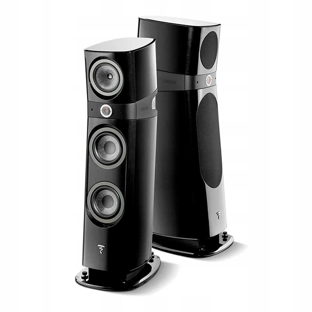

Трехполосный флагман Focal Sopra №3 представляет собой самую высокую напольную АС в предтоповой линейке Sopra и, по словам компании Focal, обеспечивает богатый, насыщенный гармониками звук с превосходной динамикой и развёрнутой сценой.
  • тип корпуса фазоинверторный, порт встроен в дно корпуса;
  • материал верхней и нижней частей корпуса MDF, верхняя панель отделана стеклом;
  • твитер 27 мм ВЧ-излучатель с инвертированной бериллиевой купольной мембраной, помещенный в специальный промежуточный модуль, технология IHL (Infinite Horn Loading), металлическая защитная сетка;
  • СЧ-излучатель 165 мм СЧ-драйвер с трехслойным W-диффузором, технологии TMD (Tuned Mass Damping) и NIC (Neutral Inductance Circuit, «нейтральный индуктивный контур»), находится в отдельной камере;
  • НЧ-излучатели 2 х 210 мм вуфера с трехслойными W-диффузорами, технология NIC (Neutral Inductance Circuit);
  • рекомендуемая мощность усилителя от 40 до 400 Вт на канал;
  • частоты разделения полос 250 Гц/2200 Гц;
  • входные разъемы 2 винтовые клеммы;
  • грили с магнитными креплениями.
Focal Sopra N3

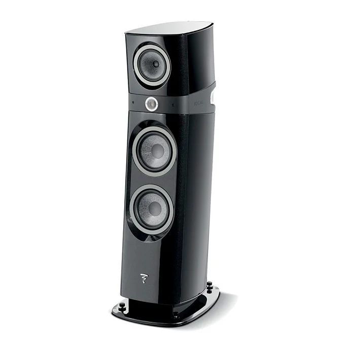

Колонка оснащена двумя 210 мм НЧ-драйверами, которые являются гарантом глубокого, превосходно артикулированного баса. Каждый драйвер оснащается W-диффузором, который состоит из центрального слоя вспененного материала, охваченного с обеих сторон армирующими слоями стекловолокна, что гарантирует высокую жесткость, малую массу и отличное внутреннее демпфирование. В басовиках используется технология NIC, оптимизирующая магнитное поле, в котором находится звуковая катушка, что помогает бороться с искажениями и улучшает динамику. Среднечастотник диаметром в 165 мм, расположенный в верхней части корпуса и помещенный в отдельную внутреннюю камеру, тоже использует NIC-технологию и аналогичный по конструкции W-диффузор. В его подвесе применяется технология TMD — специальные демпферы масс (кольцевые утолщения), устраняющие нежелательные резонансы, возникающие при движении W-мембраны.
Focal Sopra N3
27 мм твитер с жестким сверхлегким вогнутым бериллиевым куполом помещен в отдельный модуль из прочного термолитого полиуретана. В соответствии с технологией IHL в модуль встроена тыловая камера в форме обратного рупора (так называемый «бесконечный» рупор), которая абсорбирует волны, излучаемые тыльной частью купола. В итоге удается избавиться от искажений, понизить резонансную частоту и получить прозрачные динамичные ВЧ с высоким разрешением. Твитер защищен металлической сеточкой. Тыльная часть модуля тоже закрывается металлической решеткой.
Focal Sopra N3
Модуль служит не только для разделения СЧ- и НЧ-секций Focal Sopra №3, но и обеспечивает точно рассчитанный наклон верхней части корпуса. Благодаря наклону звуковые волны от разных излучателей достигают точки прослушивания фактически одновременно (технология Focus Time). Фазоинвертор выведен в дно корпуса, а основание выполнено из 19 мм закаленного стекла, в которое интегрированы регулируемые шипы из нержавеющей стали. Фронтальная панель с сэндвич-структурой имеет толщину в 69 мм и обеспечивает превосходное демпфирование. Непараллельные боковины колонки позволяют избавиться от внутренних стоячих волн. В этом им также помогают небольшие резонаторы Гельмгольца, установленные в нижней части корпуса. Для подключения кабеля служит пара винтовых клемм.
Focal Sopra N3
Флагман Focal Sopra №3 может озвучить помещения площадью до 80 кв. м и доступен в натуральном шпоне или глянцевом лаке в разных расцветках, в том числе в оранжевой.
