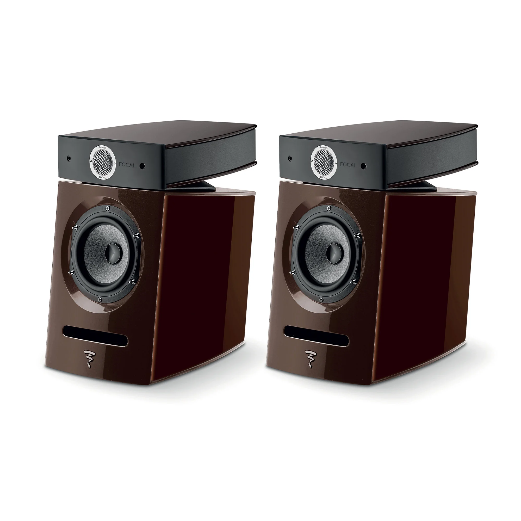

Компактная, стильная и захватывающая акустическая система Diablo Utopia EVO является воплощением традиций компании Focal в производстве полочной акустики. Во многом, вдохновленная Grande Utopia EM система, обладает совершенно новым качеством воспроизведения басов, благодаря 165 мм диффузору с запатентованной системой Power Flower и согласованному с ним фазоинвертору.
  • в вч-секции установлен бериллиевый твитер IAL2 с обратным куполом;
  • магнитная система нч-динамика созданная по системе Power Flower;
  • диапазон частот: 44 Гц - 40 кГц;
  • динамик ВЧ: 1 х 27 мм, НЧ: 1 х 165 мм;
  • чувствительность: 89 дБ;
  • мощность: 25 - 200 Вт.
Установленная на штатных напольных подставках, система Diablo Utopia III EVO очаровывает своей способностью к воспроизведению средних и высоких частот, насыщенного баса, а также своей беспрецедентной мощностью.

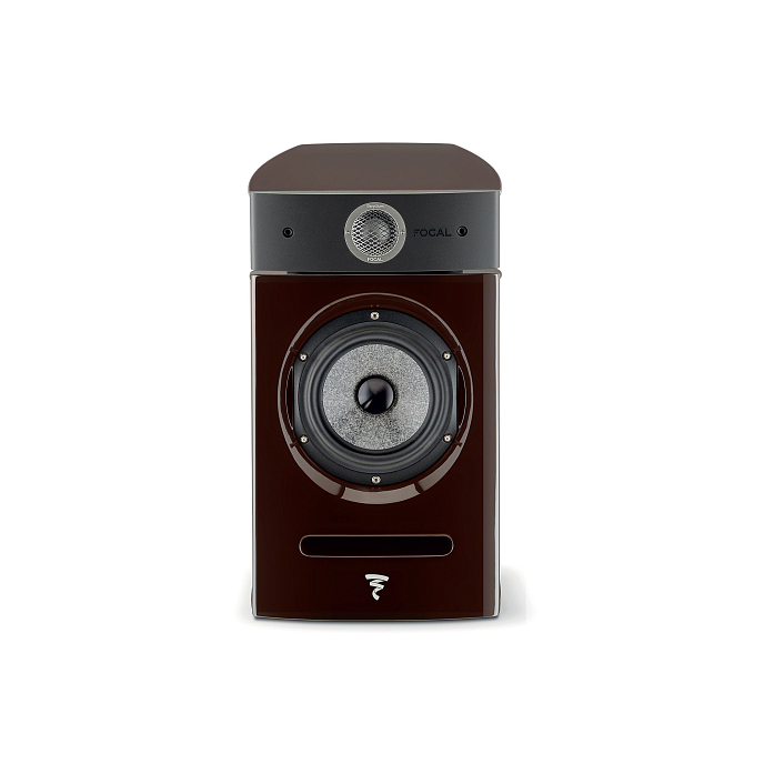

Низко- и среднечастотную части диапазона озвучивает традиционный для Focal динамик с удивительно легким и одновременно жестким 165-мм диффузором, состоящим из двух слоев стекловолокна с прослойкой из синтактической пены и закрепленным на полуволновом подвесе. Еще одна отличительная особенность динамика — его магнитная система Power Flower. Действительно, по форме она напоминает цветок из шести лепестков-магнитов. Такая конструкция позволяет не только увеличить мощность, но и лучше сфокусировать магнитное поле. На корзине укреплен не кольцевой магнит, а шесть отдельных неодимовых элементов, создающих равномерное и очень мощное поле.
Высокочастотная секция включает в себя знаменитый твитер IAL-2 с инвертированным куполом из бериллия. Магнитная система сделана в форме реактивного сопла Лаваля, а объем за ней работает как резонатор Гельмгольца, настроенный на частоту резонанса твитера.
Сам корпус разработан по той же Gamma-методике, что и у других моделей Utopia – она учитывает распределение вибраций и распределяет их по сечению криволинейных стенок таким образом, чтобы их влияние на звук было минимальным. Изготавливается корпус из плит MDF, толщина которых в отдельных местах достигает пяти сантиметров. Внизу на лицевой панели имеется щелевой фазоинвертор.
