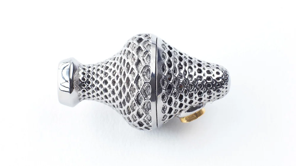

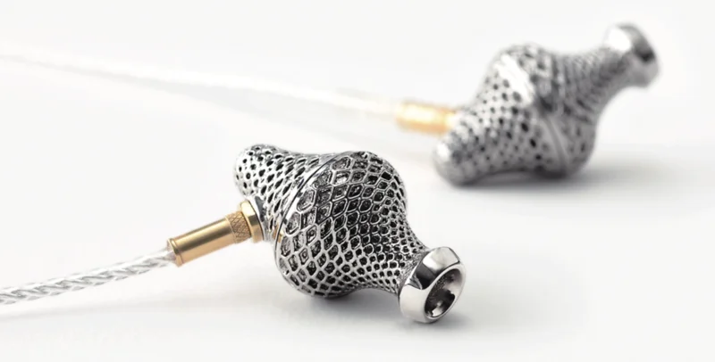

Благодаря своей уникальной форме, созданной с помощью 3D принтера, эти наушники сделали реальностью потрясающую своей шириной звуковую сцену. Final Audio удалось перевести музыкальное воспроизведение на новый ранее недосягаемый уровень, способный поразить своими масштабами каждого.
Ранее, при использовании динамического драйвера открытого типа было достаточно сложно расширить диапазон высоких и низких частот, но в наушниках LABII, благодаря наличию механического эквалайзера, созданный на 3D принтере, удалось улучшить высокочастотные характеристики. Задняя часть корпуса открыта; звуковой сигнал поступает в канал, где подавляются помехи, возникающие перед и после диафрагмы, и тем самым улучшаются низкочастотные характеристики звучания. Благодаря сетчатой форме внешнего корпуса остается небольшое расстояние между слуховым каналом и самим наушником, что сохраняет естественное звучание. Эта специальная форма представляет собой результат многолетних разработок и использования 3D печати.

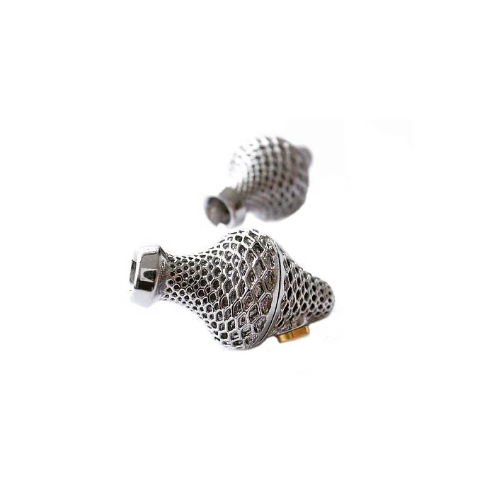

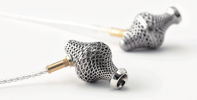

Созданный на 3D принтере титановый корпус
Инженеры NDES учли все условия, необходимые для оптимального звуковоспроизведения, и все требования высокоточной печати объектов, включая нагревание создаваемого элемента, и создали идеальную форму с сетчатой структурой корпуса. Такая сетчатая поверхность корпуса необходима не только для наилучшего звуковоспроизведения, но также для повышения точности печати.
Самая гладкая в мире обработанная поверхность
Одной из наиболее частых проблем при создании объектов на 3D принтере является их шероховатость. Несмотря на то, что размеры гранул титанового порошка не превышают 3 микрон, созданная из них поверхность объекта очень шершавая и доставляет болезненные ощущения при попытке расположения его в ухе, но такая грубая и шершавая поверхность оказывает лучшее влияние на работу механического эквалайзера и качество звучания. После нанесения химических реагентов внешние элементы стали потрясающе гладкими, а на внутренних поверхностях удалось сохранить некоторую шершавость. В настоящее время глянцевое покрытие корпуса считается одним из самых гладких в мире для титановых форм, созданных на 3D принтере.
Встроенный механический эквалайзер
Механический эквалайзер установлен в передней части диафрагмы и позволяет предотвратить ухудшение высокочастотных характеристик за счет интерференции, а также улучшить переходные характеристики путем четкой регуляции нужного давления на диафрагму. Толщина обеих пластин концентрического эквалайзера, самой тонкой детали наушников, не превышает 0,2 мм. Этой формы можно добиться только с помощью 3D принтера.

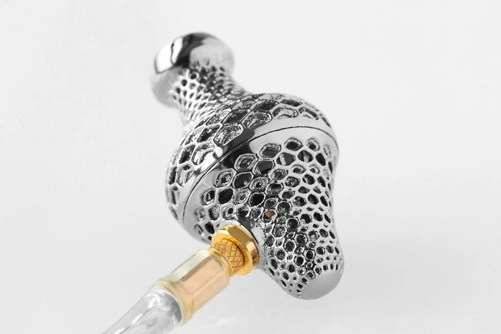

Сетчатая форма с высокоточными отверстиями
Точная форма отверстий и их расположение обеспечивают воспроизведение достаточного количества низких частот и создание широкой звуковой сцены, для чего и была разработана двухслойная сетчатая форма, в которой вторая сетка скрыта под первым внешним слоем.

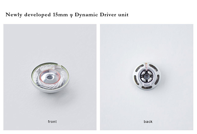

Новый динамический драйвер диаметром 15 мм
В соответствии с концепцией передачи широкой реалистичной звуковой сцены через открытые наушники Final Audio разработали новый динамический драйвер диаметром 15 мм. После проведения многократных испытаний прослушиваний было принято решение, что чистое железо будет использовано в магнитопроводе и полюсном наконечнике, составляющих магнитной цепи вместе с неодимовым магнитом. В результате магнитопровод был изготовлен в необычной для него изогнутой форме. Для сокращения нежелательных вибраций рамка была вырезана из сверхтвердого алюминиево-магниевого сплава, а для передачи реалистичного звука диафрагма изготовлена из полиэтилентерефталата толщиной 6 микрон. Используемые драйверы подвергаются тщательнейшей фильтрации с дальнейшим их делением на пары.

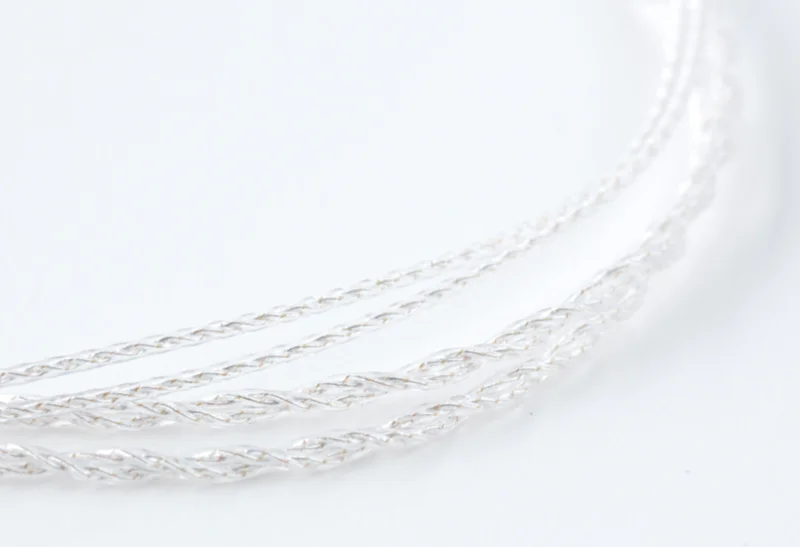

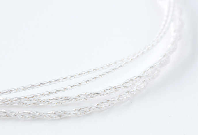

Mmcx коннектор и оригинальный кабель из меди OFC с серебряным напылением.
В наушниках используется кабель OFC с серебряным напылением, способный создать более широкую звуковую картину. Конструкция этого кабеля была заимствована у проводки японского суперкомпьютера Kei знаменитой корпорации Junkosha. Этот компьютер и его кабели знамениты невероятной скоростью передачи данных, что и было позаимствовано разработчиками наушников.
Экранирующая оплетка кабеля выполнена из перфторированного сополимера (PFA), также разработанного в компании Junkosha и используемого в бренде JUNFLON при создании передового материала с минимальной диэлектрической проницаемостью. Внешняя трубка выполнена из полихлорвинила (PVC) для максимальной гибкости. Вы будете приятно удивлены гибкостью и легкостью полупрозрачного кабеля, простотой его подключения и отсутствием микрофонного эффекта. Зная тот факт, что штекеры MMCX и 3,5-мм штекеры со временем теряют надёжность, Final Audio решили существенно превысить критерий тестирования QA в 5000 перегибов и разработали новую концепцию подключения, которая способна выдержать более 50000 перегибов во время использования.
