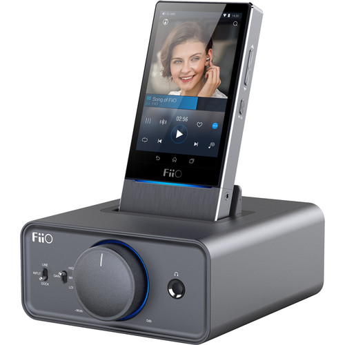

Fiio K5 - док-станция / усилитель для наушников / ЦАП. Эксклюзивно для плееров FiiO.
Hi-Fi-плееры FiiO серии X – X1, X3 II, X5 II, X5 lll, X7, а также усилитель/ЦАП E17K имеют 11-пиновый порт Micro-USB, благодаря чему в связке с K5 они получают возможность реализовать не только подзарядку аккумуляторов, но и усиление, и цифро-аналоговое преобразование аудиосигнала.

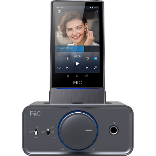

Синхронизирован­ное вкл./выкл. питания для макси­маль­ного удобства
При включении/ выключении K5 подсоединённый X1, X3 II, X5 II, X5 lll, X7 или E17K синхронно включится/ выключится. Эта функция очень удобна для пользователей, она свидетельствует о полной интеграции соединяемых устройств.

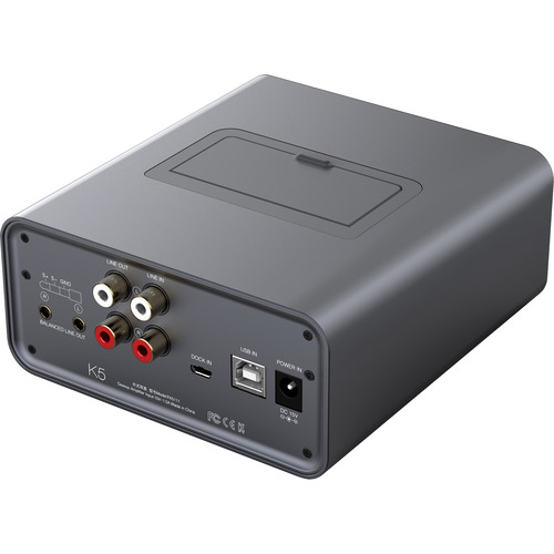

Технические характеристики Fiio K5:
  • Размеры: 120 x 130 x 55 мм
  • Входы: линейный (2x RCA), MicroUSB, USB
  • Выходы: на наушники (6,3мм), линейный (2x RCA), балансный (2x 3,5мм)

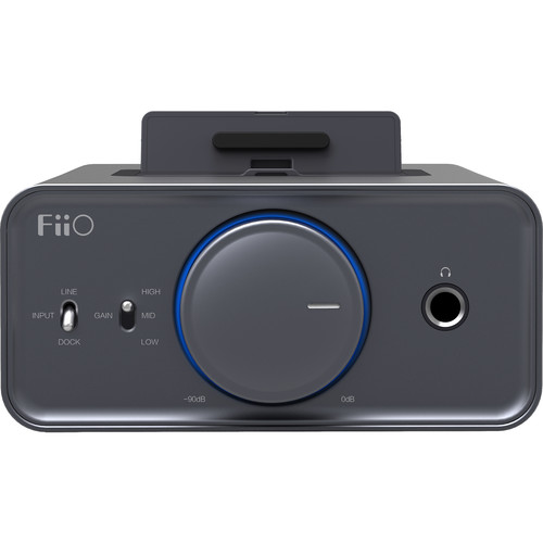

  • Регулировка громкости: аналоговый потенциометр с выключателем питания
  • Усиление: 0 дБ (Low), 6 дБ (Mid), 12 дБ (High)
  • Диапазон сопротивления наушников: 16 – 300 Ом
  • Выходная мощность: >1700 мВт (16 Ом, КГИ+Н<1%), >1500 мВт (32 Ом, КГИ+Н<1%), >150 мВт (300 Ом, КГИ+Н<1%)
  • Соотношение сигнал/шум: ≥110 дБ (ср.взвеш.) [AUX IN]
  • Частотный диапазон: 10 – 90.000 Гц ()
  • Выходное сопротивление: <1 Ом
  • Перекрёстные наводки: >70 дБ (1кГц)
  • КГИ+Н: <0,002% (1 кГц, 32 Ом)
  • Макс. выходное напряжение: >20 Vp-p
  • Макс. выходной ток: 221,8 мА
  • Источник питания: электрическая сеть
  • Параметры питания: DC 15В 1,5А
