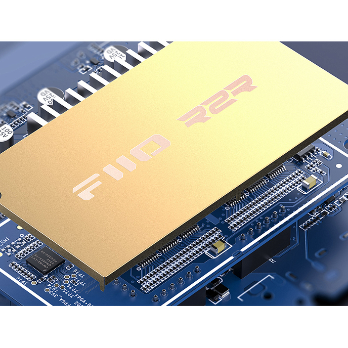

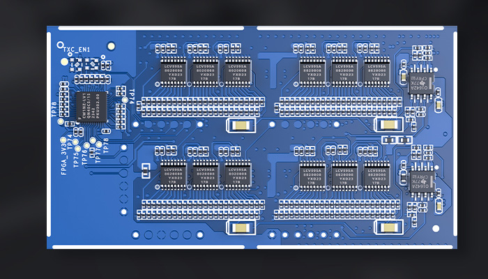

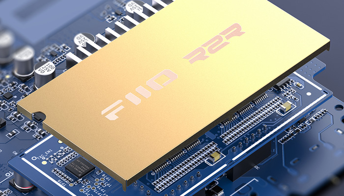

Полностью дифференциальный 24-разрядный ЦАП из массивов резисторов R2R
Новый четырехканальный полностью дифференциальный 24-разрядный ЦАП R2R собственной разработки FIIO состоит из 2x48 прецизионных матриц тонкопленочных резисторов на канал, что составляет в общей сложности 192 резистора с допуском 0,1% и низким температурным дрейфом (30 ppm). Такая конфигурация обеспечивает уникальное и чарующее звучание. Такая конфигурация приводит к снижению уровня шума, меньшему количеству гармоник БПФ и более темному музыкальному фону по сравнению с обычными моделями.

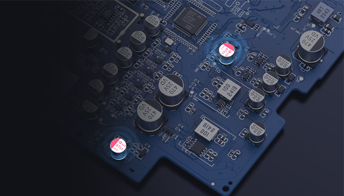

Специально разработанный источник питания
В K11 R2R используется до 17 микросхем прецизионного регулятора LDO с низким уровнем шума и 2 DC-DC преобразователя, обеспечивающих многоканальный специализированный источник питания напряжением -9 В, 8 В, ±7,5 В, ±6 В, 5,4 В, 3,3 В, 1,8 В и 1,2 В. Они сочетаются с внешним импульсным источником питания напряжением 12 В, изготовленным на заказ, для обеспечения чистоты подаваемого питания и создания прочной основы для повышения выходной мощности.
Твердотельные конденсаторы сделаны из берилла, а сверхнизкий ESR конденсаторов в сочетании с превосходными возможностями защиты от помех позволяют им обеспечивать стабильное и чистое питание и, таким образом, получать высококачественный звук.

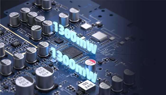

Мощный выход, позволяющий расслышать каждую мельчайшую деталь
При нагрузке 32 Ом K11 R2R способен выдать 1300 МВт+1300 МВт в сбалансированных режимах. Это позволяет ему легко управлять многими наушниками HiFi и гарнитурами для полного раскрытия их потенциала. Мощность на выходе 6.3 мм: 660 мВ при 16 Ом, 460 мВ при 32 Ом и 50 мВ при 300 Ом. Мощность на выходе 4.4 мм: 520 мВ при 16 Ом, 1300 мВ при 32 Ом и 220 мВ при 300 Ом.
