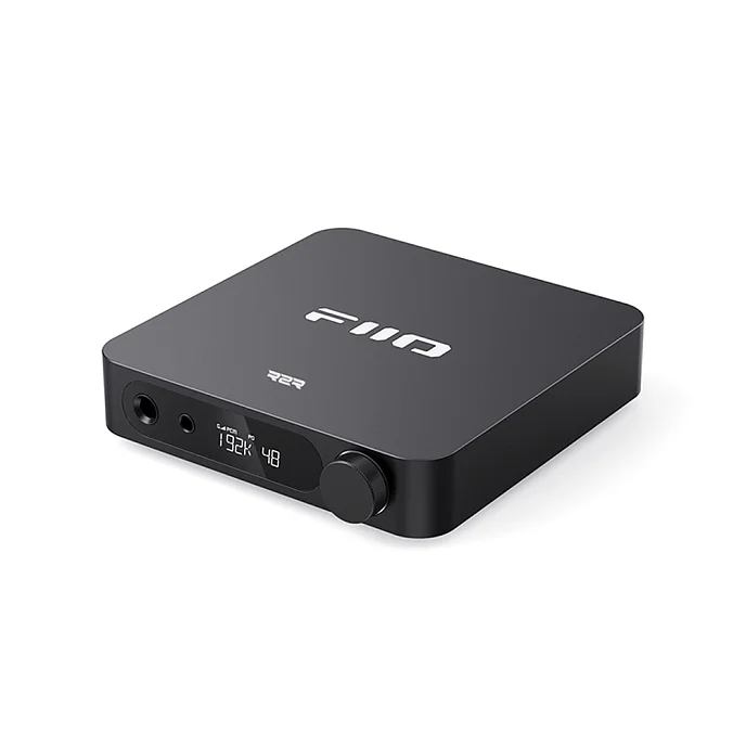

FiiO K11 R2R (F3031K) - цап/усилитель для наушников. Устройство является развитием ранее выпущенной модели K11. Специально для ЦАП K11 R2R компания FiiO разработала четырёхканальную полностью дифференциальную 24-битную резистивную матрицу R2R. Для каждого из четырёх каналов используется 48 сверхтонких плёночных резисторов – всего 192 резистора на всех четырех каналах с точностью 0,1%. Массив R2R в сочетании с профессионально разработанной аудиосхемой с малошумящими компонентами FFT обеспечивает чистый, насыщенный саунд с более тёмным фоном.
  • 24-битные R2R DAC-резистивный массив;
  • 4-канальный контроллер громкости;
  • возможность выбора между режимами NOS и OS;
  • RGB-подсветка логотипа, отображающая частоту дискретизации аудиосигнала;
  • аудио входы: USB C, оптический, коаксиальный;
  • поддержка PCM 32 бит / 384 кГц и DSD256;
  • LCD экран;
  • максимальная выходная мощность: 1.3 В при 32 Ом;
  • 3 режима усиления;
  • работа в режиме NOS и OS;
  • специальный блок питания;
  • подсветка логотипа.

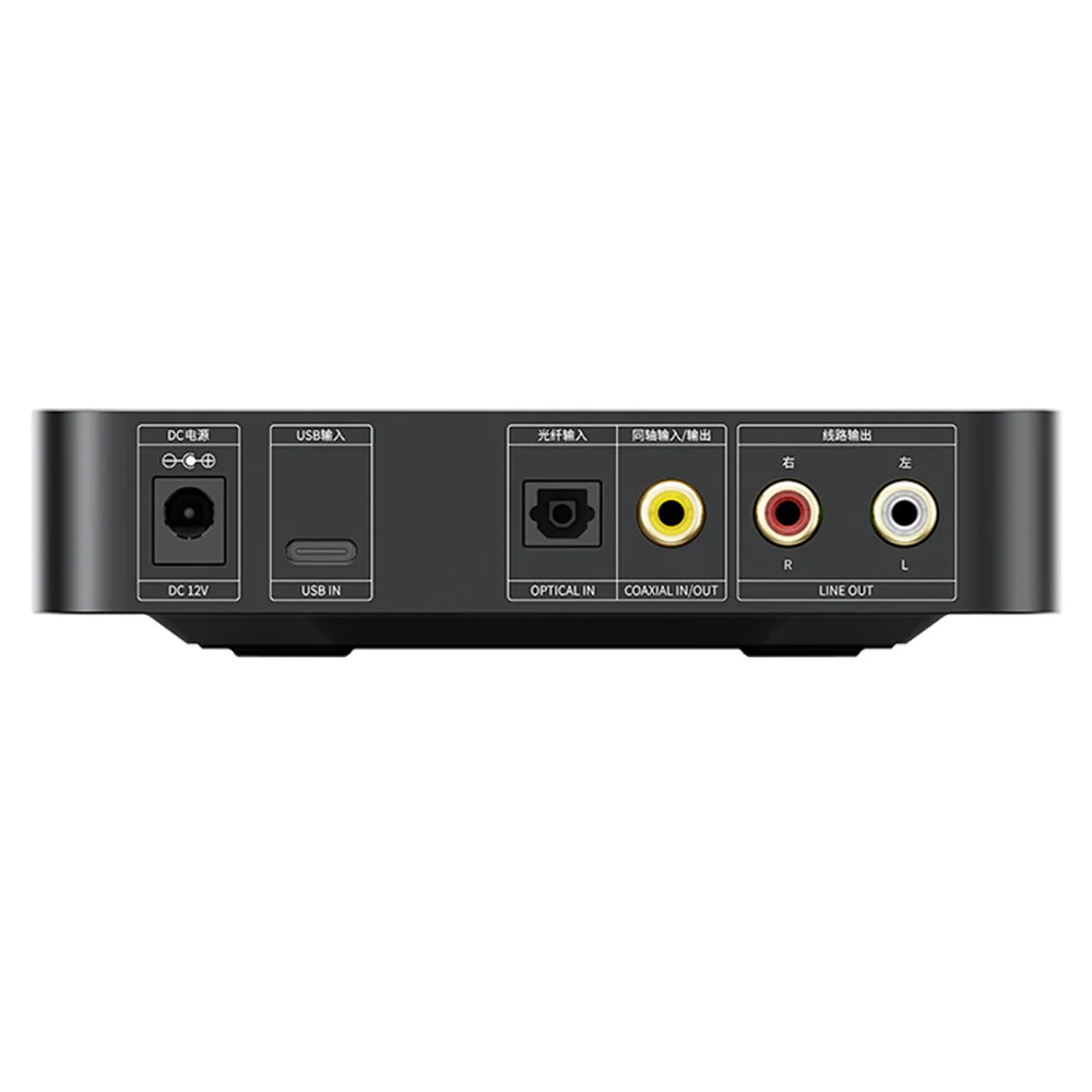

Аудиосигнал передается через интерфейсный процессор USB на цифровой аудиомост. После обработки на ПЛИС он отправляется на ЦАП R2R для 4-канального вывода после декодирования. Затем он проходит через два операционных усилителя Ti OPA1642 для фильтрации нижних частот и одностороннего преобразования аналогового сигнала и передается на электронный чип регулировки громкости NJW1195A для точной регулировки громкости. Выходной каскад использует два операционных усилителя SGM8262 для 4-полосной инверсии фазы и усиления, в результате чего на выходе получаются несимметричные и сбалансированные аналоговые сигналы. Аудиосхема оснащена регуляторами усиления. Она дополнена специально разработанной схемой защиты наушников и системой устранения хлопающих шумов, что обеспечивает высокое качество воспроизводимого звука и надежность аудиосхемы.
