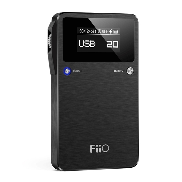

Портативный усилитель для наушников со встроенным цифро-аналоговым преобразователем FiiO E17K заменяет в фирменном каталоге модель E17.

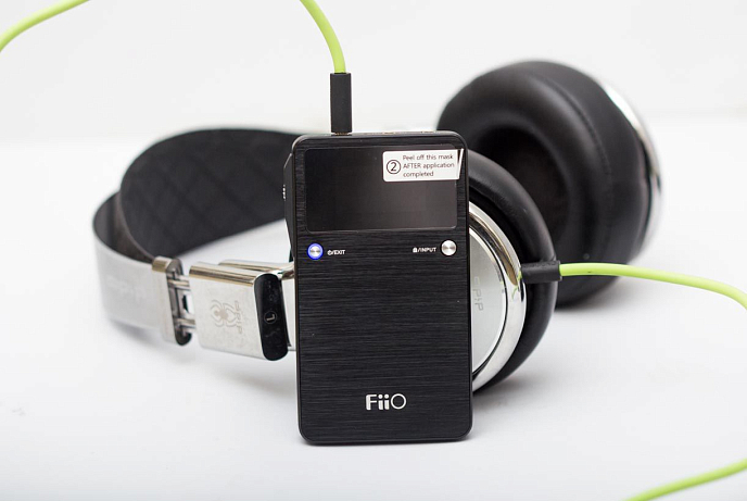

Рассмотрим детали обновленного дизайна. Первое, что Fiio изменили в устройстве — это дизайн. Алюминиевый корпус устройства стал стал чуть выше и шире, но тоньше. Управляется E17K поворотным переключателем, который заменил большинство кнопок на его фронтальной панели. Оба этих изменения идут на пользу при использовании в «бутерброде» с другим устройством: во-первых, связка получается тоньше, во-вторых, громкость регулировать с помощью колесика гораздо удобнее, если усилитель, например, находится в сумке.
Черно-белый OLED-дисплей с высокой контрастностью теперь лучше читается на ярком свету и отображает всю необходимую информацию о работе устройства.

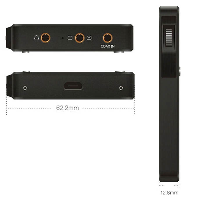

FiiO E17K лишился оптического входа, так как количество источников с таким выходом с каждым годом все уменьшается, поэтому из вариантов подключения остались только USB, коаксиальный и линейный входы. В компании наконец-то отказались от использования Tenor в роли USB интерфейса и взяли хорошо зарекомендовавший себя последние годы чип SA9027. Это позволило поднять частоту и битовую глубину поддерживаемых форматов до 96 КГц и 32 бит соответственно, а также добавить поддержку DSD (при использовании ASIO драйвера). Также благодаря использованию этого чипа E17K без проблем работает с Android- и iOS-устройствами.

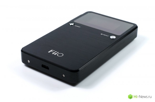

MicroUSB-порт, размещенный внизу, используется также для подключения внешнего источника питания (зарядного устройства), а также совмещен с док-разъемом для использования E17K с будущим настольным усилителем для наушников E09S, который будет анонсирован позже (также с ним будут работать и плееры Fiio X1, и будущие X3K и X7). Последнее обстоятельство определило размещение этого гнезда на нижней панели E17K. Помимо USB, устройство может принимать цифровой сигнал на коаксиальный вход с разрядностью до 24 бит/192 кГц. Присутствует также и аналоговый вход.
