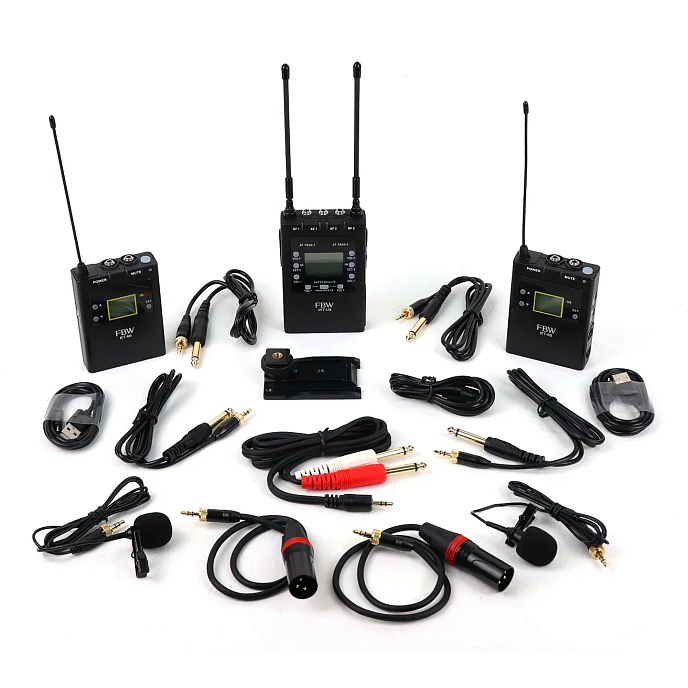

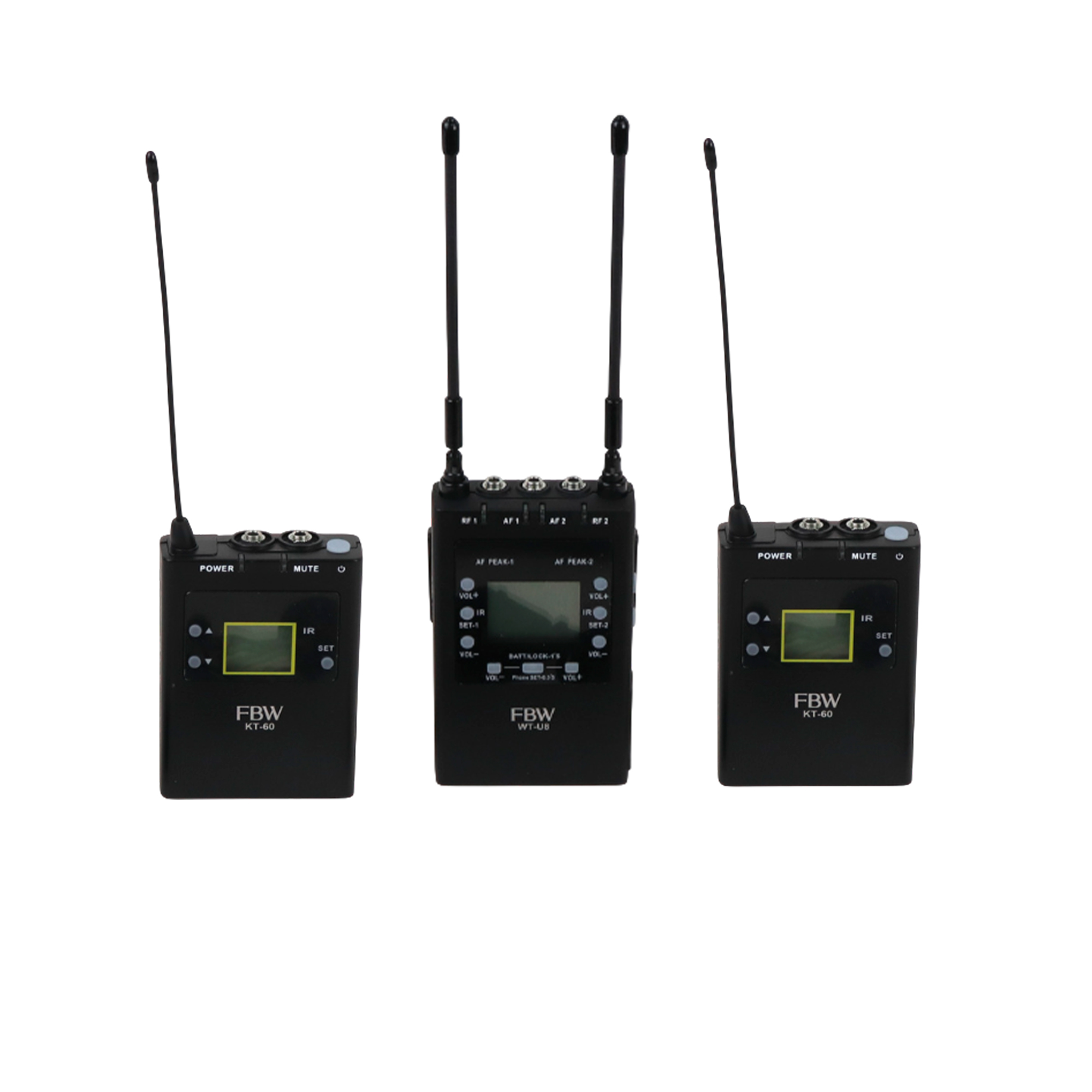

  • в состав системы входят: радиоприемник WT-U8 + два поясных передатчика KT-60 с петличными микрофонами
Двухканальная накамерная радиосистема WT-U8+KT-60 - это беспроводной комплект обеспечивающий возможность проведения видеосъемки с записью аудиокомментариев от двух микрофонов.
В состав системы входят: компактный радиоприемник WT-U8 + два поясных передатчика KT-60 с петличными микрофонами. Радиочастотный диапазон обмена данными 564 - 589 МГц. Подробные технические характеристики каждого из компонентов можно найти на страницах посвящённых приборам. Крепление приемника на камеру, а передатчиков на пояс.

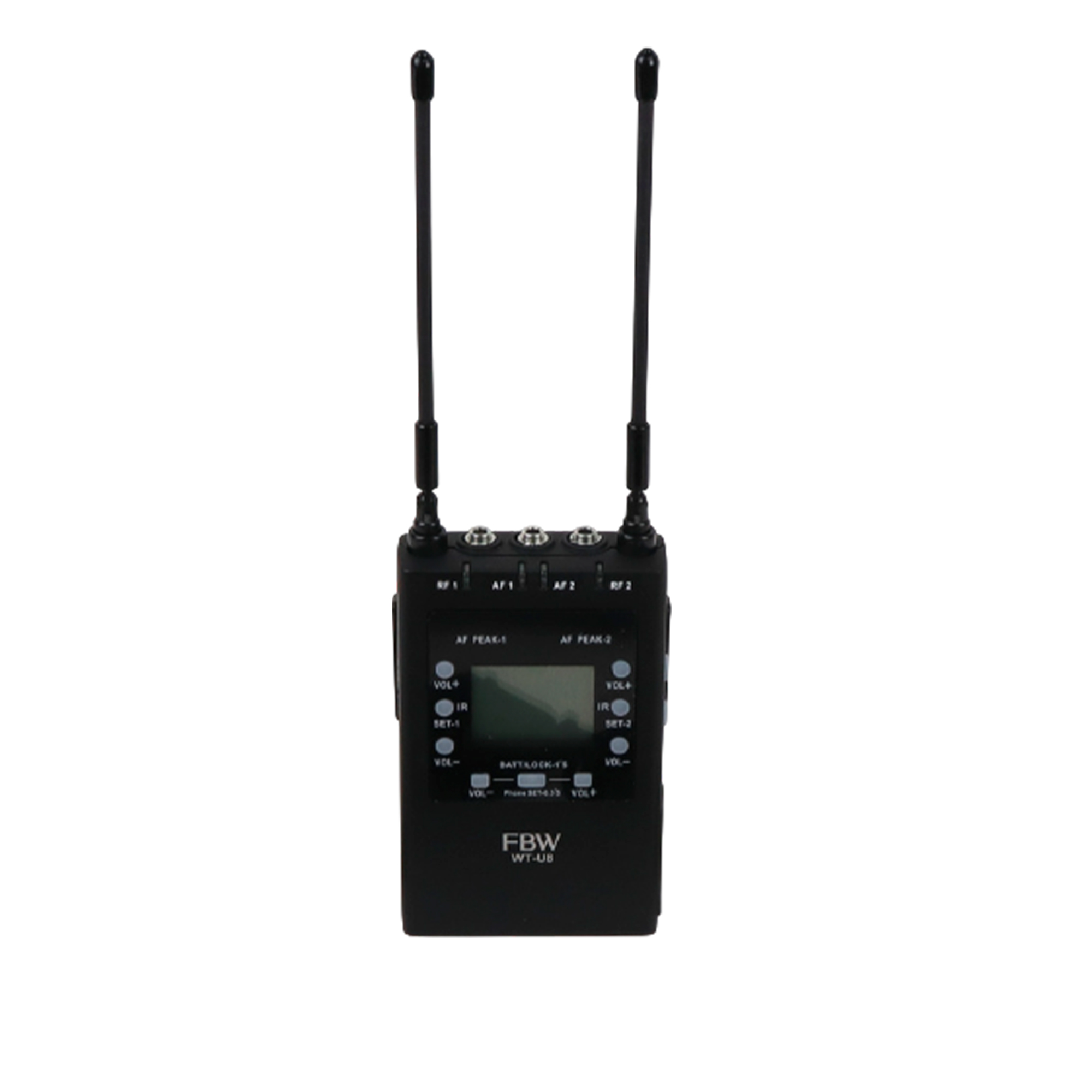

Приёмник FBW WT-U8
Двухканальный компактный радиоприёмник FBW WT-U8 является устройством для создания накамерных микрофонных радиосистем, применяемых журналистами, репортерами и другими профессионалами связанными с видеосъемками. Работает с радиопередатчиками компании FBW (KT-60) или иных производителей, при условии обмена данными на тех же несущих радиочастотах и возможности синхронизации приемника с передатчиком через ИК-порт.
Каждый из каналов приема поддерживает свой диапазон несущих частот: первый (CH1) работает на частотах 512 - 537 МГц, а второй (CH2) на частотах 564 - 589 МГц. Тип модуляции принимаемого от радиопередатчика акустического сигнала - FM (частотная); рабочий диапазон акустических частот 50 -13 000 Гц.
Аудиовыходы: балансные 2х Jack 3.5мм TRS на громкоговорители; небалансный 1х Jack 3.5мм TR для подключения наушников. Все выходы расположены на верхней части корпуса между антеннами. На лицевой панели размещен дисплей, на котором отображается текущая частота, мощность и полезная служебная информация, включая параметры для программирования передатчиков. Кнопки для управления.
Питание от батареек. В комплекте поставляется несколько кабелей с разъемами: 3,5мм Jack - XLR (2 шт.), 3,5мм Jack - 6.3мм Jack, USB. Монтаж приемника на камеру.

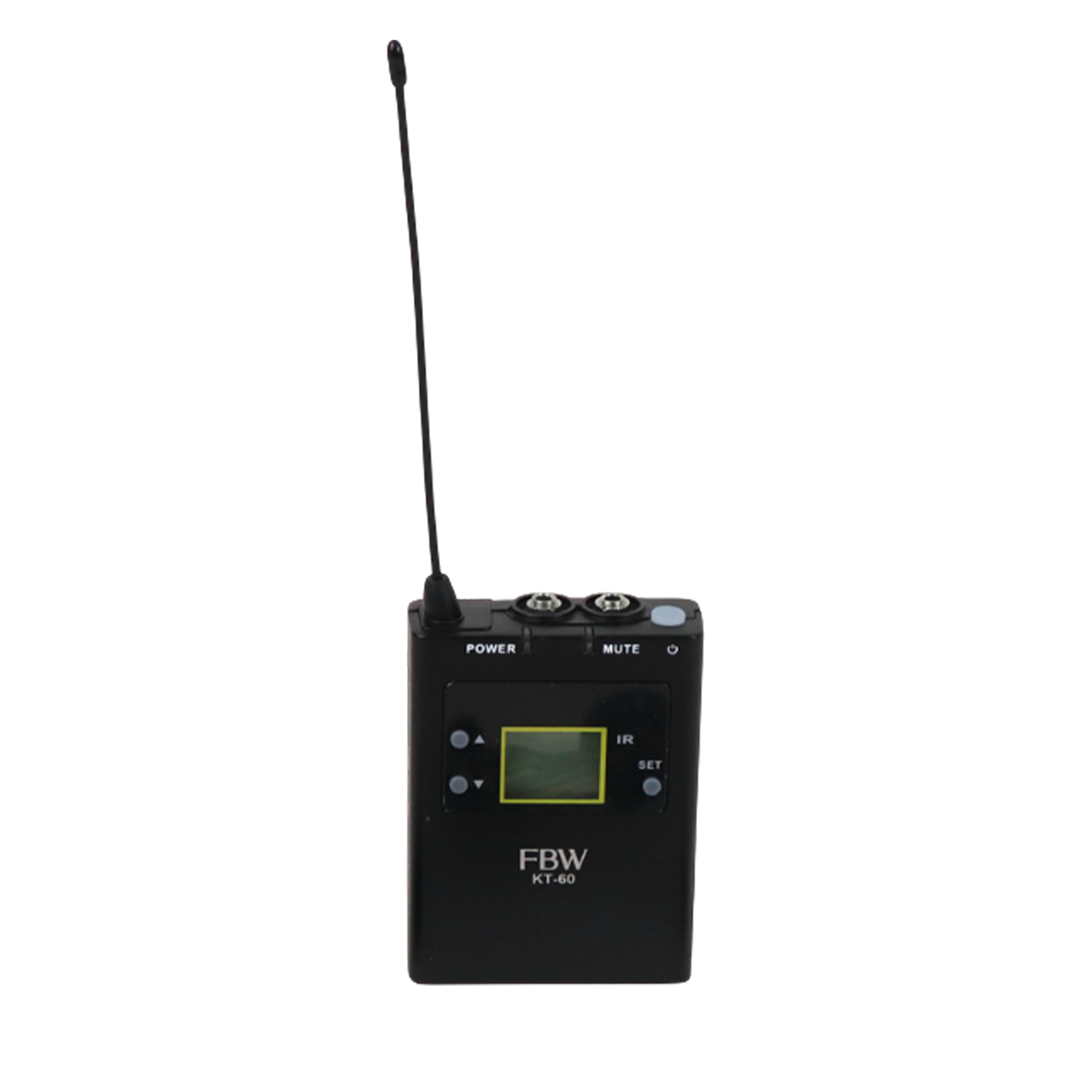

Поясной передатчик KT-60
Портативный поясной передатчик KT-60 разработан с целью передачи сигнала полученного от микрофона или иного источника звука, включая гитару, на приемник и далее на громкоговорители. Входит в состав радиосистем используемых при проведении мероприятий связанных с выступлением ораторов: конференции, лекции, презентации; или музыкантов. Идеальная совместимость с радиоприемником FBW WT-U8.
Обмен данными между приемником и передатчиком ведется по радиоканалу на частотах в UHF диапазоне 564 - 589 МГц. Применяется FM-модуляция аудио-сигналов получаемых от микрофона/гитары, что создает хорошую помехозащищенность > 60 дБ, а также обеспечивает передачу диапазона акустических частот 50 -13 000 Гц. Мощность излучения прибора 5 или 10 мВт задается пользователем, в зависимости от расстояния до приемника.
2 аудиовхода размещены рядом с антенной и реализованы на разъемах Jack: микрофонный и линейный (инструментальный). В комплекте с прибором идут петличный микрофон и гитарный кабель.
На лицевой части передатчика расположен дисплей и кнопки управления встроенным меню; кнопки подключения входов размещены на боку, а кнопка отключения звука (Mute) около разъемов. Для синхронизации с приемником и программирования настроек предусмотрен ИК-порт.
Электропитание устройства осуществляется от двух батареек типа АА, которых хватает примерно на 8 часов работы. Прищепка для крепления передатчика на пояс.
