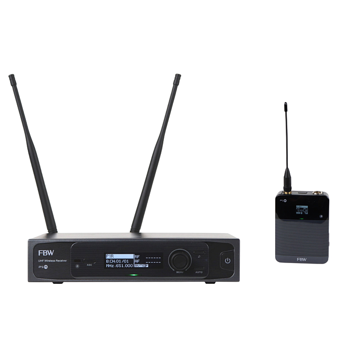

Радиосистема FBW P1R Bodypack - это беспроводной комплект обеспечивающий возможность выступления гитариста или оратора при проведении презентации, лекции или иных мероприятий, требующих работы с аудиторией.
В состав системы входят: одноканальный радиоприемник P1R плюс поясной передатчик P1B с петличным микрофоном и гитарным кабелем в комплекте. Радиочастотный диапазон обмена данными 651 - 675 МГц, есть пилот-тон. Подробные технические характеристики каждого из компонентов можно найти на страницах посвящённых приборам.

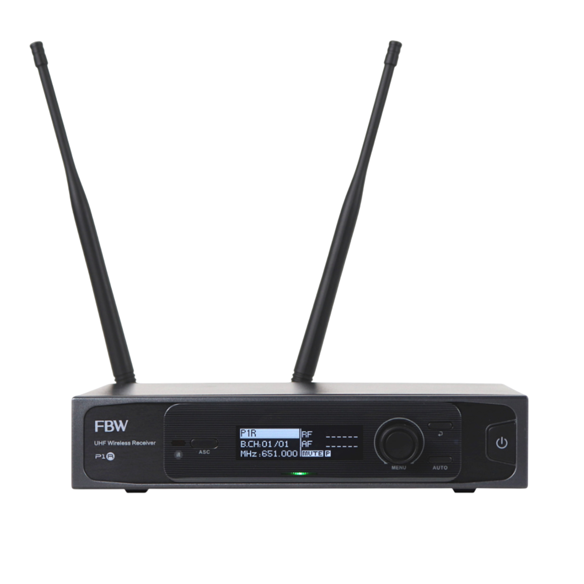

Одноканальный радиоприёмник FBW P1R является базовым устройством при построении микрофонных радиосистем различного назначения. Работает с радиопередатчиками компании FBW (P1B и P1H) или иных производителей, при условии обмена данными на тех же несущих радиочастотах (UHF диапазон 651МГц - 675МГц, задается до 1680 частотных каналов) и возможности синхронизации приемника с передатчиком посредством ИК-порта. Тип модуляции принимаемого от радиопередатчика акустического сигнала - FM (частотная).

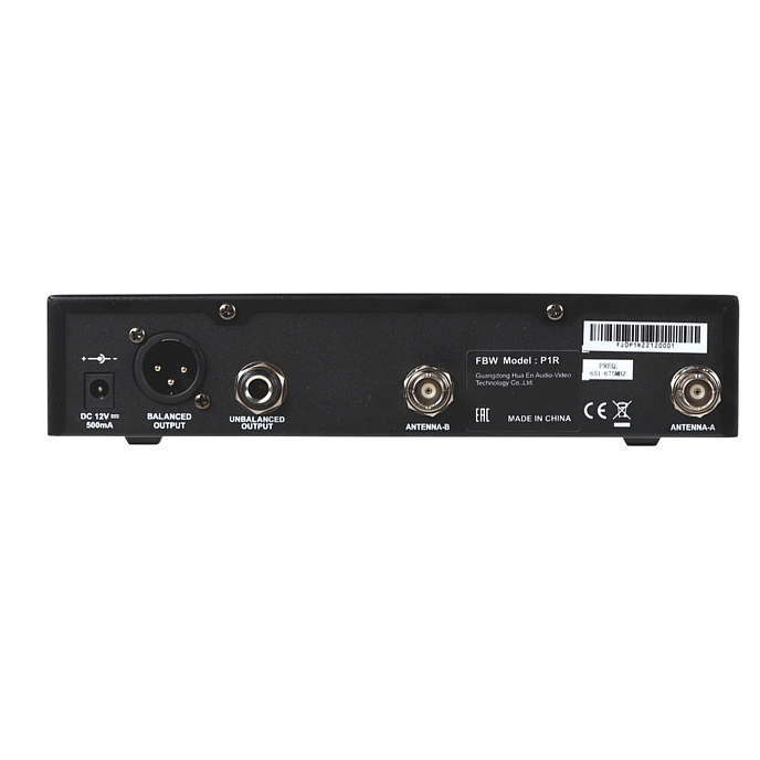

Рабочая мощность 2 / 10 / 30 мВт. Параметры акустического сигнала получаемого приемником определяются возможностями передатчика, чувствительность приема -98 дБ. Аудиовыходы на громкоговорители: XLR и TRS Jack 6.35мм. Сигнал передаваемый на громкоговорители обладает следующими характеристиками: частотный диапазон 50 Гц -15 кГц, гармонические искажения <0.5%, соотношение сигнал/шум ≥105 дБ, помехоподавление >60дБ. Выходной уровень сигнала зависит от разъема: XLR +10 дБн; Jack +8 дБн.
Особенностью приемника P1R является прием "пилот-тона" на частоте 32,768 кГц. Наличие "пилот-тона" внутри сигнала означает передачу от радиопередатчика (микрофон) стереофонического сигнала и используется как опорная для его восстановления. Также с помощью "пилот-тона" можно организовать групповой радиообмен на одной частоте.
На лицевой панели размещен OLED-дисплей, на котором отображается текущая частота, мощность, уровень заряда микрофона и полезная служебная информация, включая параметры для программирования передатчиков. Цифровая регуляция громкости.

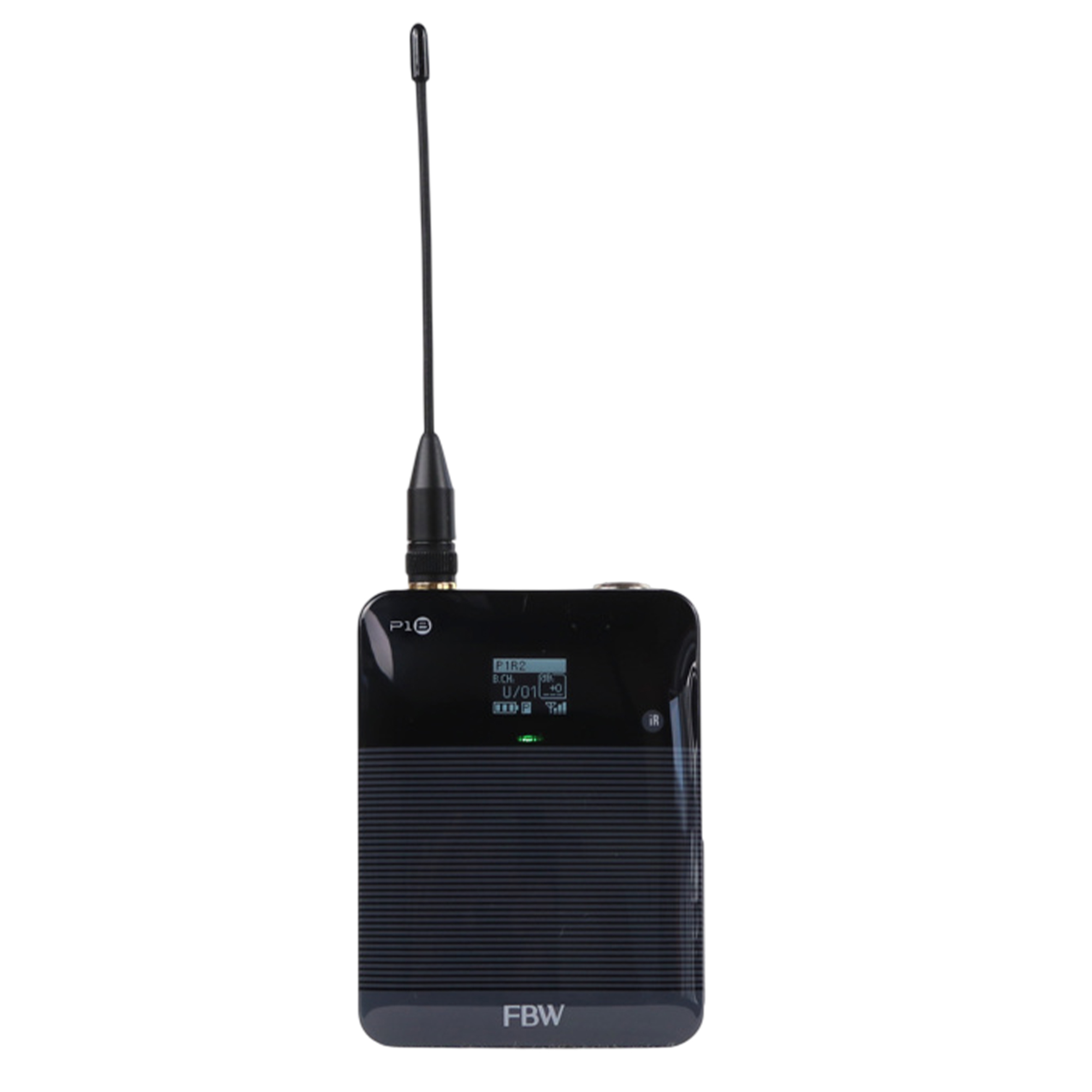

Обмен данными между приемником и передатчиком ведется по радиоканалу на частотах в UHF диапазоне 651 - 700 МГц. Применяется FM-модуляция аудио-сигналов получаемых от микрофона/гитары, что создает хорошую помехозащищенность > 60 дБ, а также обеспечивает передачу диапазона акустических частот 50 -15 000 Гц. Мощность излучения прибора 2, 10 или 30 мВт задается пользователем, в зависимости от расстояния до приемника.

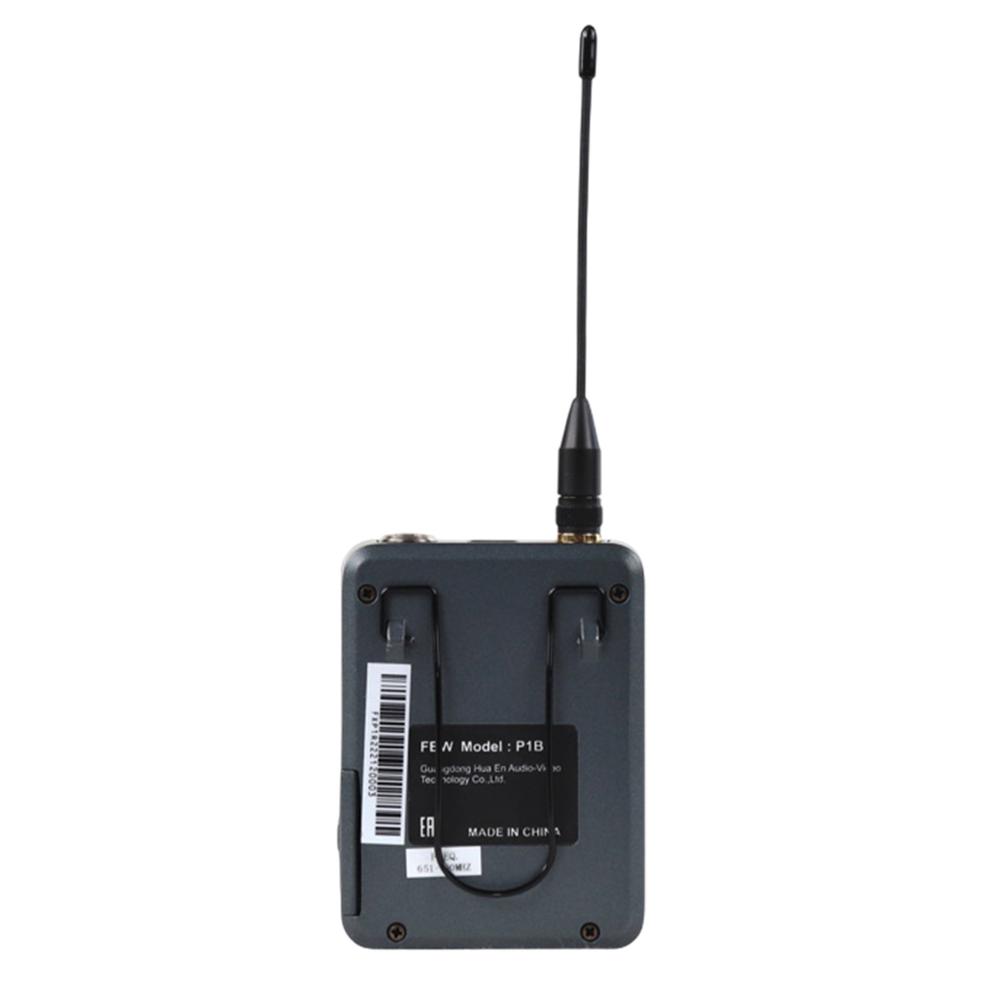

Аудиовход реализован на разъеме Jack 6.35 мм. К нему может подключаться гитара (гитарный кабель в комплекте), петличный микрофон (также в комплекте) или же любой иной микрофон обладающий соответствующим коннектором Jack (штекер). На лицевой панели передатчика P1B находится OLED-дисплей и ИК-порт, благодаря которому можно программировать работу прибора от приемника. На верхней части корпуса, рядом с антенной, размещена кнопка для управления встроенным меню (выбор мощности, регулировка усиления -27~0дБ, переключение входного сопротивления и т.п.).
Особенностью P1B является передача "пилот-тона" на частоте 32.768 кГц. Наличие "пилот-тона" внутри сигнала означает для приемника, что передается стереофонический сигнал и используется как опорная для его восстановления. Также с помощью "пилот-тона" можно организовать групповой радиообмен на одной частоте.
